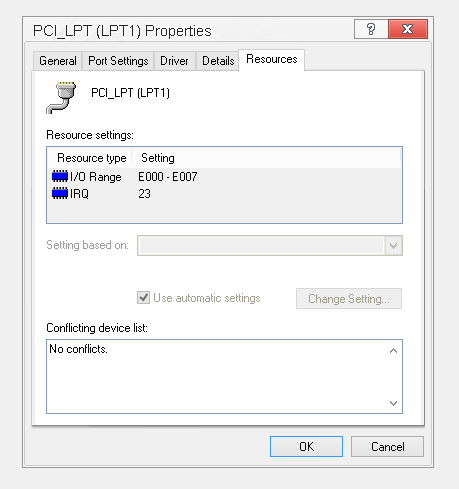

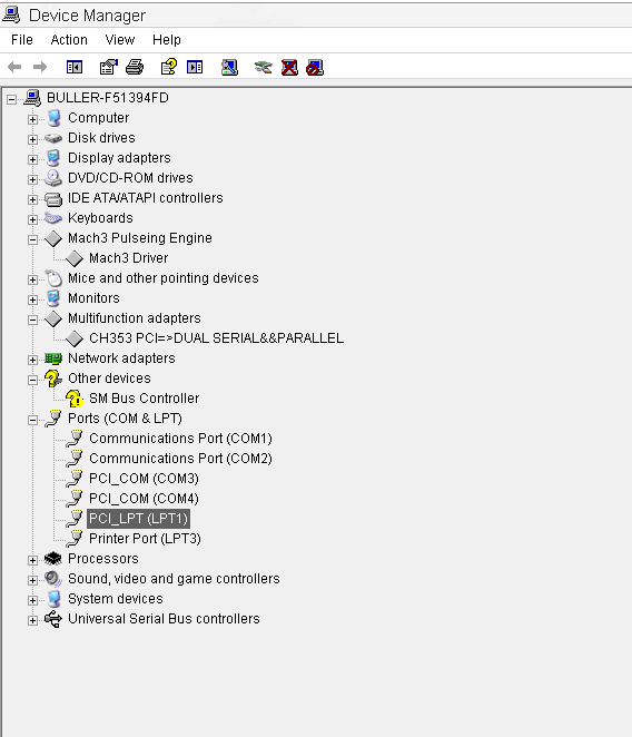

Всем привет. Я решил сделать небольшой плоттер с матричных принтеров. Когда механика и электроника были готовы оказалось что на моей материнской плате нет параллельного порта. Я купил китайскую PCI карту которая имеет два COM и один пралельный порты и базируется на чипсете WCH353 http://www.citilink.ru/catalog/parts/co ... rs/646356/. После установки драйверов которые были на диске, в диспетчере устройств вижу следующие цифры IO Range 000-007, IRQ 23 порт LPT1. ОС Windows XP SP3. MACH3 не может контролировать данный порт так как там адрес порта равен 0x378. Мерил тестером уровни на самом порту - они все 5В. Есть какие-то решения этой роблемы? Возможно у кого-то такая же плата и она нормально работает?

1. Скринтош диспечера задач
2. Скринтош закладки где адрес написан

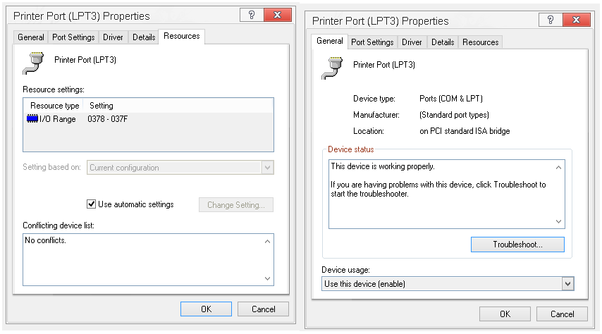

Скорее всего адрес у нее не 0x378.
А если где-то в системе и есть такой адрес - возможно это LPT на материнской плате (который не выведен на заднюю панель).
В Mach3 можно указать любой другой адрес порта.

Вот что показывает диспетчер устройств
2.png (3827 просмотров) <a class='original' href='./download/file.php?id=16743&mode=view' target=_blank>Загрузить оригинал (15.93 КБ)</a>
1.png (3827 просмотров) <a class='original' href='./download/file.php?id=16744&mode=view' target=_blank>Загрузить оригинал (36.14 КБ)</a>

Я бы попробовал в мач3 поставить адрес 0xE000
Вообще в системе 2 порта LPT. Возможно, встроенный порт выведен не на разъем, а на коннектор на плате. Какие свойства у LPT3?

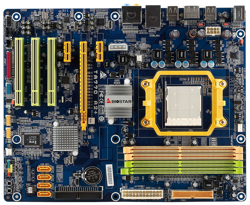

Большое спасибо что натолкнули на мысль! Оказывается что на плате есть вывод параллельного порта (на картинке в левом верхнем углу), но не выведен на разъем. Теперь надо только спаять переходник.
Если бы я узнал это до покупки китайской карты))
board[1].jpg (3808 просмотров) <a class='original' href='./download/file.php?id=16745&mode=view' target=_blank>Загрузить оригинал (362.83 КБ)</a>
3.png (3807 просмотров) <a class='original' href='./download/file.php?id=16746&mode=view' target=_blank>Загрузить оригинал (28.43 КБ)</a>

Не стоит паять, он дешево продается на радиорынках, называется косичка LPT
