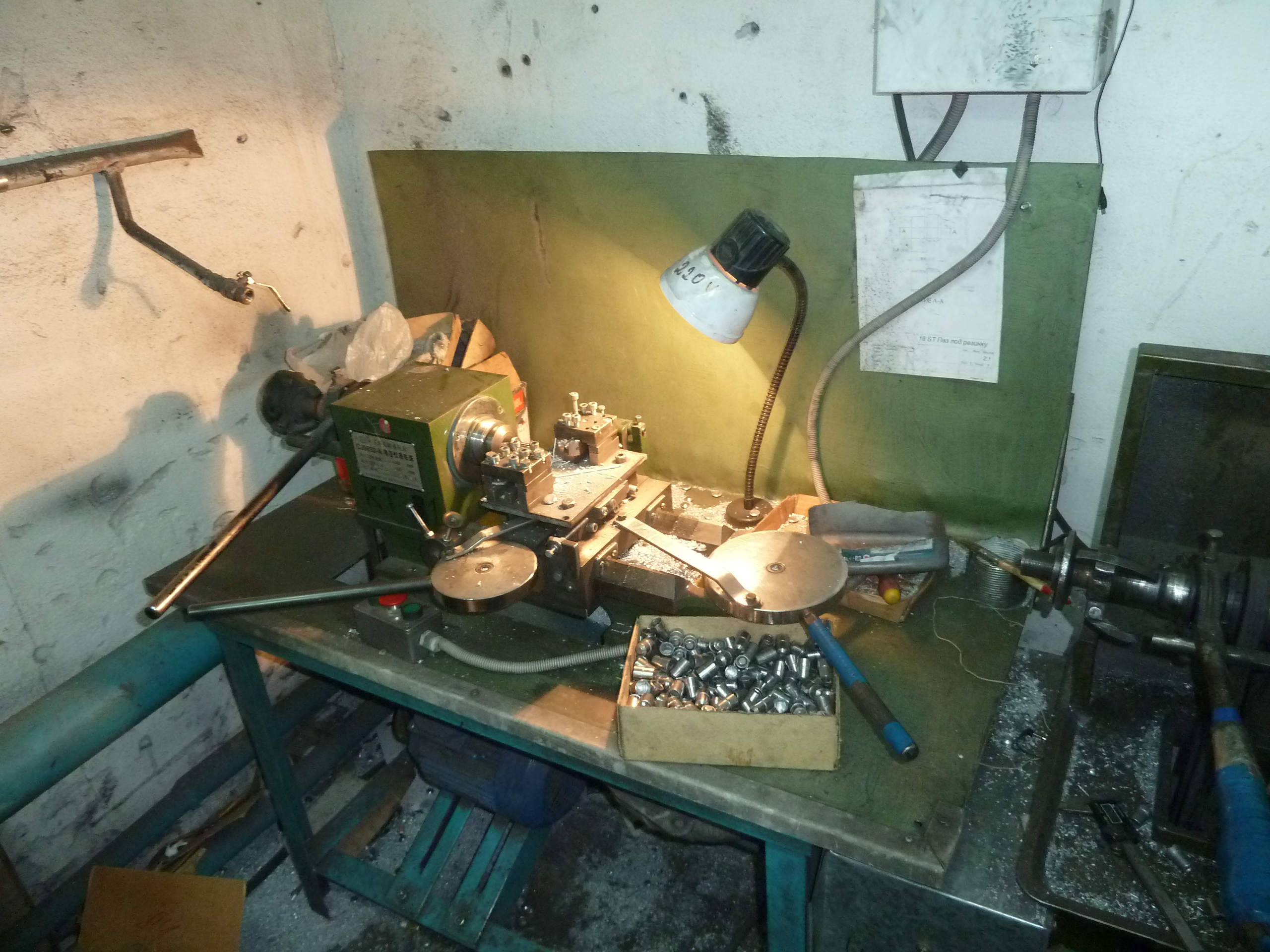

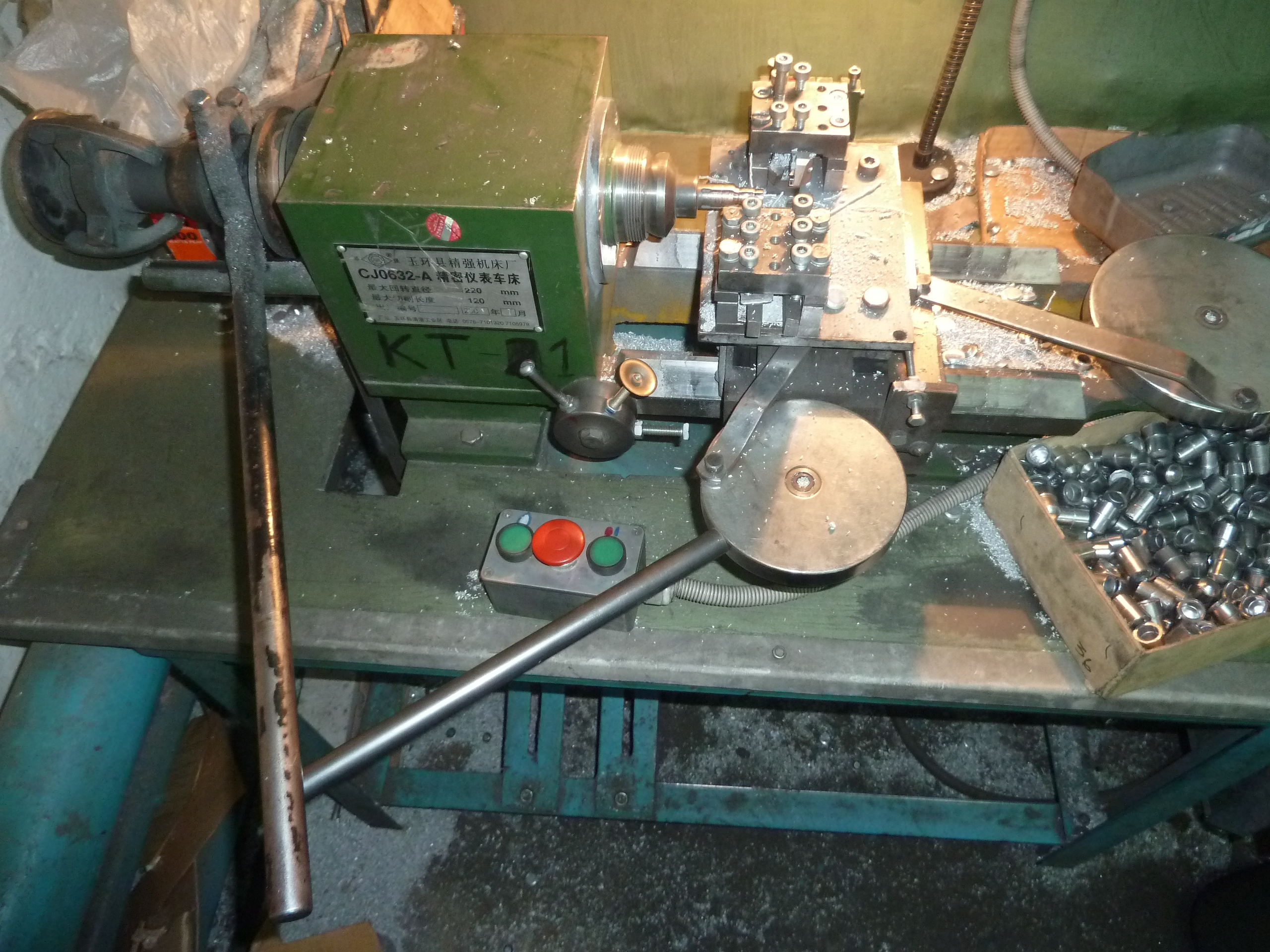

Здравствуйте, товарищи!
Есть вот такой токарный , называем его палка – веревка (палка – рычаг за который перемещаем и зажимаем деталь, веревка – ремень от двигателя на шкив)
Хочу поставить на него ЧПУ а то надоело дергать за рычаги.
Вопрос - электронику какой фирмы выбрать , какие двигателя и драйвера ?
подскажите какой двигатель нужен?
какую ШВП и с каким шагом ?
какую систему управления ?
Хотелось бы холостой ход не менее 3000 мм/мин
В ручную делаю 1000 деталей в день (если двигатель пропускает шаги ошибка может накопиться) может быть сделать так чтоб перед обработкой ЧПУ сам находил ноль а потом отрабатывал программу
хотелось бы чтобы программа была записана в самом двигателе , а я только нажимал кнопку ПУСК , силовая часть включала шпиндель и станок обрабатывал деталь и отключался
как сделать измерение и компенсацию вылета инструмента, особенно это важно при поломке инструмента ?
В общем вопросов куча , кто может помогите с выбором.

Re: Делаем из небольшого китайского токарного – ЧПУ токарный
Ухты какой забавный станок
. Т.е. все перемещения только на рычагах? И все делается на глаз?
А вообще сколько планируешь потратить на модернизацию? (просто от этого зависит по какому пути пойти, шаговики/сервы/способы управления и т.д.)
3000мм/мин на прямом приводе от швп к оси будет не так просто получить, скажем так это максимальный предел (при шаге 5мм получается около 10об/секунду).Sib-lit писал(а):Хотелось бы холостой ход не менее 3000 мм/мин
Это можно.Sib-lit писал(а):В ручную делаю 1000 деталей в день (если двигатель пропускает шаги ошибка может накопиться) может быть сделать так чтоб перед обработкой ЧПУ сам находил ноль а потом отрабатывал программу
можно и так, но тогда многие прелести, типо того же измерения инструмента исчезнут. А так, если подключить к компьютеру, то можно будет сделать так, чтобы нажал кнопку - сделало деталь.Sib-lit писал(а):хотелось бы чтобы программа была записана в самом двигателе , а я только нажимал кнопку ПУСК , силовая часть включала шпиндель и станок обрабатывал деталь и отключался
Вот меня тоже интересует этот вопрос, как правильно измерить длину резца? Насколько я понимаю самое простое, сделали деталь, замерили, что получилось, если надо добавили поправки к длине инструмента.Sib-lit писал(а):как сделать измерение и компенсацию вылета инструмента, особенно это важно при поломке инструмента ?

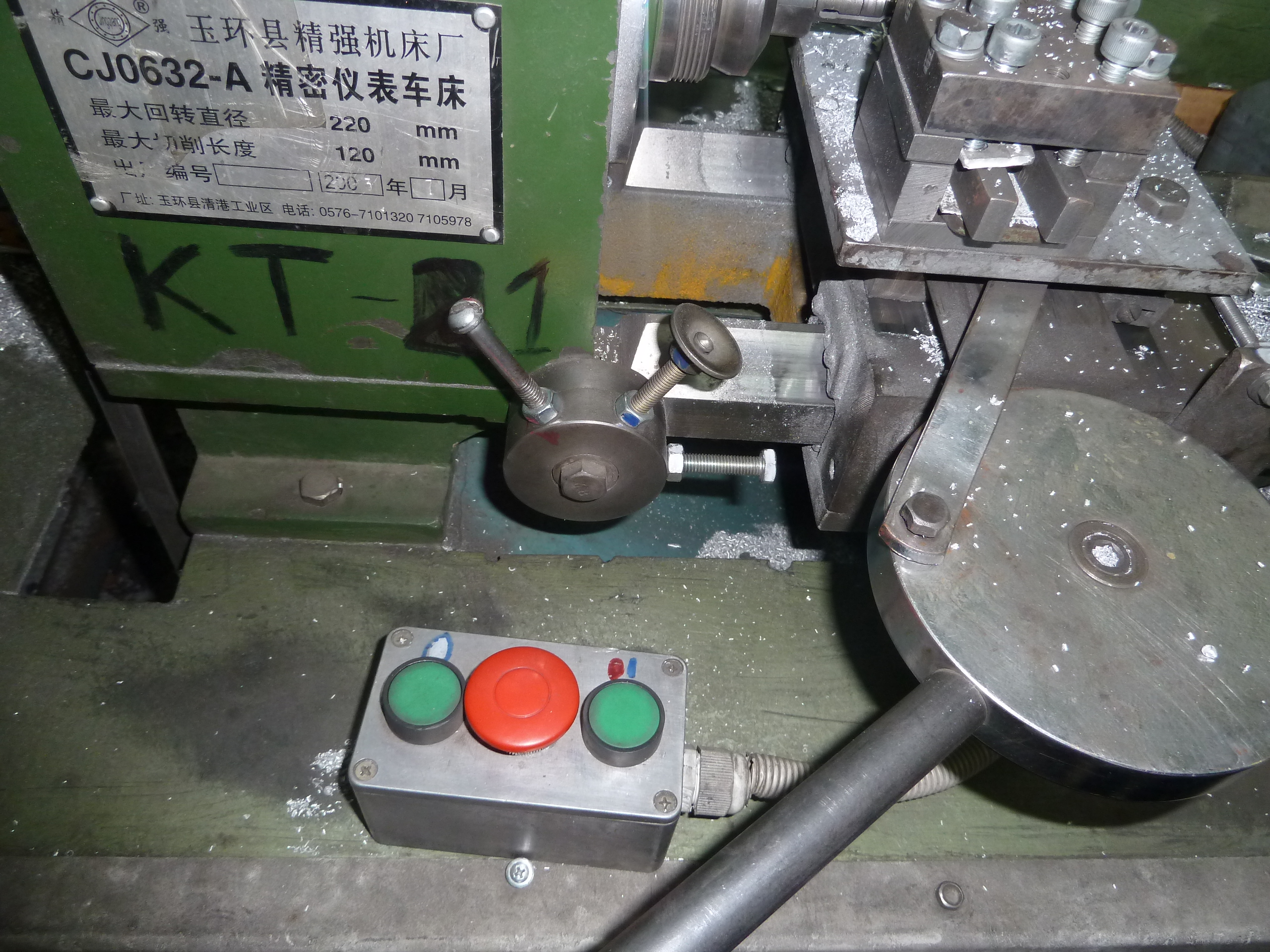

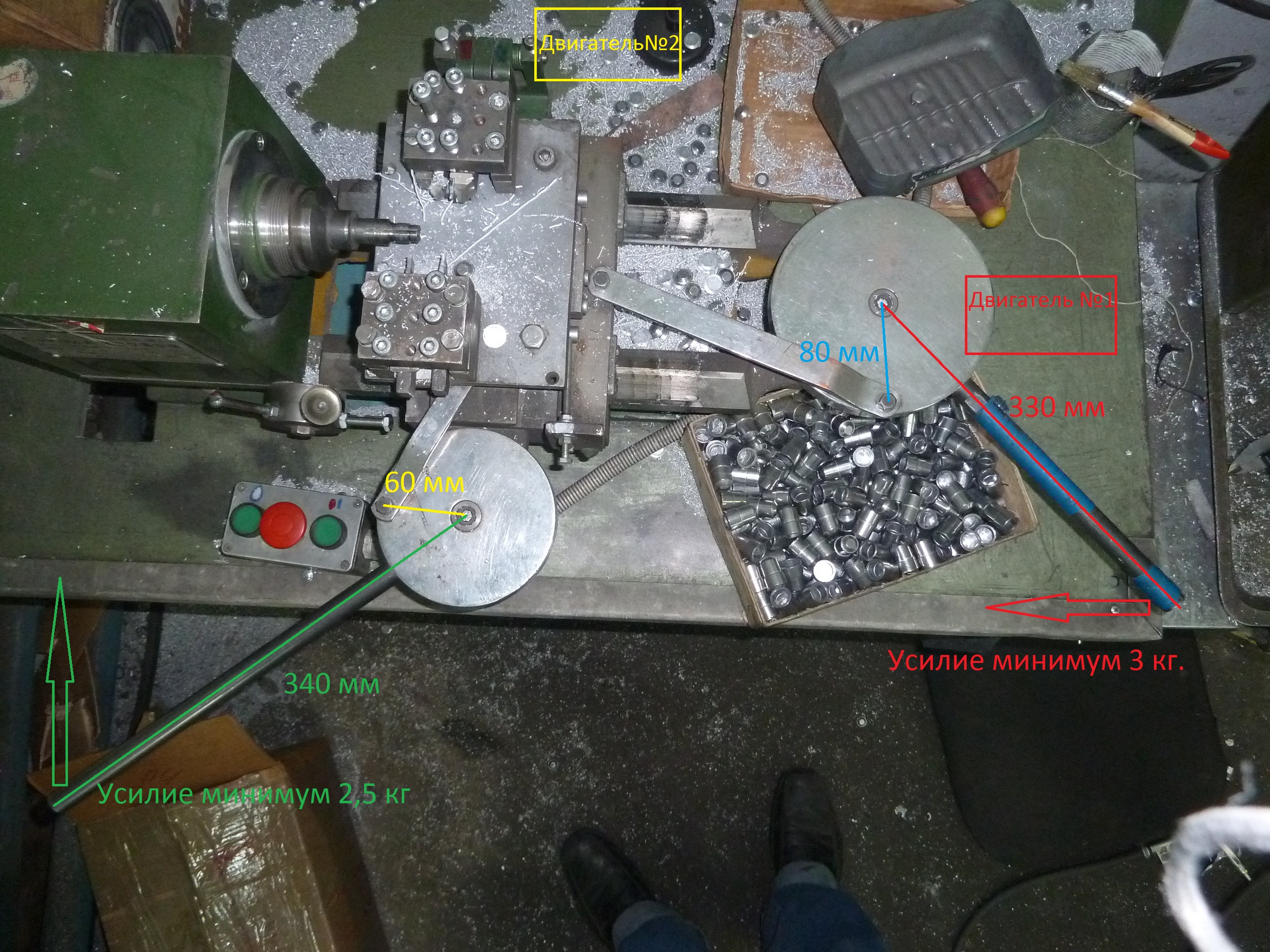

Сейчас нужно вычислить усилие двигателя которое мне необходимо
а отталкиваясь от усилия буду выбирать шаговый двигатель или сервопривод или другое
усилие на рисунке минимальное необходимое для сдвига суппорта ,( измерял пружинными весами )
на двигателе №1 для сдвига нужно 3 кг для работы я думаю нужно не меньше 5 кг
на двигателе №2 для сдвига нужно 2,5 кг для работы я думаю нужно не меньше 4,5 кг
кто подскажет как просчитать ?

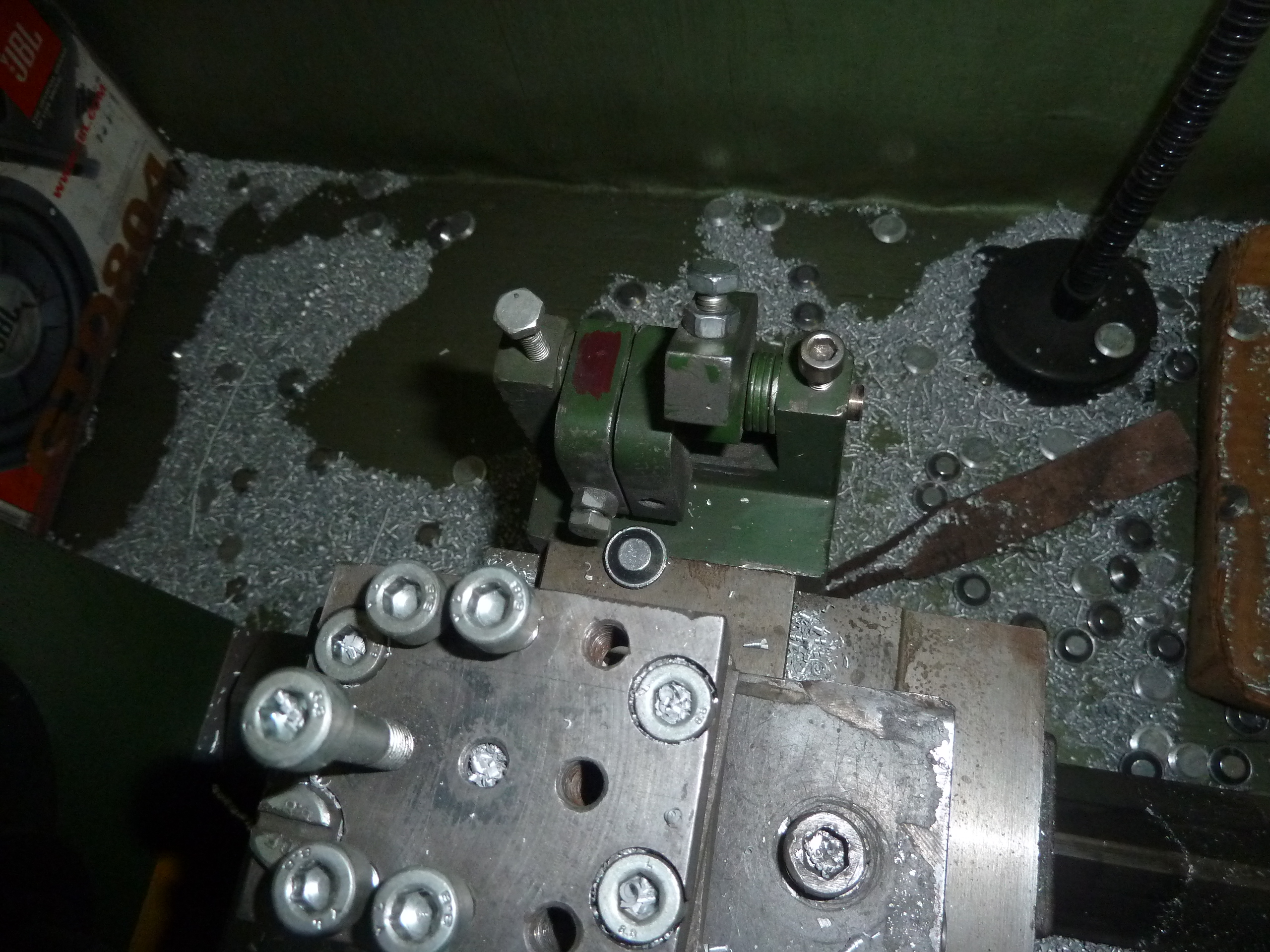

[quote="Nick"]Ухты какой забавный станок

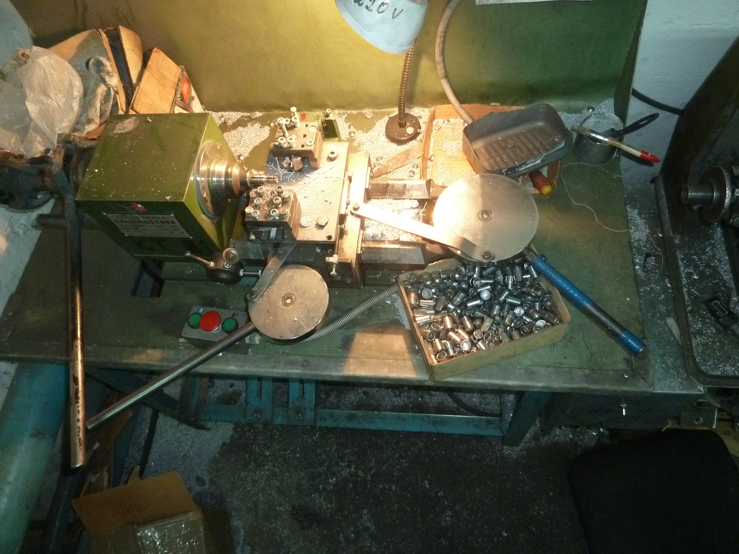

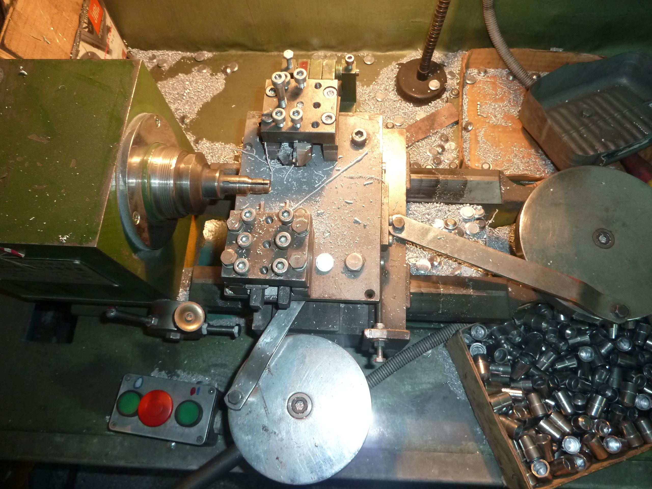

Да все перемещения рычагами до упоров ,
по оси Х есть перикидные упоры 6 шт
по оси Z - 3 упора
каждый настраиваешь на 1 операцию - в нем есть регулировочный болт с контр гайкой
при достаточном опыте - точность обработки +-0,05 мм
по оси Z - 3 упора
Nick писал(а):Что-то у меня моск едет... насколько я понимаю чтобы получить усилие на каретке, надо взять разницу в длинне рычагов и помножить на косинус угола от второго рычага к оси вращения и к точке на каретке, т.к. угол примерно 90, то косинус там около 1, т.е. получаем примерно 2,5кг×340мм÷60мм = примерно 14кг*см... как-то не так уж и много... или я чего-то с расчетами напутал?
330мм /80мм = 4.125 раза
4,125 х 3 кг = 12,375 кг (усилие на синем плече на растоянии 80 мм от точки опоры)
12,375 кг х8 см = 99 кг/см (необходимое усилие при длинне рычага 1 см)
для работы я думаю все это нужно увеличить в 1,5-2 раза
получается 200 кг/см - что то очень жутко большая цифра
постарался все разрисовать на картинке
может я что не так считаю

Все правильно с расчетами.
О, теперь понятнееSib-lit писал(а):получается 200 кг/см - что то очень жутко большая цифра
На винте ШВП с шагом 5мм имеем передачу 20мм*3,1415/5 - около 12 раз, т.е. движок нужен будет около 18кг*см. Это не так уж и много (при условии хорошего движка и драйвера пойдет NEMA23).
Nick, я че-то не пойму, вы как-то не договорились о способе привода.
Если ставить ШВП с шагом 5 мм так, чтобы она двигала каретку с резцом, то с мотором 18 кг*см получается усилие около 225 кг.
А требуется всего 12,5 кг!
Так что да - должно хватить, 225 больше чем 12,5.
А вот если мотором вращать диск, то потребуется редуктор, т.к. у мотора крутящий момент 18 кг*см, а требуется 200 кг*см, т.е. нужен понижающий редуктор с соотношением не менее 1:20.
Но тогда еще возникает вопрос нелинейной кинематики,.. хотя, если делать только такую деталь, то, может быть и пофигу.
