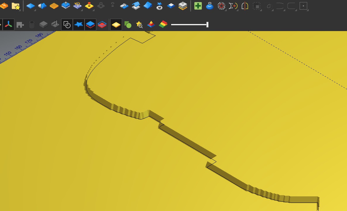

Доброго дня.
Нарисовал замкнутый вектор.
Поднял рельеф через редактор формы.
Прямые участки ровные, остальные ступеньками.
В чем проблема?
Обьясните новичку.

Когда создаётся новая модель, задаётся её разрешение в количестве точек. Чем больше точек, тем меньше ступеньки
