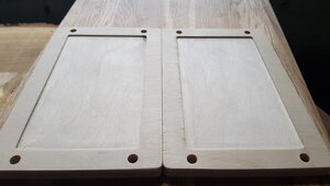

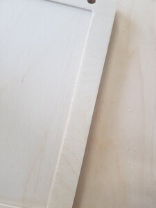

Добрый день. Новичек в вашем деле. Подскажите пожадуцста что делаю не так.. Нужно выборку в фанере сделать 1-2мм. Фреза двух заходная обычная прямая 3.175 2500мм/мин шпиндель 3.5квт на скорости 21000мм/мин.
При фрезеровке фанеры поперек вырывает микро волокна.. Фотл прилагаю
20220712_174420.jpg (4885 просмотров) <a class='original' href='./download/file.php?id=204102&sid=37bfb992f3f0ae2b5b0a7eecd960d16d&mode=view' target=_blank>Загрузить оригинал (1.59 МБ)</a>
20220712_174401.jpg (4885 просмотров) <a class='original' href='./download/file.php?id=204103&sid=37bfb992f3f0ae2b5b0a7eecd960d16d&mode=view' target=_blank>Загрузить оригинал (2.06 МБ)</a>
20220712_174433.jpg (4885 просмотров) <a class='original' href='./download/file.php?id=204104&sid=37bfb992f3f0ae2b5b0a7eecd960d16d&mode=view' target=_blank>Загрузить оригинал (1.5 МБ)</a>
20220712_174426.jpg (4885 просмотров) <a class='original' href='./download/file.php?id=204105&sid=37bfb992f3f0ae2b5b0a7eecd960d16d&mode=view' target=_blank>Загрузить оригинал (1.54 МБ)</a>

Можно попробовать кукурузой выборку и раскрой делать или гравером микро фаску снимать, перед выборкой. Тут много зависит от фанеры... Качественный рез не на каждой можно получить.

beargrizly писал(а): поперек вырывает
Фреза сружуой вниз, как написали выше. Можно ей пройти по периметру буквально немного можно, не на всю глубину, потом обрабатывать любой фрезой.
Когда шпонированные фасады делаем - так примерно обрабатываем , иначе аналогичная проблема вылазит.

Для фрезы стружкой вниз надо наклонное врезание с не большим градусом ставить. В большинстве случаев обходился просто кукурузой, но сам срез надо немного шкурить.

Что до задачи ТС - 1 или 2 мм это очень большая разница по фанере. Надо смотреть на толщину каждого слоя и работать так, чтобы по всей плоскости точно оставаться внутри нечетного (от верха) слоя (иначе будет переход цвета). Ну и конечно "стружкой вниз". Что до наклонного врезания - я обходился и обхожусь обычным, вертикальным.

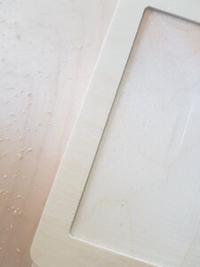

Всем спасибо за советы. Банально помогло перед выборкой шлифануть фанеру 240 наждачкой. А так как в любом случае шкурить то проблем нету.. На фото дан заготовки с одинаковой технологий. Но левую предварительно отшкурил. Может будет кому полезно

beargrizly писал(а): Всем спасибо за советы. Банально помогло перед выборкой шлифануть фанеру 240 наждачкой. А так как в любом случае шкурить то проблем нету.. На фото дан заготовки с одинаковой технологий. Но левую предварительно отшкурил. Может будет кому полезно
Шлифовка помогает, но не всегда. С фрезами все таки советую поэкспериментировать.
