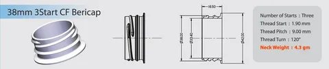

Интересует реализация резьбы. Резьба 38mm 3Start CF bericap.
Ее суть - три нити, начинающиеся с одного уровня (см картинку). За качество картинки соррян, лучшего не нашел.
38mm.png (7775 просмотров) <a class='original' href='./download/file.php?id=203462&mode=view' target=_blank>Загрузить оригинал (39.8 КБ)</a>
Интересует процесс создания такой резьбы в модели, а также ее параметры. Если кто уже с этим сталкивался - прошу отозваться!

ЗДесь не ответят, не по злобе, мало кто пользуется. Но на FC форуме, _НЕ_ в русскоязычной ветке, есть шанс.
гражданинъ
Сообщения: 1034
Репутация: 170
Re: FreeCAD. Модель крышки для ПЭТ бутылки
Сообщение гражданинъ »
В солиде (а кто мешает?) строится спираль и вдоль неё растягивается треугольник , обучалки в ютубе .
https://www.youtube.com/watch?v=xAd3NXs ... E&index=49
