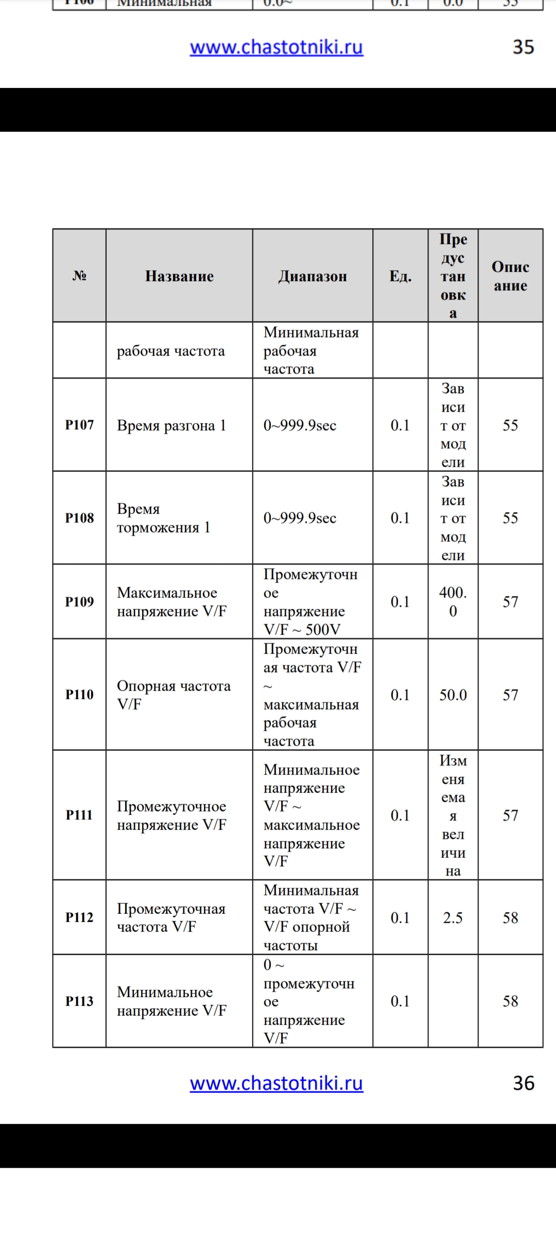

! Прошу помочь в настройке частотника ids mini. Дело такое : перевел двигатель на треугольник. Бирка замыта, поэтому ввёл только 0-60 Гц,да управление завёл на кнопки. Мощность примерно 1квт мотора На 1.5 кВт частотника. На нижних оборотах держу мотор за шкив! В мануале есть пометка что управление скалярное, V/F. В других частотниках есть параметр выбора типа управление, здесь я не нашёл. Есть параметры V/F, не рискну вводить наощупь.Так же есть параметр буст вроде бы нужен здесь? Я совсем запутался боюсь угробить

копол писал(а): 18 апр 2022, 07:53 Бирка замыта, поэтому ввёл только 0-60 Гц,да управление завёл на кнопки. Мощность примерно 1квт мотора
Мотор хоть на 50 Гц? Или шпиндель на 400 Гц?
копол писал(а): 18 апр 2022, 07:53 На нижних оборотах держу мотор за шкив!
На какой частоте? Если двигатель на 50 Гц и управление скалярное, то на частотах ниже где-то 10 Гц крутящий момент уже никакой.

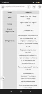

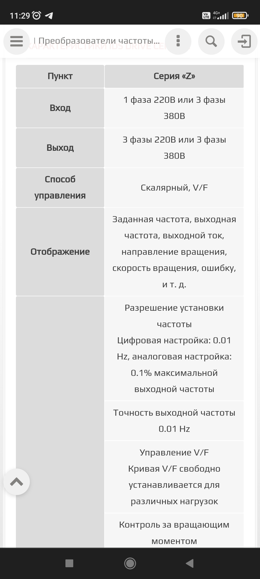

Тип управления :скалярное, VF это VF и есть векторное? Двигатель 50 Гц

копол писал(а): 18 апр 2022, 07:53 ! Прошу помочь в настройке частотника ids mini.
У mini есть векторное управление, у z -только скалярное.
