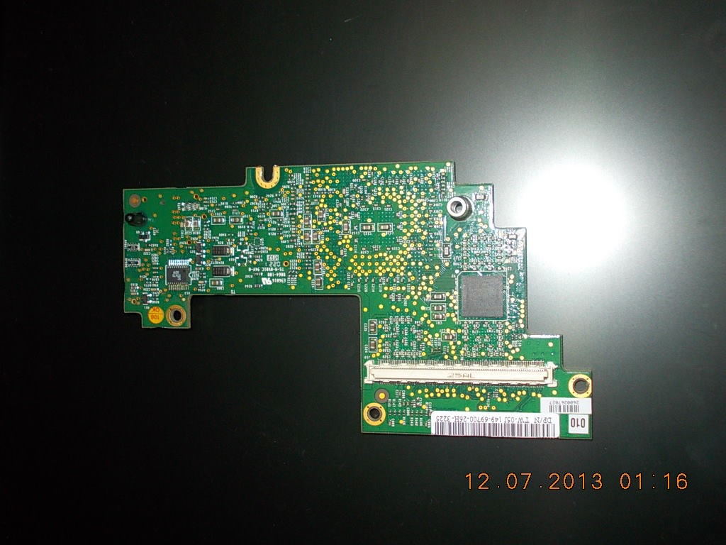

Есть на запчасти ноут. Экран 100% рабочий
DSCN1721.JPG (5004 просмотра) <a class='original' href='./download/file.php?id=16246&mode=view' target=_blank>Загрузить оригинал (262.98 КБ)</a>
повидимому это видеокарта
DSCN1722.JPG (5004 просмотра) <a class='original' href='./download/file.php?id=16247&mode=view' target=_blank>Загрузить оригинал (250.86 КБ)</a>
DSCN1723.JPG (5004 просмотра) <a class='original' href='./download/file.php?id=16248&mode=view' target=_blank>Загрузить оригинал (193.07 КБ)</a>
Эт же как интересно можно взять экран с ноута + http://www.ebay.com/itm/LCD-Controller- ... 0907056867 и будет экранчик :cheesy:

Скорее всего ничего не выйдет, етот екран понимает только свой сигнал от своего блока управления и он не совместим со стандартным LVDS матриц или DSUB. Обычно в таких девайсах свои протоколы обмена, вплоть до шифрования.
aftaev писал(а):Похоже нашел что нужно :thinking: http://www.ebay.com/itm/LCD-Controller- ... 0907056867
Эта штука тоже не поможет, она для того, чтоб обычную LVDS мтарицу от ноута подключит к D-SUB. Тоесть, если можно через нее, то можно былобы и напрямую к ноуту и без этой платки.

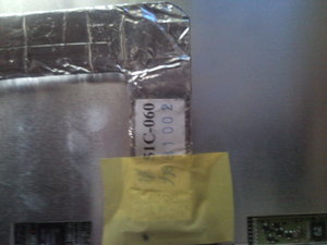

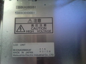

aftaev, а Ты где смотрел название ЛСД?
Вот, сфоткал все надписи:
Надпись на задней стенке ЛСД (4746 просмотров) <a class='original' href='./download/file.php?id=18808&mode=view' target=_blank>Загрузить оригинал (1.18 МБ)</a>

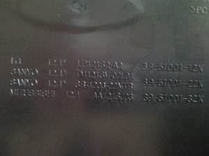

а это надписи на внутренней стороне крышки корпуса (4746 просмотров) <a class='original' href='./download/file.php?id=18810&mode=view' target=_blank>Загрузить оригинал (1.13 МБ)</a>
На последнем фото модели ЛСД, которые подходят к этому корпусу, на сколько я понял....

Наклейка была на экране типо NEC NL8060BC31-41D
Тима писал(а):На последнем фото модели ЛСД, которые подходят к этому корпусу, на сколько я понял....
вот ты на них найди мануал и посмотри скока концов торчит из твоей панели и из мануала. Что то много у тебя проводов мож там тач панель и еще прибамбасы какие нибудь?
