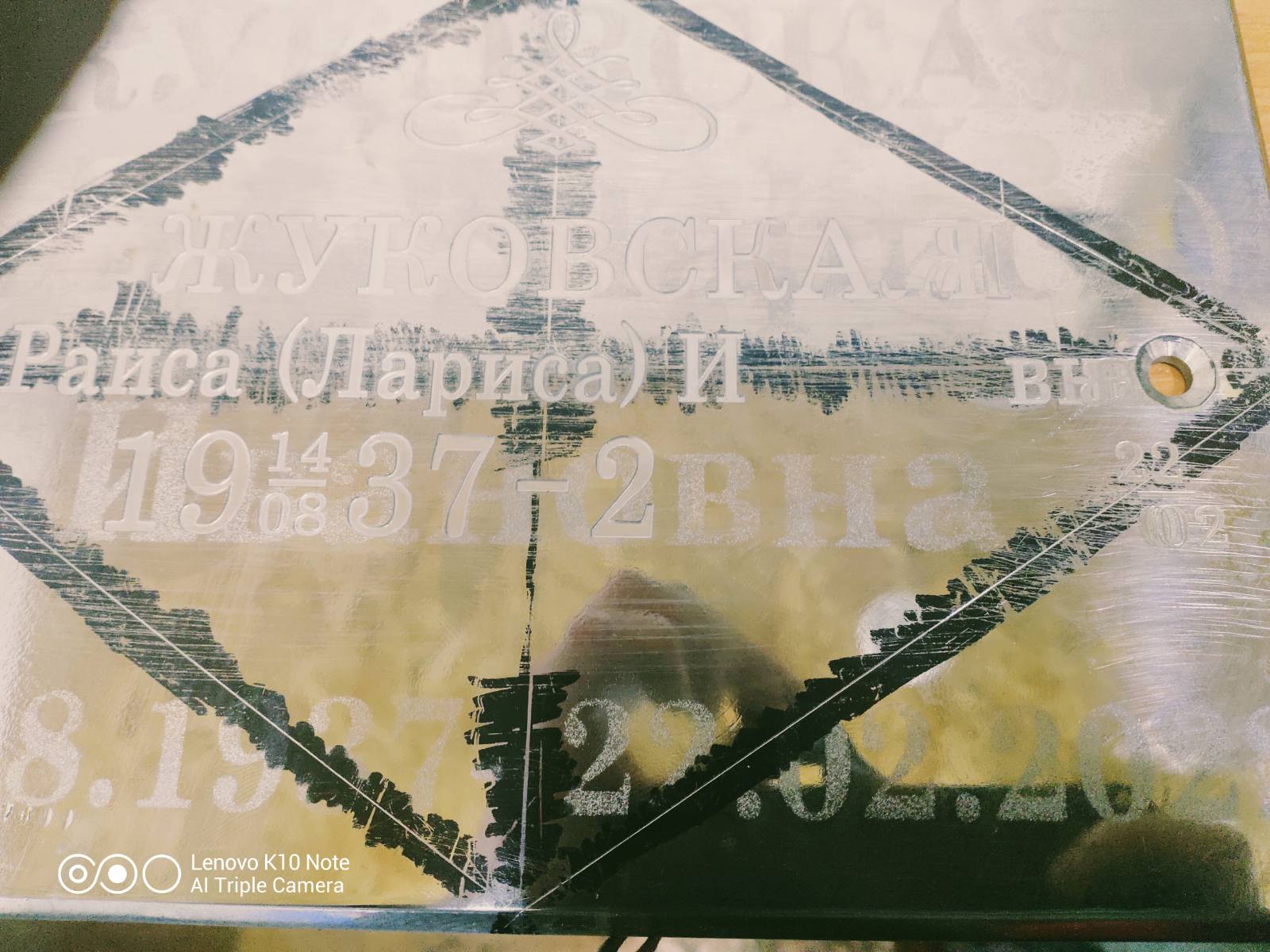

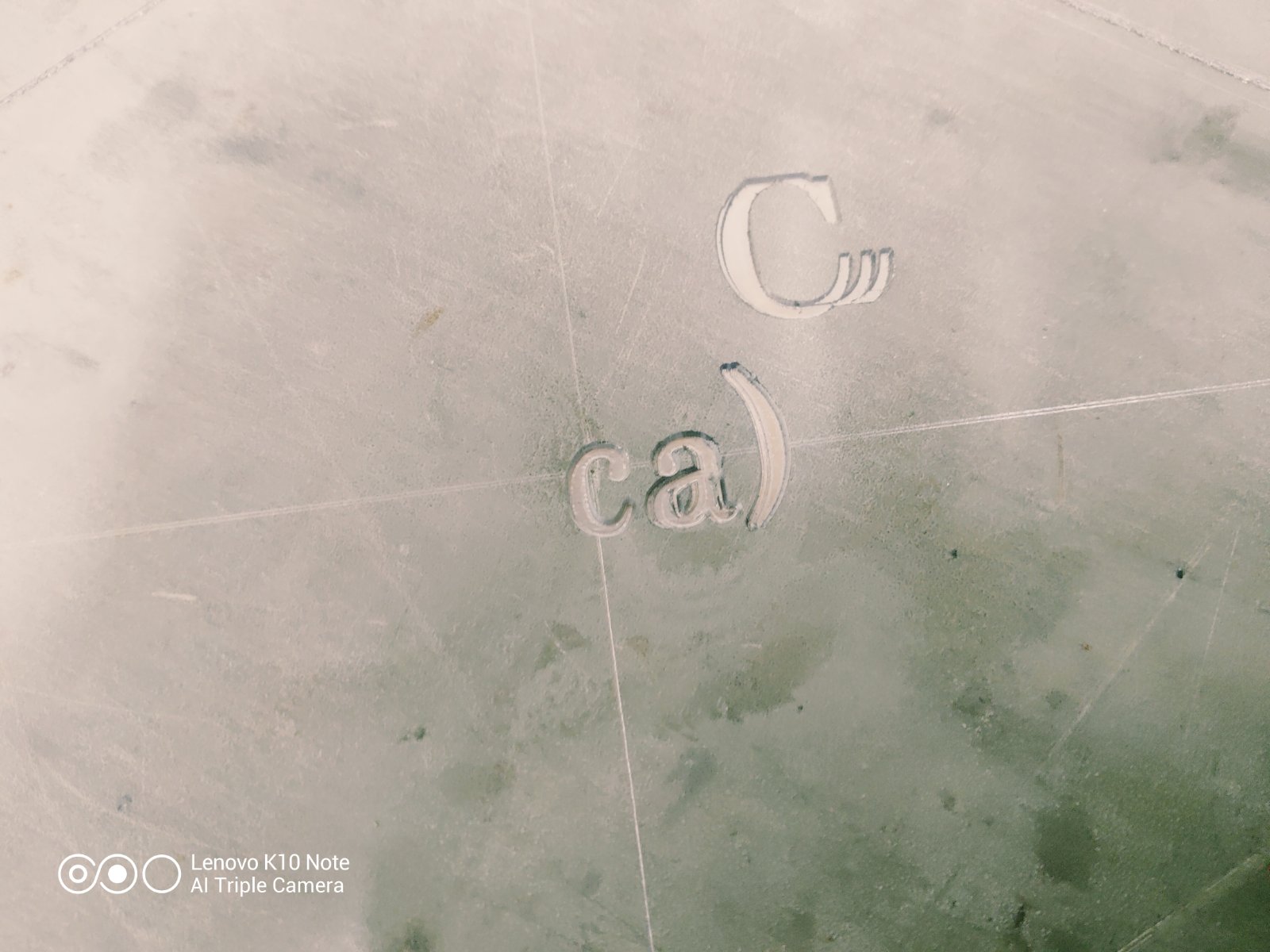

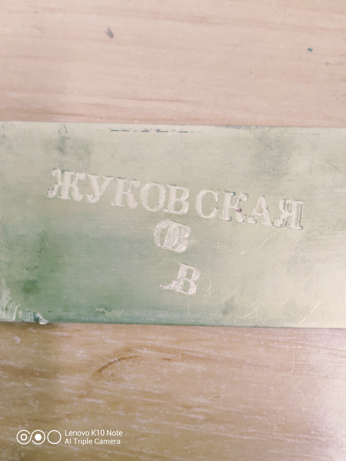

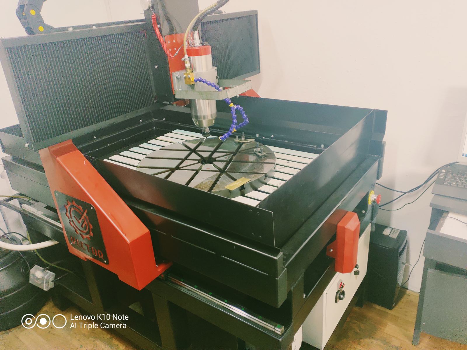

Добрый день всем, у меня вот такая проблема во время работы станка ЧПУ Vector 1307FК глючит(тормозит) ось X
станку полгода, отработал эти пол года нормально, ну вот начал вчера глючить
Когда станок работает по оси X слышна вибрация
1307__-min-min.png (4275 просмотров) <a class='original' href='./download/file.php?id=202404&mode=view' target=_blank>Загрузить оригинал (200.84 КБ)</a>
изображение_viber_2022-03-25_15-44-45-007.jpg (4275 просмотров) <a class='original' href='./download/file.php?id=202405&mode=view' target=_blank>Загрузить оригинал (228 КБ)</a>
вот что происходит (4275 просмотров) <a class='original' href='./download/file.php?id=202406&mode=view' target=_blank>Загрузить оригинал (207.06 КБ)</a>
вот что происходит
вот что происходит (4275 просмотров) <a class='original' href='./download/file.php?id=202407&mode=view' target=_blank>Загрузить оригинал (157.46 КБ)</a>
вот что происходит
вот что происходит (4275 просмотров) <a class='original' href='./download/file.php?id=202408&mode=view' target=_blank>Загрузить оригинал (183.05 КБ)</a>
вот что происходит

Смазывал, не помогает все ровно во время работы через часа 4 за глючила ось. Уже и заземление отключал, не по могло.
Так в свободном ходе все нормально работает
И шаговый двигатель по X горечей в два раза
