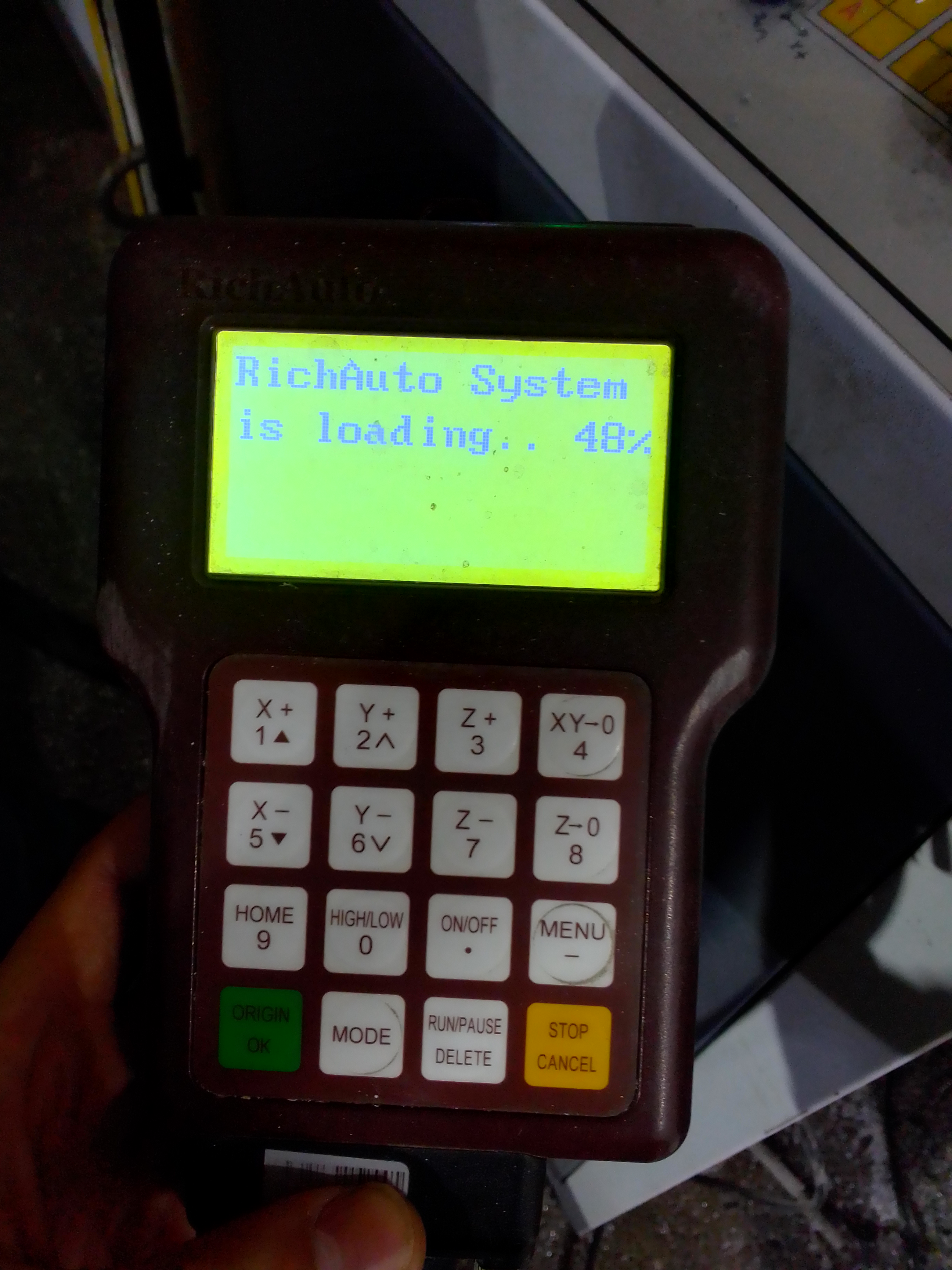

Прошу помочь старожил форума, т.к. сам далек от тем станков чпу.
Проблема в следующем: Оператор стал периодически жаловаться на неправильную работу :
1. Иногда не считывает усб носитель, т.е. пишет, что его нет. Проблема решается отключением станка от сети и последующим включением.
2. Иногда после окончания программы шпиндель уводиться в место начала и на экране надпись, что шпиндель выключен и идет обратный отчет. На цифре 1 он останавливается. Дальше пульт зависает и на кнопки не реагирут.(иногда говорят, что шпиндель продолжает вращаться). Снятие питания решает проблему.
3. Иногда в работе останаливается сам по себе - это лично не наблюдал. Симптомы подробно описать не смогу.
Названия станка, к сожалению , не скажу. Есть инструкция на английском: RichAuto-AutoNow Motion Control System.
Фото пульта прилагаю.
Возможно кто то сталкивался или есть предположения , что может быть причиной?
