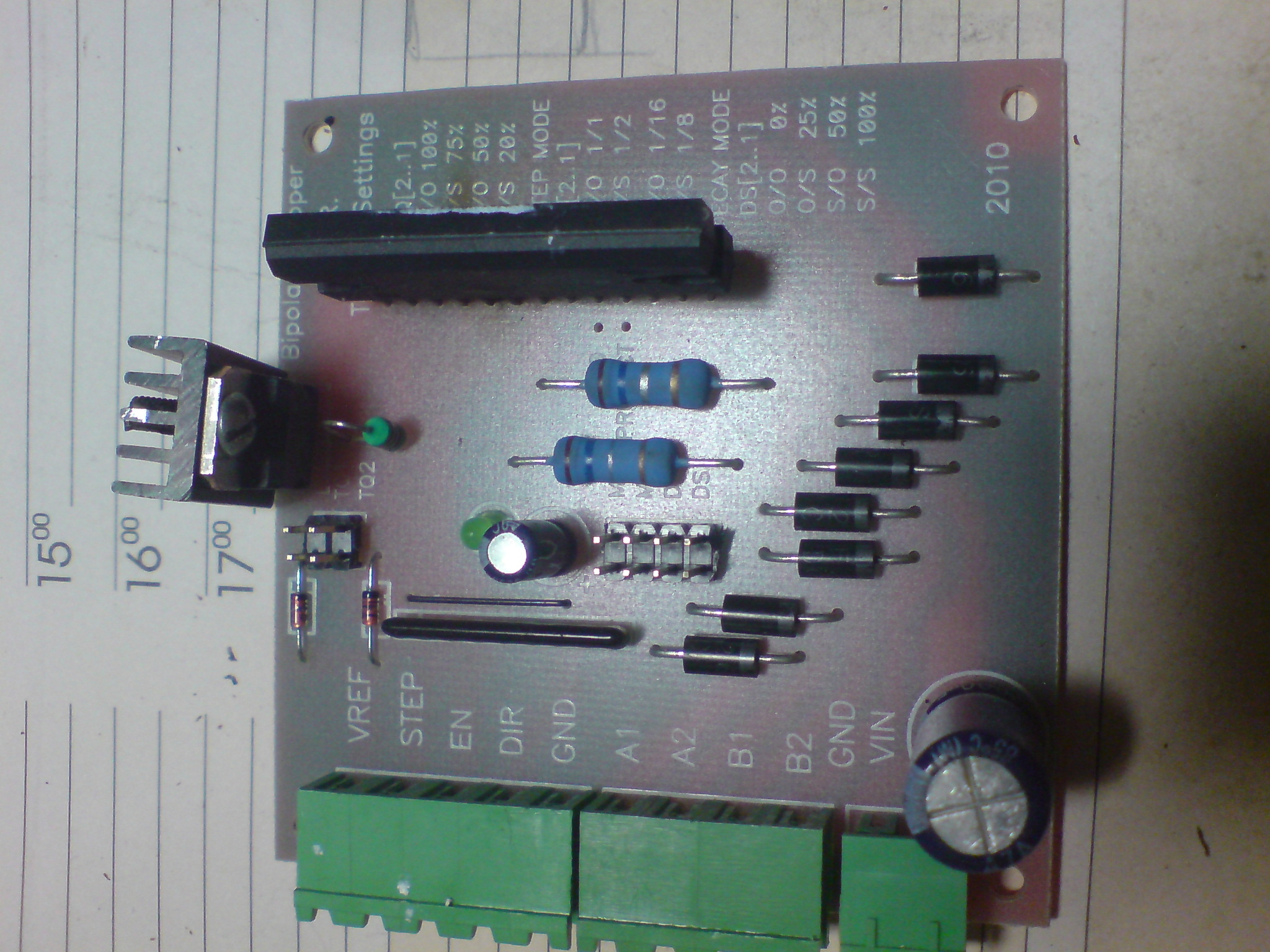

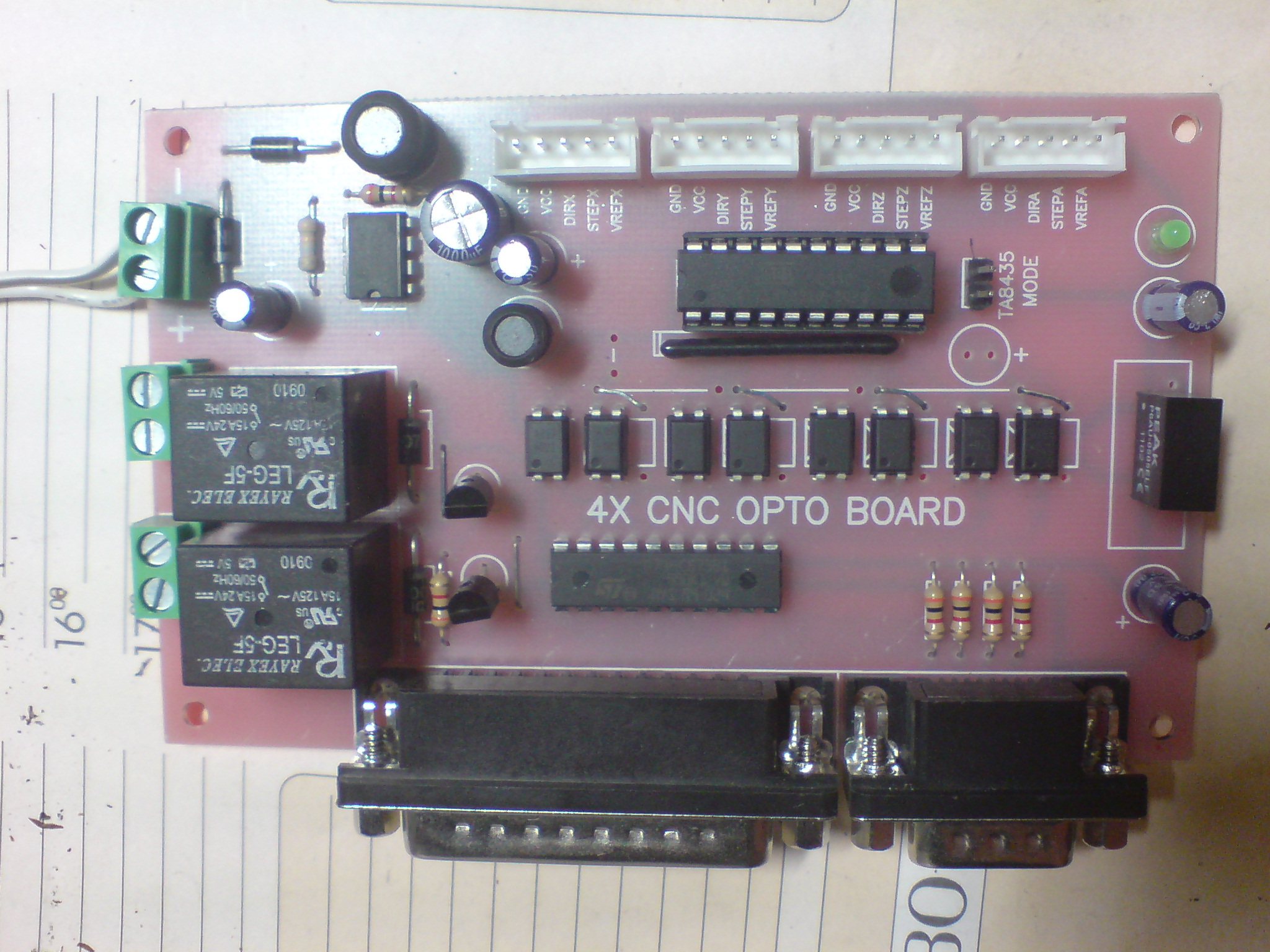

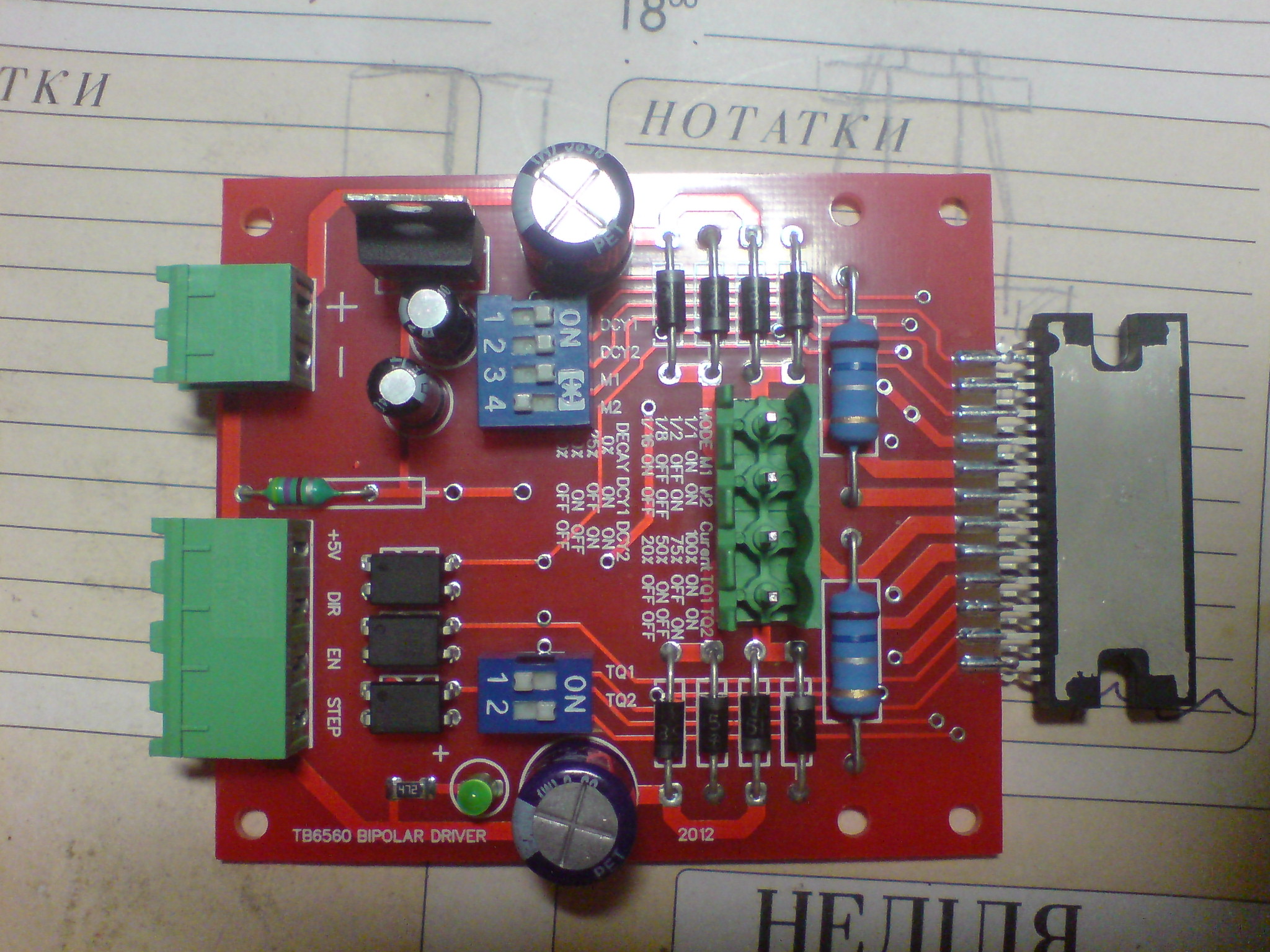

Помогите подключить драйвер TB6560А к контроллеру 4Х OPTO BOARD, на контроллере по каждой оси есть контакт "GND" а на драйверах такого нет, контроллер покупал в 2011, о драйвера для двух осей докупил сейчас.

на каждой колодке на контроллере есть, а на драйвере вообще нет и в отличии от драйвера образца 2010 не расписаны контакты на обмотку ШД

Фото контроллера и драйвера образца 2010 и 2012

vcc к +5в платы драйвера
степ к степ
дир к дир
Что такое vref непонятно.
На en драйверов вероятно можно просто подать минус

Есть у меня плата драйвера 2010 г сейчас валяется без дела ( точно такая ), на входе драйвера нету опто развязки, так и не получилось у меня добиться того чтобы она не ловила помехи , подключал даже экранированным проводом все равно координата постоянно уходила
Если на плате нету вывода GND то скорее всего это вывод "-" питания драйвера (соединяемый GND платы опто развязки и "-"платы драйвера ШД)
А на драйвер ШД нового образца вывод +5 надо соединить с выводом VCC платы опто развязки ( предварительно померяй прибором что бы на этом выводе было +5В ) и в конфигурации настройки станка на этой оси нужно инвертировать вывод "степ"

на плате драйвера ШД кроме "-" питания 24v нет других контактов "-", и к чему подключать "EN" на драйвере ШД к плате контроллера?

Стоп :thinking: а вообще попробуй для начала вообще не соединять этот провод (GND и массу платы опто развязки) . Просто подай напряжение на драйвер ШД (24В мах если не ошибаюсь 40в) а на выводы степ и дир сигналы на драйвер ШД подай как описано выше. Там на входе стоят оптроны они должны работать если подать +5 и сигнал степ и дир без массы , это касается драйверов ШД нового образца.
EN пока не подключай вообще. По идее его надо подключить к выводу Vref Это вывод активации драйвера ( у меня эти выводы не подключены ) все должно начать работать и так Если что потом подключеш .
Просто для начала подключи к драйверу шаговый двигатель (соединяем выводи ШД, А1,А2, В1, В2 с выводами драйвера ), и подай на него напряжение питания полярность необходимо строго соблюдать ( 24в)
После включения питания двигатель должен стать в режим удержания вал двигателя очень тяжело становится провернуть в ручную, а дальше подавай сигналы степ и дир
