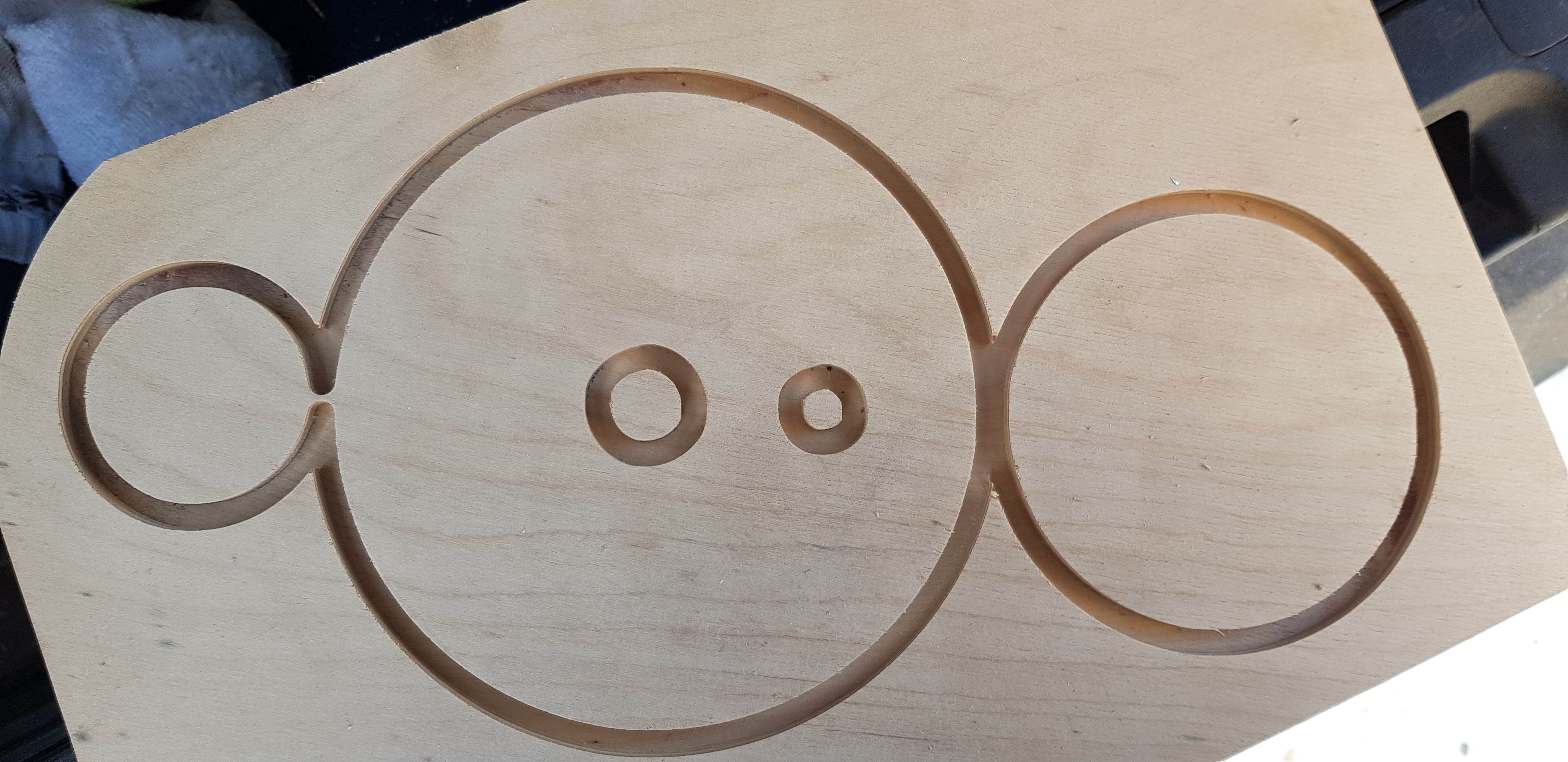

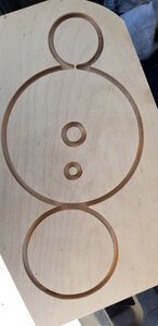

Всем доброго времени!

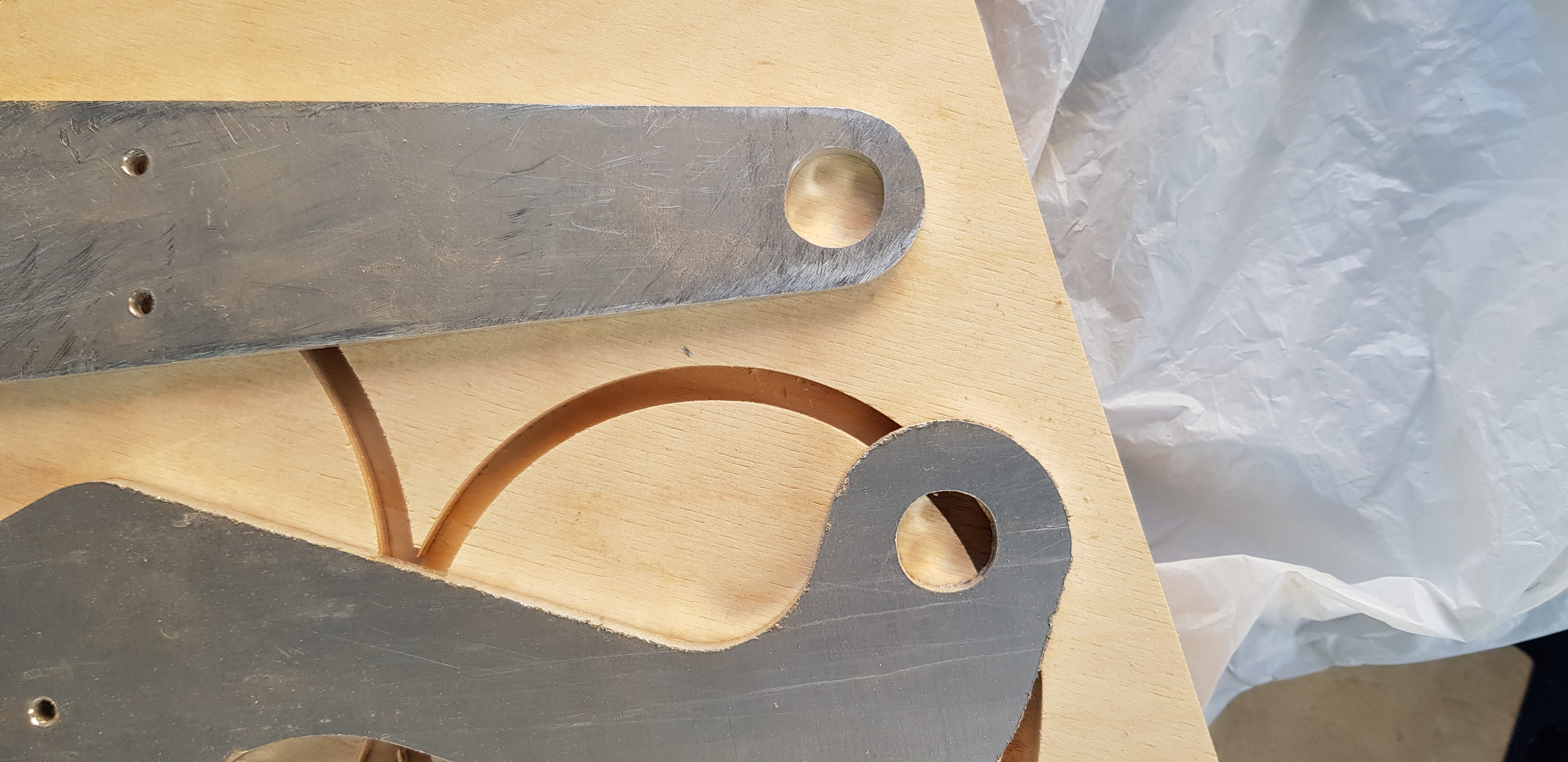

Нужна помощь! Возникла проблема при фрезеровании отверстий. Отверстия получаются не круглые а неопределенной формы. На больших диаметрах (100-150 мм)это не так заметно а на малых (10, 15 мм) это отчетливо видно. Изготовил несколько заготовок из дюрали и фанеры эти отверстия получаются точь-в-точь одинаковые (но не круглые). Проверил УП – получается нормальный круг, а фрезерует подобие круга.
Подскажите на что обратить внимание? Дело в контроллере или драйверах сервоприводов? Какие могут влиять настройки на такое поведение? Или что-то другое?
За ранее спасибо!
Контроллер MyCNC ET-1
шпиндель 5,5 кВт,
сервомоторы 80SYM04025,1.0kw, и драйвера SG-15A
20220129_164116.jpg (2958 просмотров) <a class='original' href='./download/file.php?id=201428&mode=view' target=_blank>Загрузить оригинал (6.22 МБ)</a>

Re: MyCNC ET-1. Не круглые отверстия.
Сообщение error101 »
С большой долей вероятности люфты в механике. Муфты между двигателем и швп например. Проверяли?

Да проверял, люфтов не обнаружено. Фрезеровал около 10 отверстий с одним диаметром, все он получаются идеально одинаковые по форме (но не круглые). Если люфты былибы то я думаю отверстия былибы не одинаковые. Прямолинейные участки фрезерует четко, размеры выдерживает идеально.
А шо за станок? Мобыть фрезу отгибает?
Fagot
Сообщения: 235
Зарегистрирован: 03 дек 2015, 21:35
Репутация: 21
Откуда: Алтайский край
Сообщение Fagot »
Фрезу не гнет. Диаметр фрезы 8 мм. Режимы резания в соответствии с рекомендациями изготовителя фрез. По дереву и по дюрали результат одинаков. Станок самодельный, вот ссылка на этом форуме.viewtopic.php?p=412215#p412215
at90
Сообщения: 647
Репутация: 174
Сообщение at90 »
Сервы. У меня так было тоже. Менял proportional gain.
Сервы правда другие были. Так получается из за инерции. Ось переезжает больше и потом возвращается.
Поэтому экономия на серваках выливается в гемор настройки. Нужно чтобы у серв был интерфейс с графиками задания и реального перемещения.

Попробую простым языком , некорректная настройка серв, как следствие большая ошибка рассогласования и вероятнее всего сильно отличающаяся по оси Х и У. т.е одна из серв отстает от задания выдаваемого контроллером несколько больше чем другая , поэтому вместо круга овал и конечные точки не сходятся . Как полумера (пренебрегая моментами инерции и проч) сделать настройки драйверов осей Х и У совершенно идентичными.........
Сообщение Fagot »
Поэкспериментировал с параметрами и оставил вот эти:
1)Speed proportional gain (parameter PA5) до 700 было 600
2)[Speed integral time constant] (parameter PA6) до 15 было 40
3) position feedforward gain (parameter PA10). До 2 было 0
3) [Position proportional gain] (parameter PA9) до 60 было 40
Отверстия стали более менее похожи на круги. Но все равно присутствуют едва заметные искажения.
А также геометрия не совсем "бьётся" . При фрезеровании квадрата размеры не совпадают примерно 0.3 мм. Предварительно это устранил корректировкой на люфт. Наверно это не правильно? Как правильно откорректировать это несоответствие?
