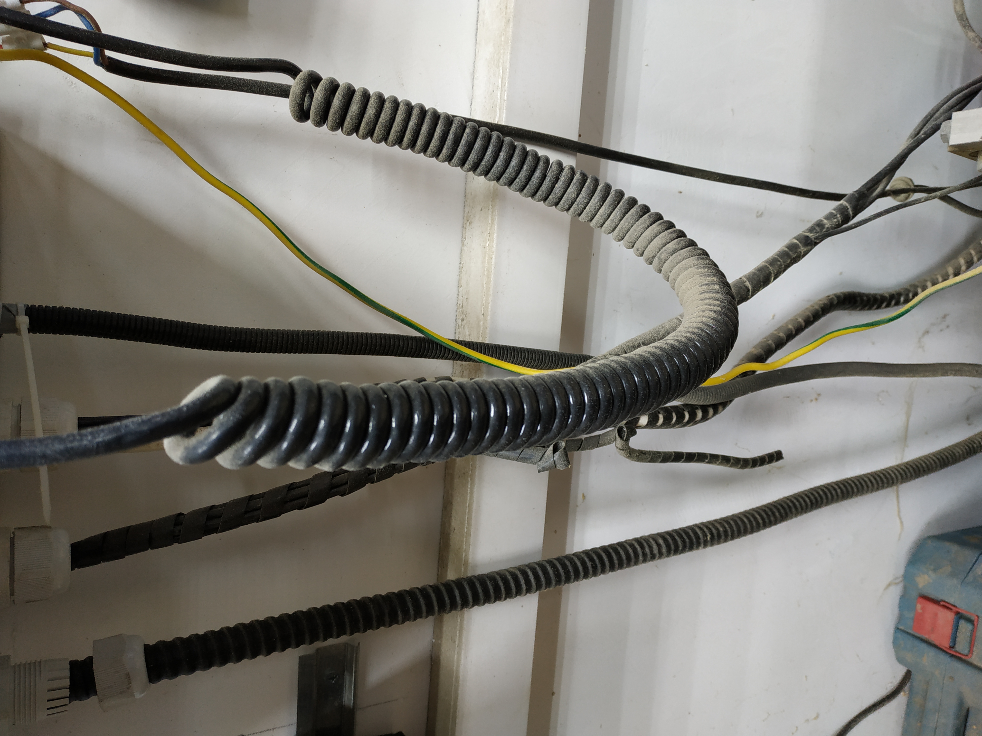

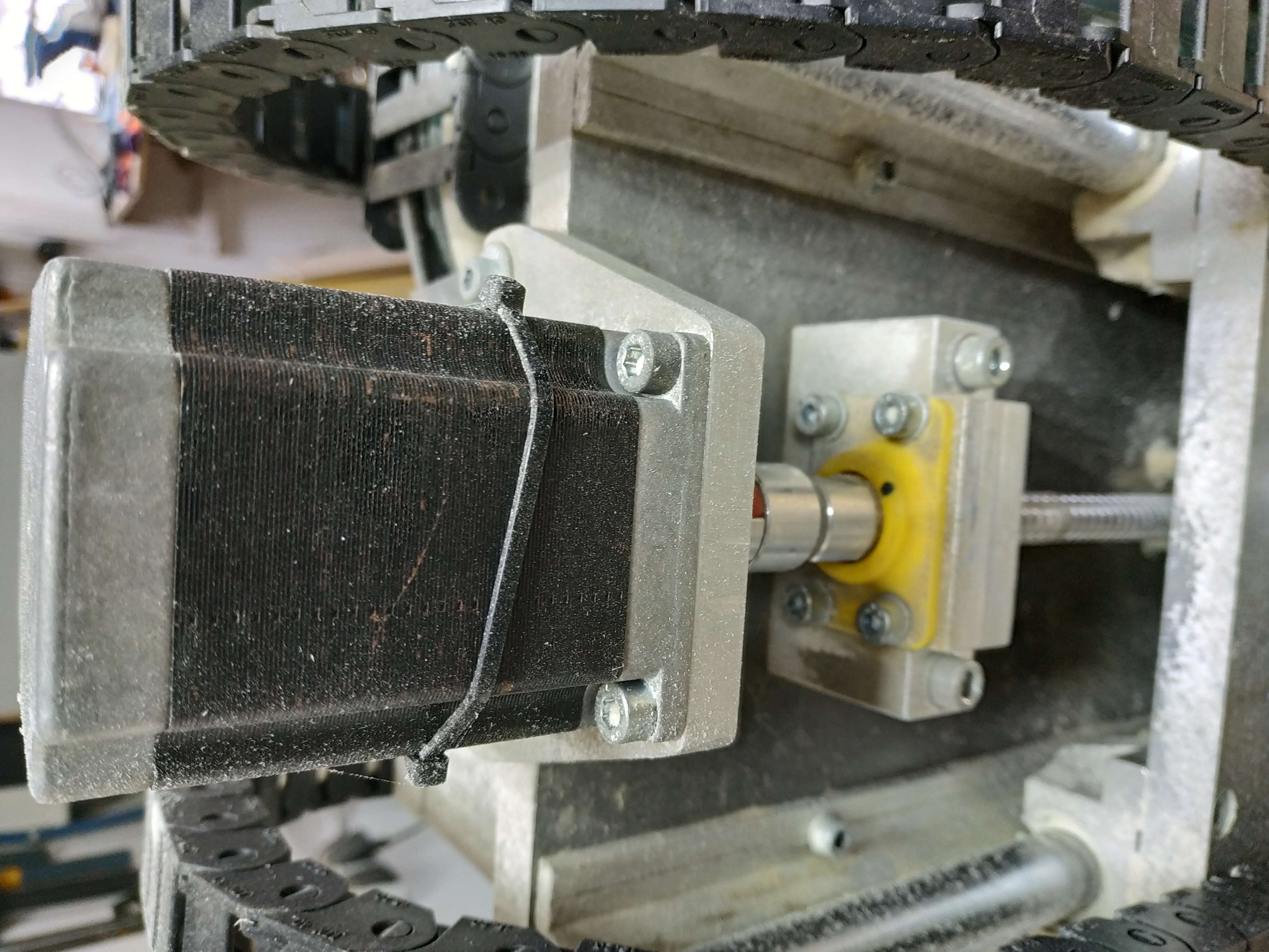

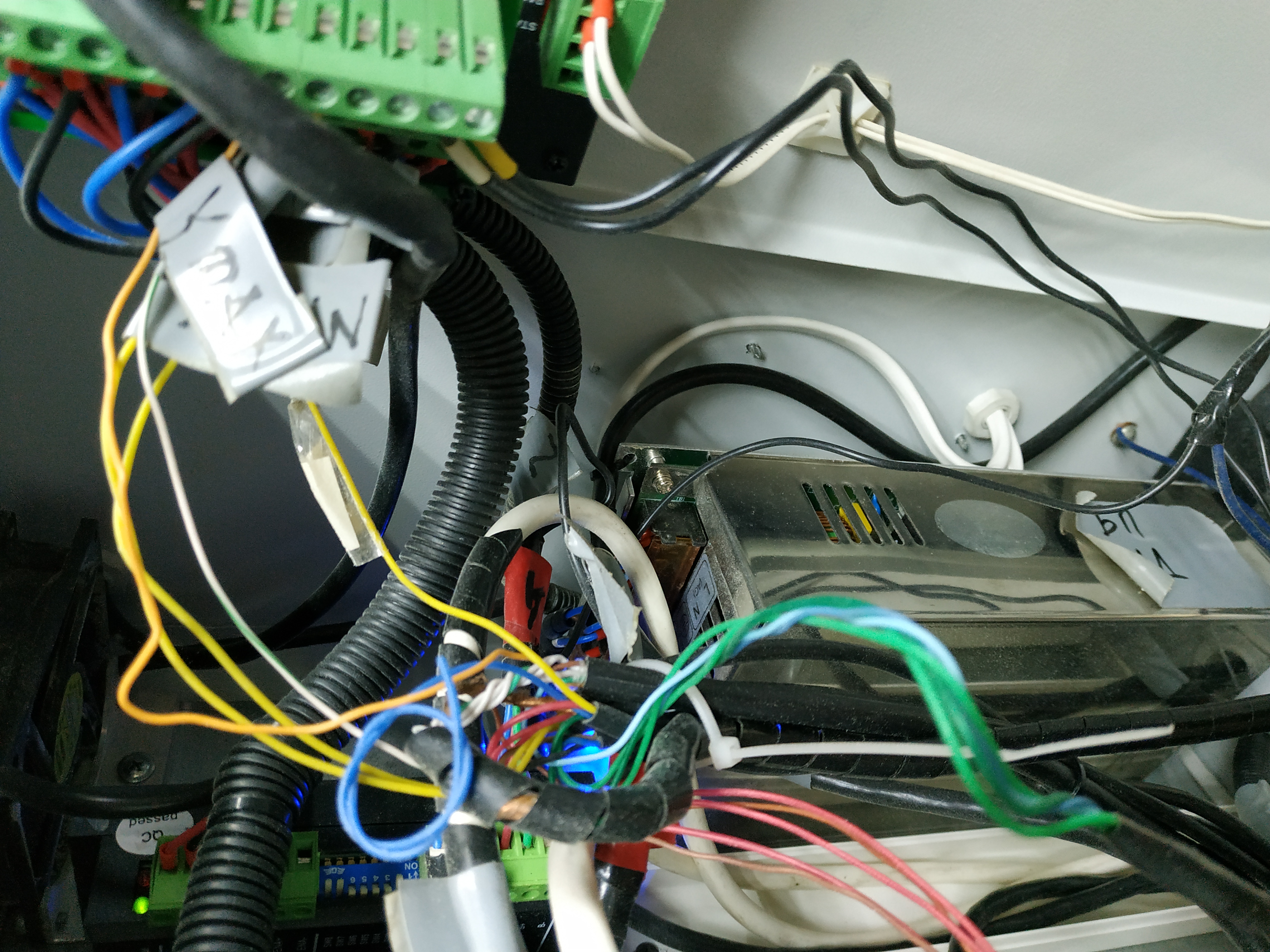

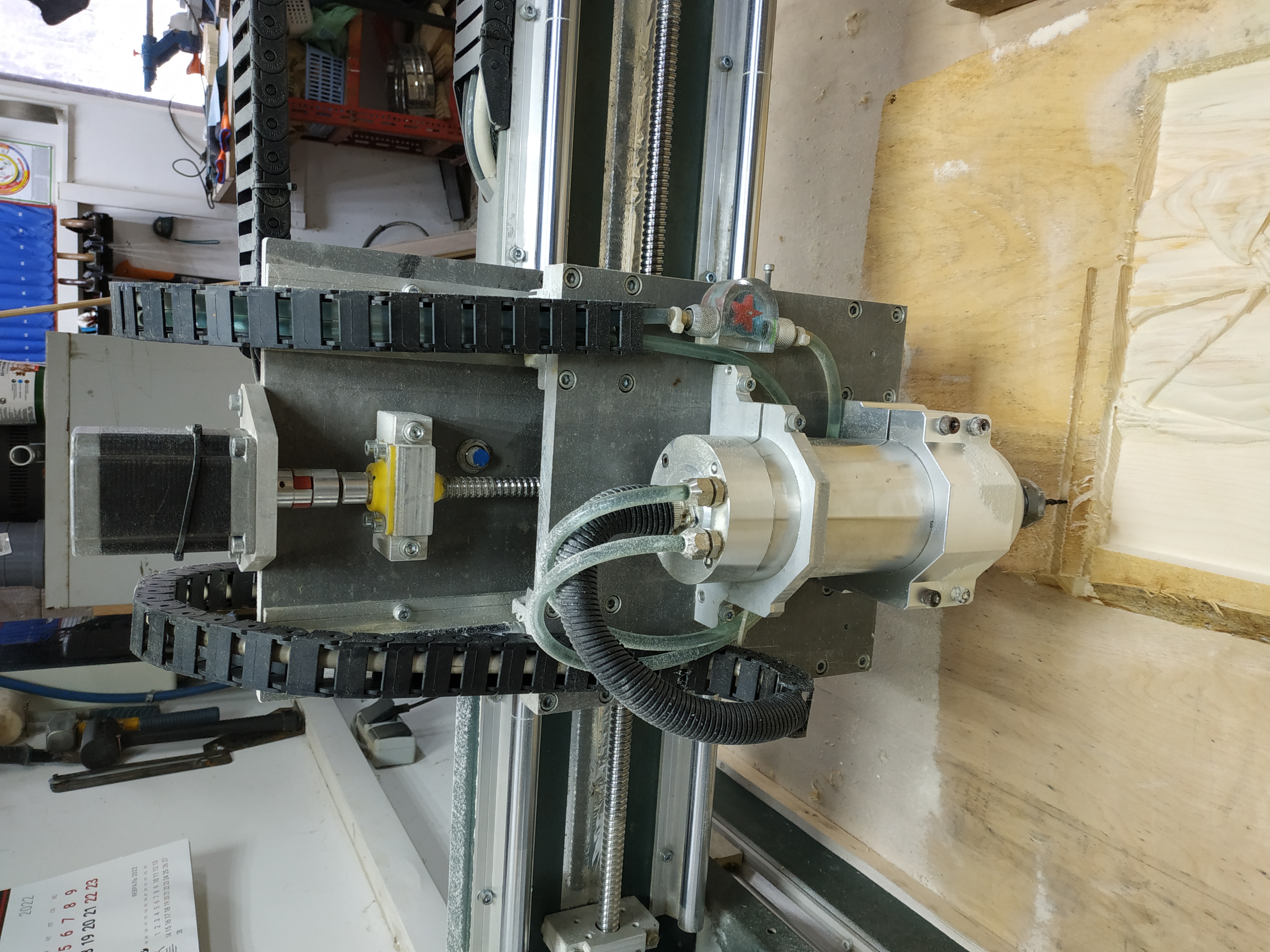

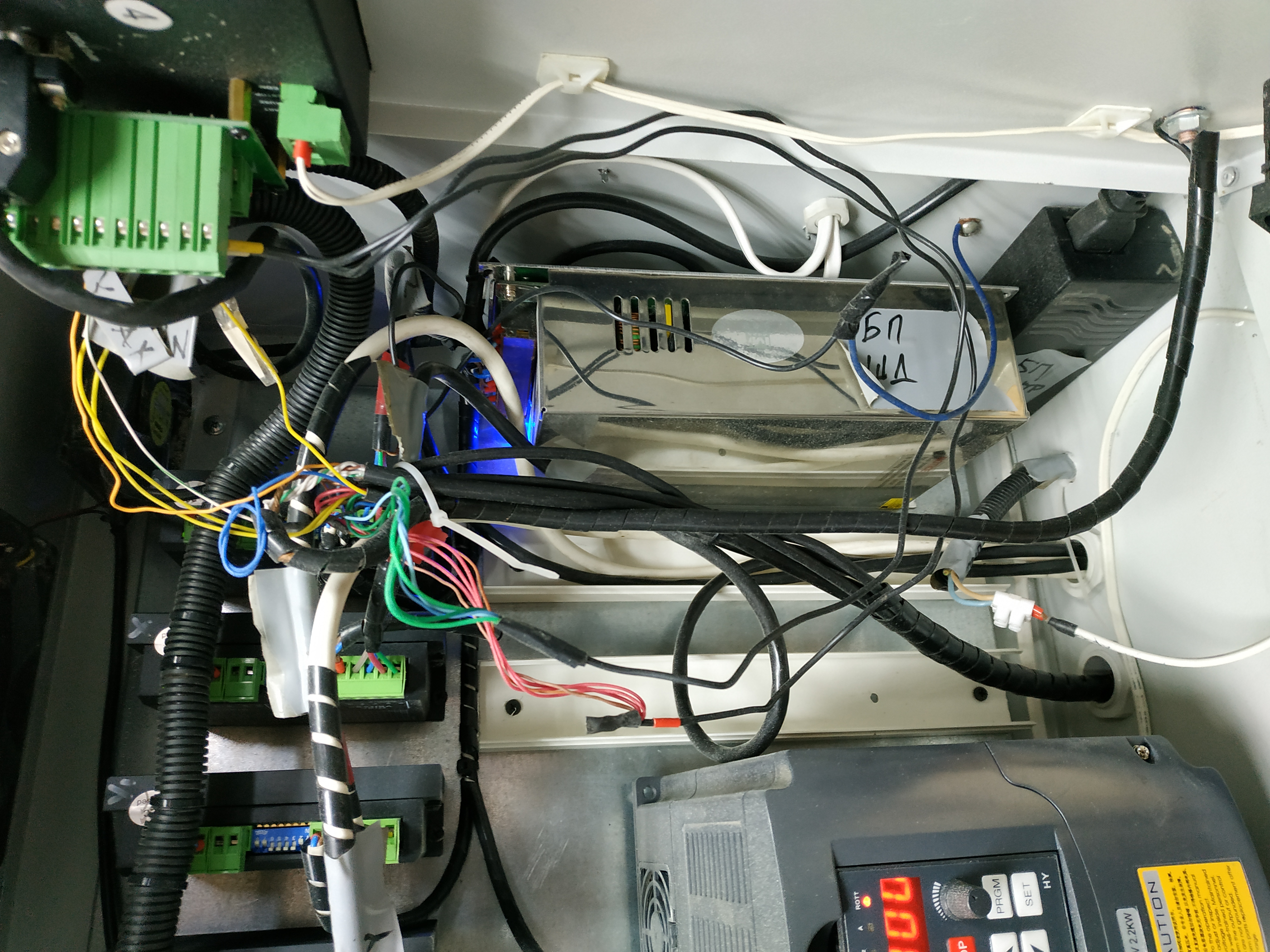

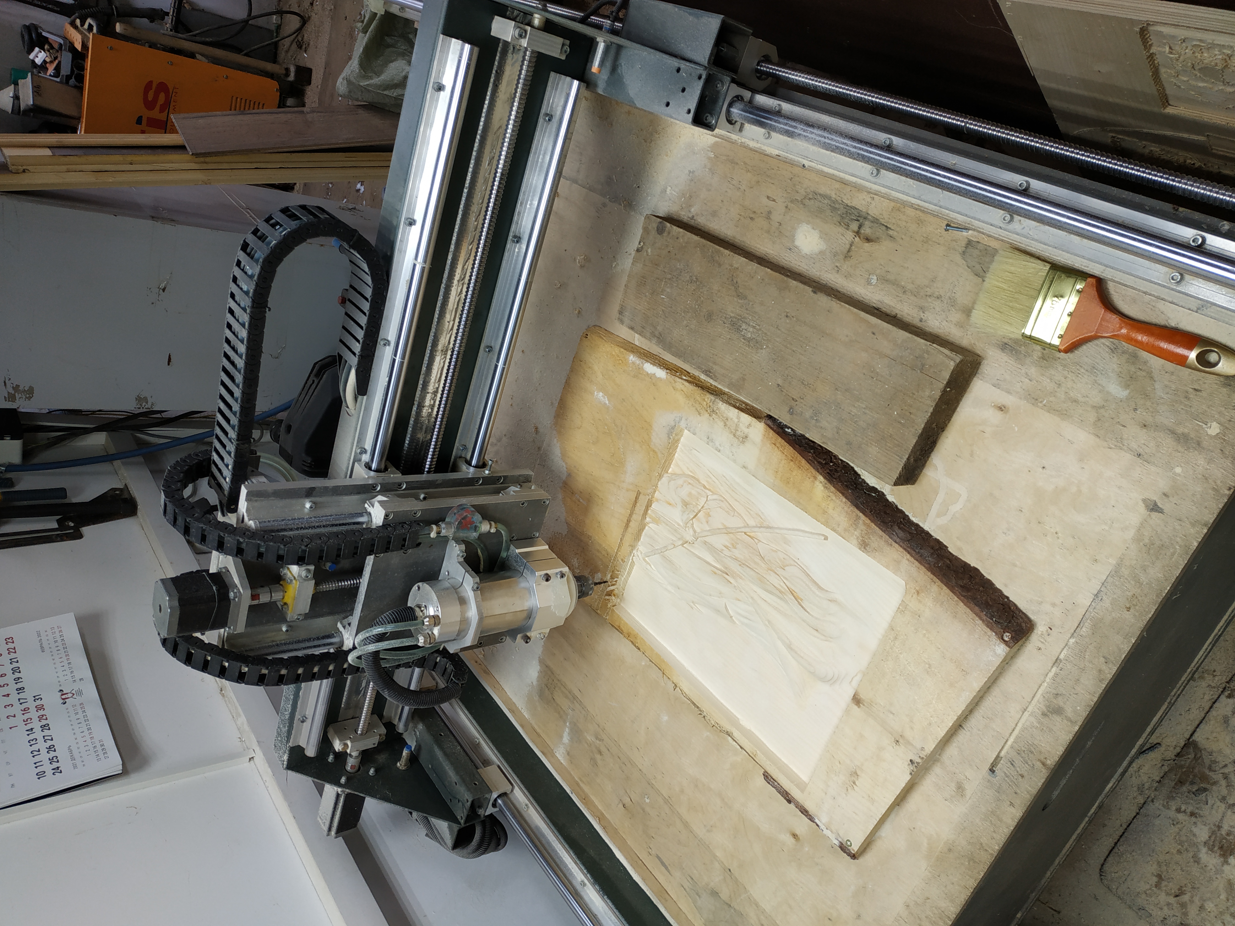

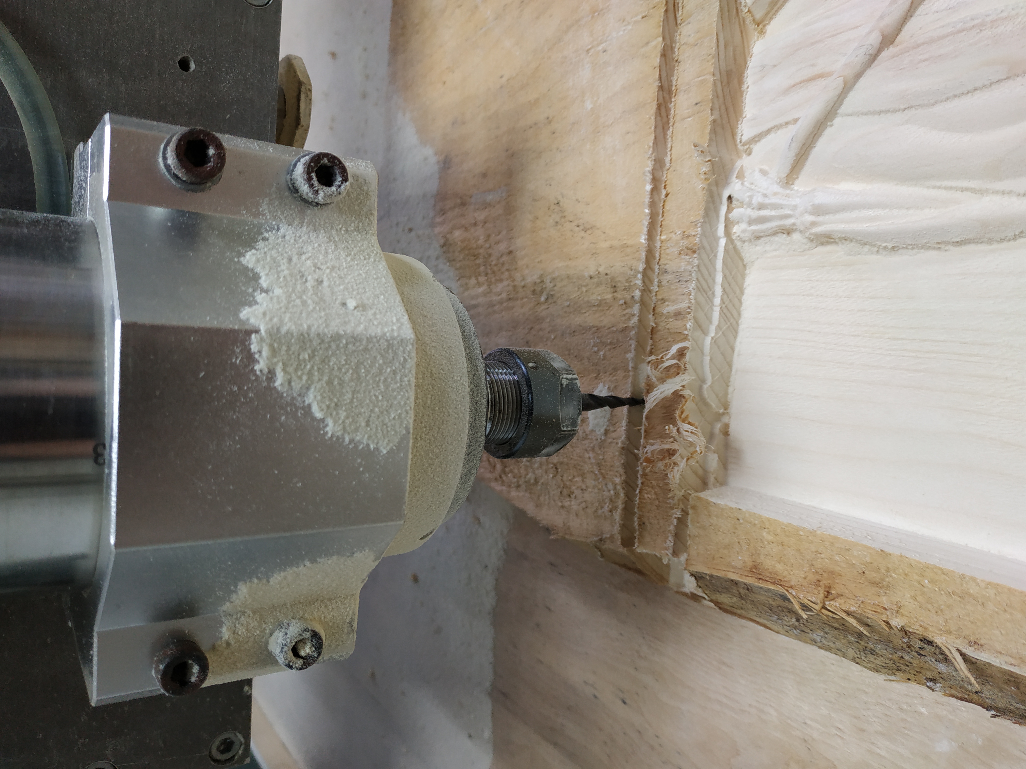

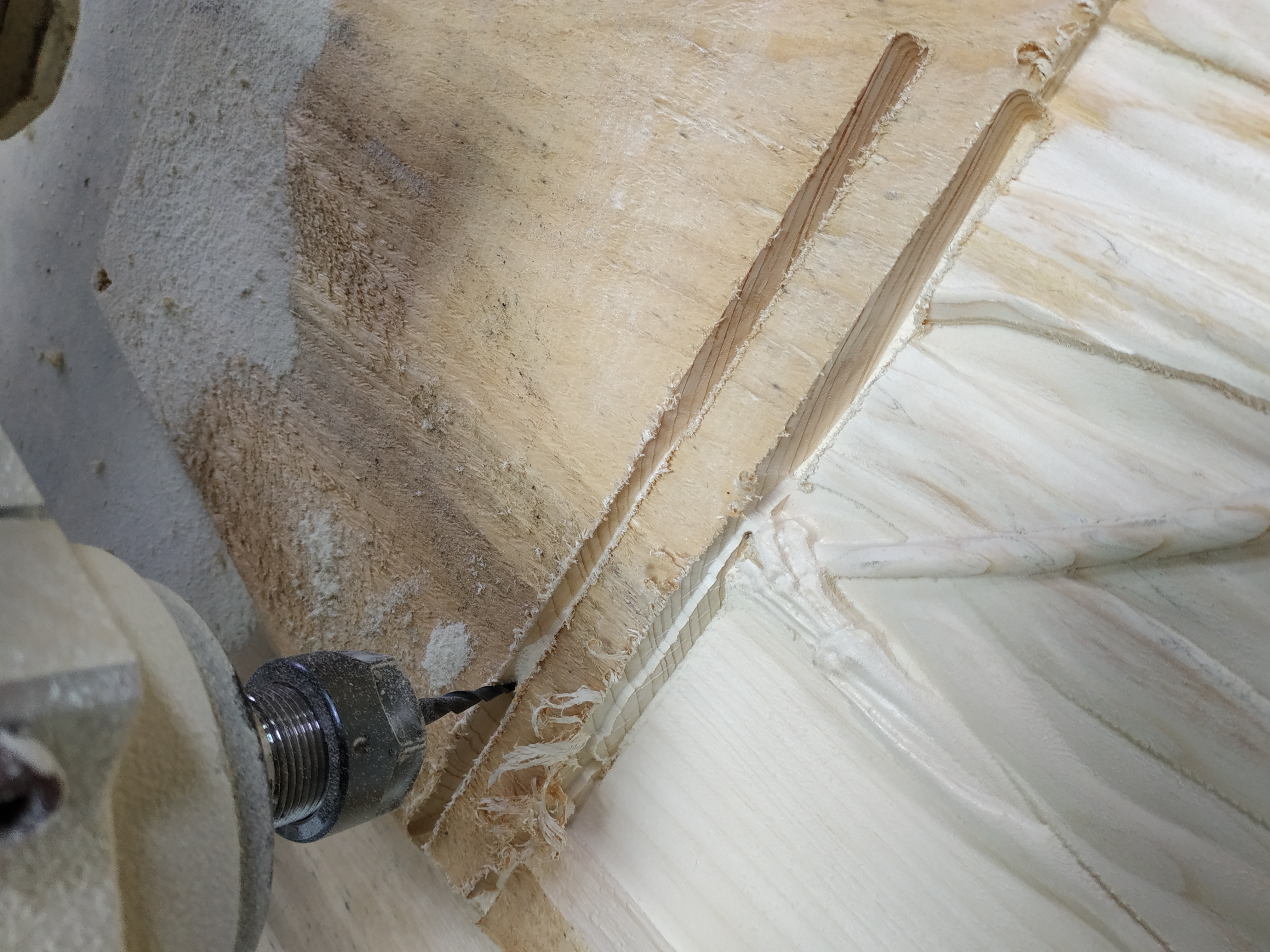

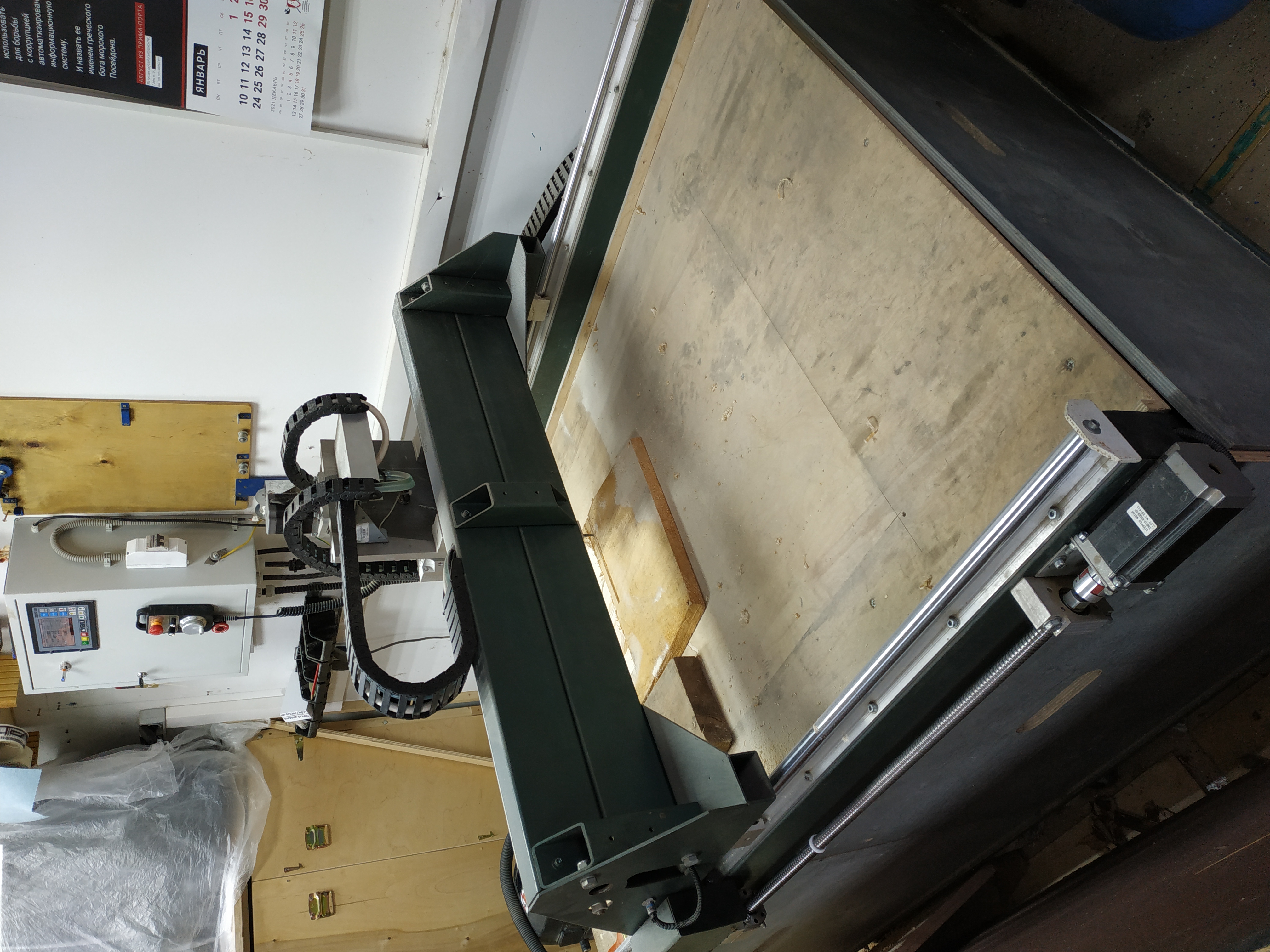

Здравствуйте, приветствую всех. Я новичёк в деле владения ЧПУ.. У меня вопрос: имею станок с ЧПУ с рабочим полем 800/1500 . И контроллером DDSC покупал для хобби. Живу в лесу, думал украсить свой дом))))) Регулярно сталкиваюсь с одной и той же поблемой: начинаем всегда за здравие, пилит прекрасно, но через какое то время( всегда разное) он заглубляется по z, идут пропуски и, как результат, испорченная заготовка и модель... Станок заземлен, и создан умельцем под ником Asollo, пару лет тому назад... Уж сколько было мучений, исправлений и переделок(((Причём: некоторые заготовки пилит отлично... Как бы через раз.... У этого станка эта проблема была с рождения, поменяли контроллер, ящик, драйвера итд... На столько не стабильная работа, что когда я ставлю что то пилить не понятно, получится или нет.... От этого как бы печально. Т. К. 225 000 уплачено, а в итоге я получил такое сомнительное "развлечение".
Прошу помочь мне разобраться в этой проблеме. Готов оплатить консультации, главное, что бы они привели у результату. Да, и сегодня он испортил всё после 12 часовой работы.... ((((( кстати, за всё время напилил всего 5 моделей.... В основном станок стоял в помещении. Всём добра. Надеюсь на помощь специалистов.

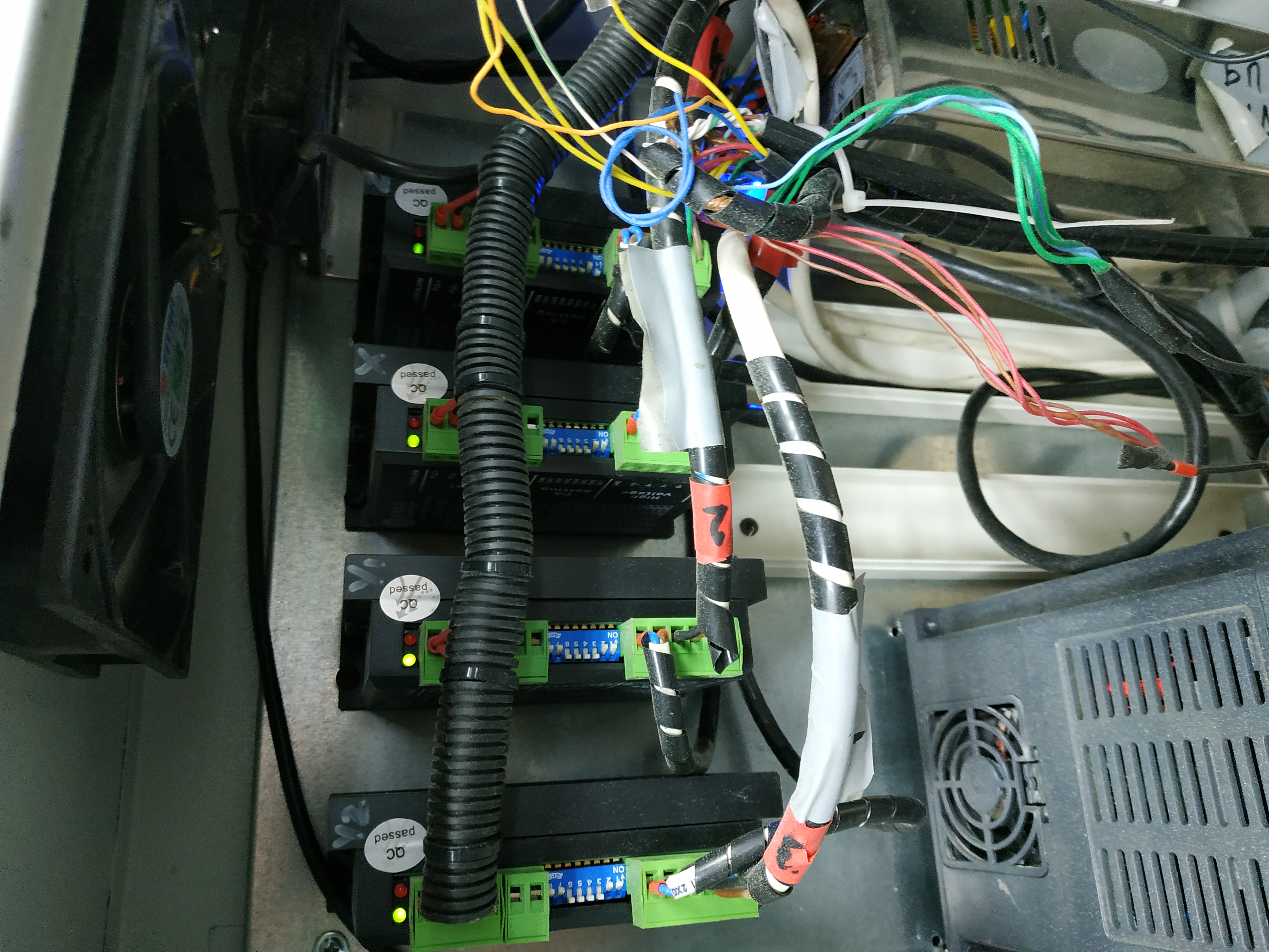

Фото платы драйвера ШД в студию.

Да, я всё понял, просто делюсь " Болью ". Ни какой рекламы, тем более негатива.... Фото приложу благодарю, что откликнулись. Производитель ни чего не говорит, как бы совсем ушёл со связи и, если бы помогал, то я бы не искал помощь тут. Документации нет ни какой. Буду у станка обязательно пришлю фото. Благодарю, что откликнулись по доброму и если поможете мне выяснить, в чем причина и исправить её, буду очень благодарен.

А если по теме. В случае, когда сбои действительно непредсказуемы, надо смотреть в сторону 1) Управляющего компьютера и программы (не делает ли ОС какие-то непонятные манипуляции во время работы) 2) Проводов между компьютером и платой (насколько он качественный, проходит ли мимо источников электромагнитных помех и рядом с другими проводами) 3) Проводов между платой и драйверами (то же самое - помехи, наводки).
Кстати, иногда бывает совсем тупое объяснение типа отходит контакт на линии драйвер-ШД
Re: Проблема со станком
А чего бы для начала механику не проверить?
Проскальзывание муфт и прочего - отметив полосой простым маркером и после проблемы убедиться, что выехав в нули метки совпадают.
В итоге пол шкафа перебрали, а на механику даже не обратили внимание.
Хватает мелкой стружки в ШВП и обеспечены пляски. (гибриды в этом плане спасают - вес станок вываливается в ошибку и останов.)

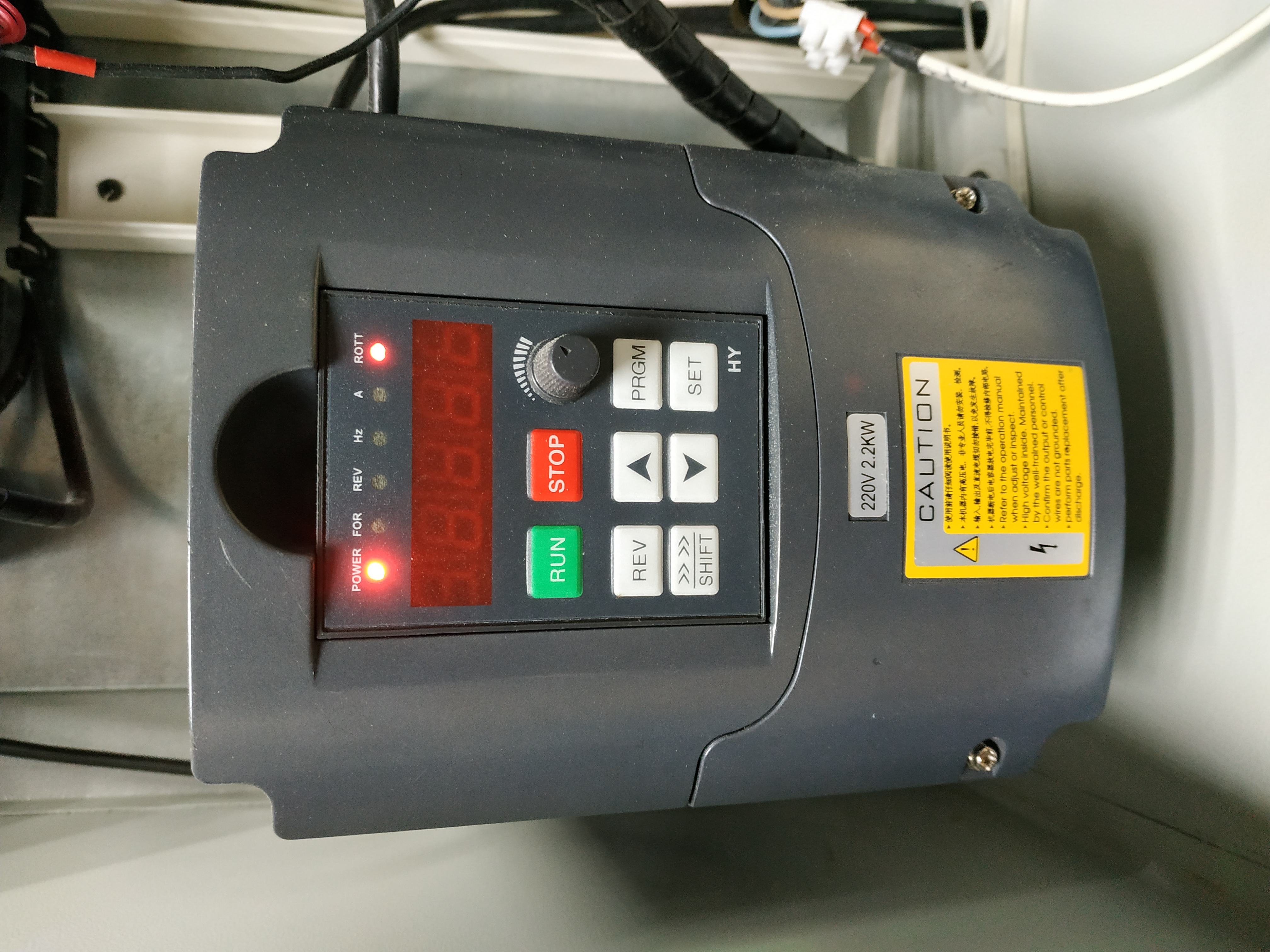

+ тест на ту-же проблему без включенного шпинделя
+ подмена осей
Питерский
Сообщения: 307
Репутация: 131
Сообщение Питерский »
+ тест на ту-же проблему без включенного шпинделя.
Присоединяюсь к этому предложению! Запустите станок без включения пары "Шпиндель-частотник" и пускай он отработает несколько часов в воздухе. Затем верните фрезу в первоначальный 0 через программное управление. Если фреза точно вернется в первоначальный 0 по всем осям, то дело действительно в повышенных помехах от пары "Шпиндель-частотник".
Питерский писал(а): 25 янв 2022, 22:21 + тест на ту-же проблему без включенного шпинделя.

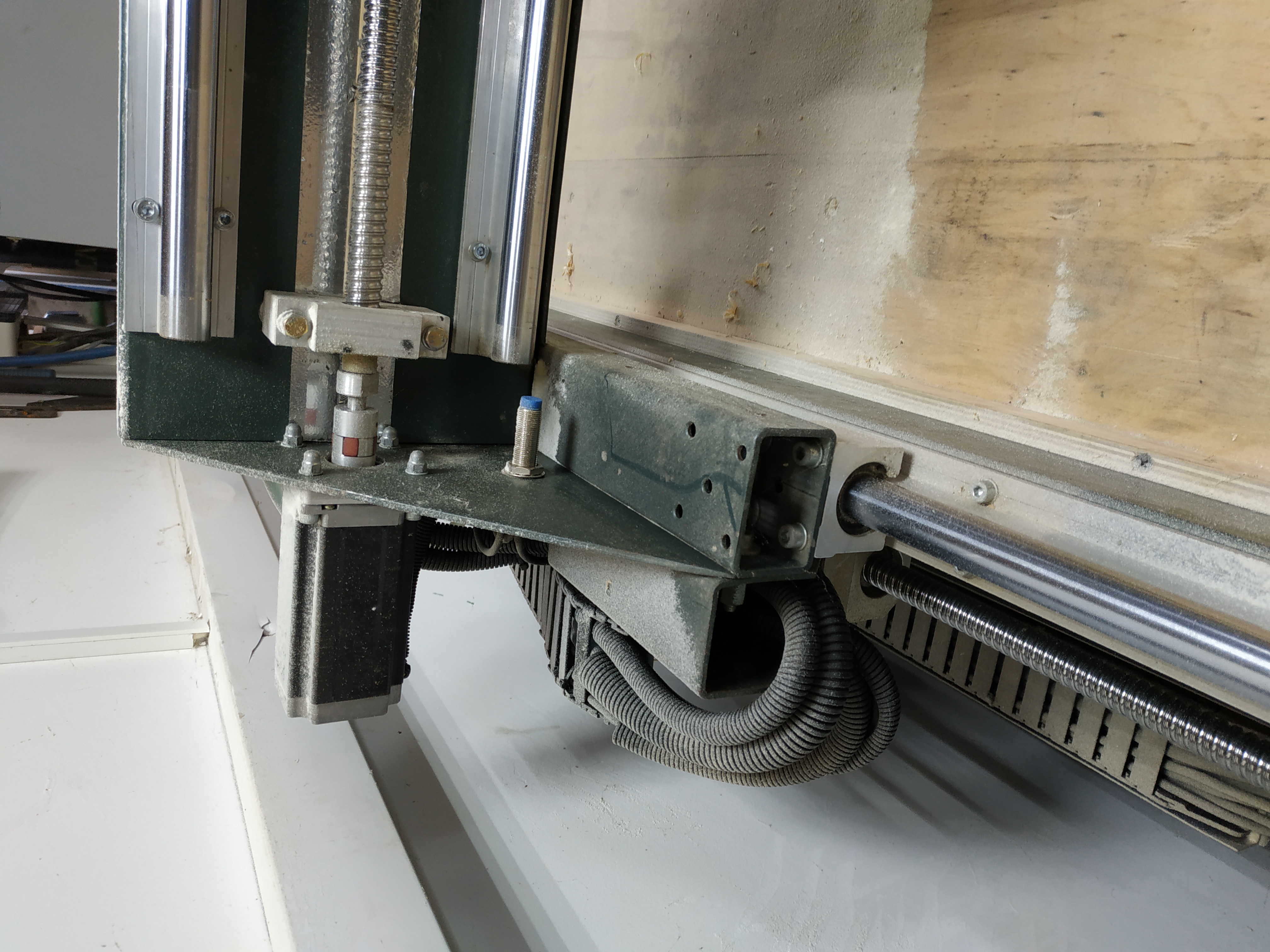

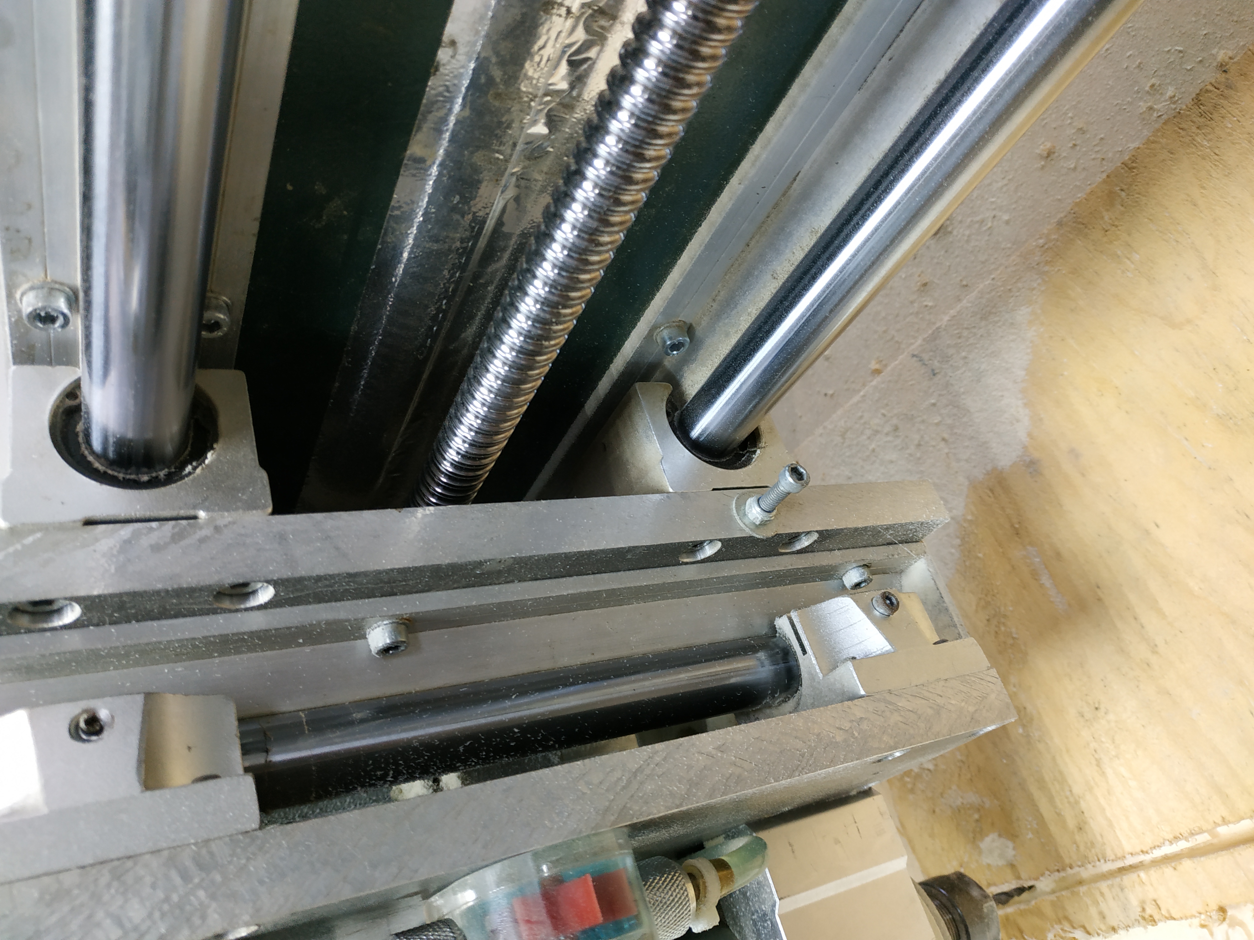

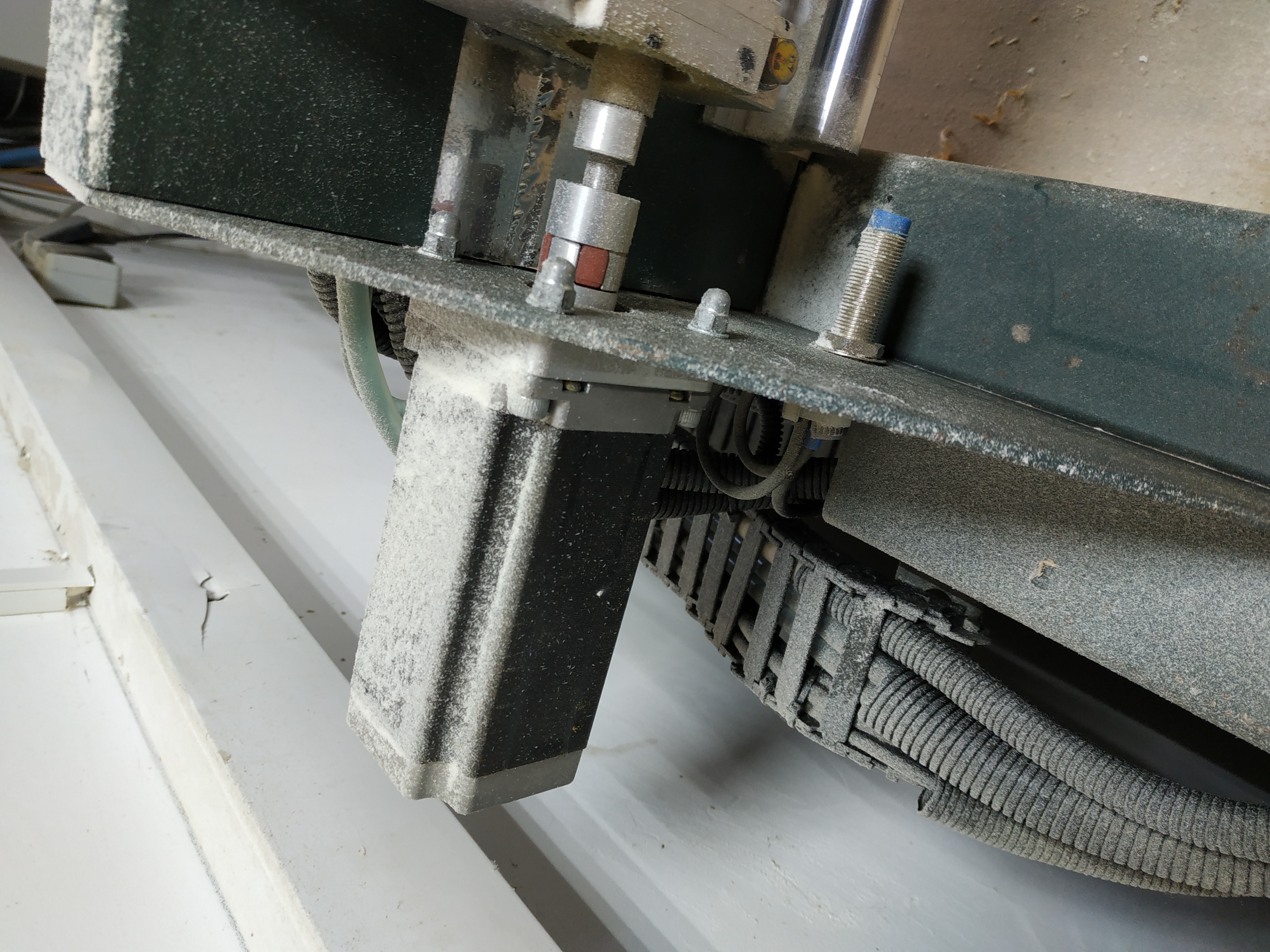

iMaks-RS
Сообщения: 1692
Репутация: 205
Настоящее имя: Maks
Откуда: От туда.
Сообщение iMaks-RS »
На Z движок слабый... если остался как в видео Assolo - там момент удержания 18кг..
Судя по фото:
- на портале 30кг движок.. поменяйте движки с осью Z местами.
- драйвера 542е, нужна маркировка ШД, на Z... если поискать его параметры, то скорее всего выская индуктивность будет.. выше 3мГн.. это значит что питание нужно в районе 50В и более.. что тянет за собой уже совсем другие драйвера.. да.. есть сейчас новый бренд, где в корпусе как у 542х потолок напряжение в 70В.. но не уверен что стоят именно такие драйвера.
- Если напряжение ниже 48В, то подбирайте движки с индуктиностью 1.2-1.8мГн.. клац и клац. Первые зарекомендовали себя очень гуд.. цены на них подросли правда.. помогли решить проблему
- как подключено - не особо видно.. но желательно от каждого драйвера кидать пару на блок питания.. если не хватает контактов - ставят колодку.. или два провода обживают в двойной НШВИ.. если колодка на БП позволяет..
upd

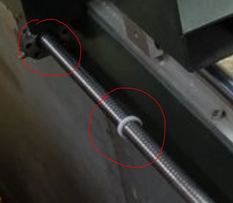

это мне показалось, или с гайки ШВП следела пластиковая заглушка... тогда шарики придётся искать по всей мастерской.. или заказывать шары.. или новую гайку...
швп.JPG (2807 просмотров) <a class='original' href='./download/file.php?id=201352&mode=view' target=_blank>Загрузить оригинал (40.48 КБ)</a>

iMaks-RS писал(а): тогда шарики придётся искать по всей мастерской.. или заказывать шары
Это пыльники просто. Шарики никуда не денутся, пока шайку с винта не скрутишь

я бы еще и частотник вынул бы из ящика подальше от драйверов.
