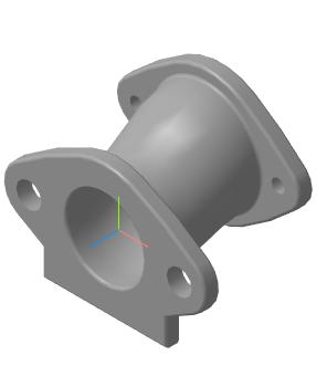

Здравствуйте. Прошу вашей помощи вот в каком вопросе. Мне по работе необходимо будет изготавливать мастер-модели различных переходников для литья алюминия, фото прилагаю. Это по сути трубка, с концов разного диаметра, закрытая фланцами. Их несколько вариантов, но они все такого типа как на картинке. Отличия минимальные. Вот итоговый вариант
Переходник мото _ 001.003 МД с отв ИЗОМЕТРИЯ.jpg (6.76 КБ) 1359 просмотров
а это
Переходник мото _ 001.003 МД с отв сечение.jpg (5.06 КБ) 1359 просмотров
его половинка.
Обработать такие модели на 3d-обработке не представляется возможным, так как конструкция трубчатая. Поэтому я подумал о 4-ой оси, так как в этом случае деталь будет вращаться и фреза дойдет до всех "труднодоступных мест"! Даже купил 3-d принтер, чтобы в будущем печатать тестовые образцы перед началом печати. Потому что все равно с 1-го раза в размеры трудно попасть, нужно корректировать.

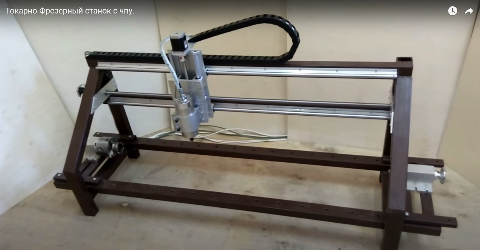

Вообще, мне достаточно было бы вот такого простого варианта
Screenshot_2.jpg (1359 просмотров) <a class='original' href='./download/file.php?id=201185&mode=view' target=_blank>Загрузить оригинал (125.86 КБ)</a>
Но он из трубы профильной. Но самое главное вот такого принципа - длинный и узкий. И длинный ход оси Z. Мне даже такой длины по сути не надо, можно обычный как у маленьких фрезеров размер, я их могу и поштучно делать, а не много за раз. Главное ось Z.

А как Вы внутреннюю поверхность обрабатывать планируете на таком как сверху?

Так я планирую его разрезать пополам в чертеже, чтобы получилось так как на второй картинке и фрезеровать двумя частями. А потом части пеноплекса склеивать и после этого выплавлять.

Есть видео где простой пластик (не восковой) выплавляется в муфельной печке из формы и потом делается отливка .А уж фанерных 4х осевых станков в сети, надо умудриться не найти :hehehe:

Ну я нашел только один, фото с которого я скинул. И то я написал, что он из профильной трубы. Скиньте тогда мне пару ссылок, раз говорите что их много в сети. Может я не так ищу.
И я бы хотел с помощью принтера их как то сделать. Потому что тот же фанерный его раскрой нужно все равно на ЧПУ заказывать, так как точность там важна и соосность отверстий тоже. Вручную пилить? Чем... Электрическим лобзиком, так он денег стоит + фанера. Поэтому и хочу из пластика, потому что можно сразу задать нужные размеры, отверстия и форму поверхности.
