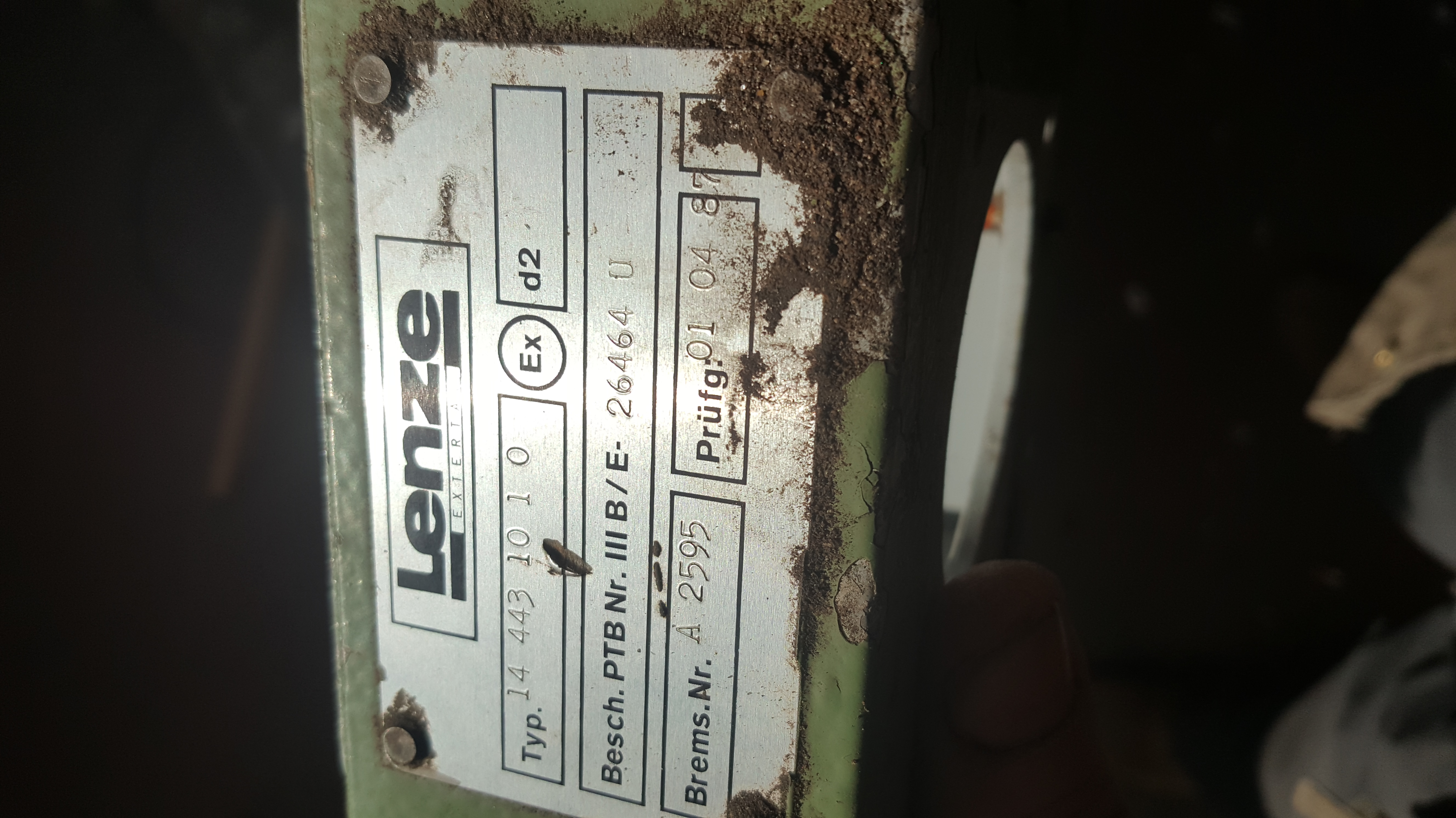

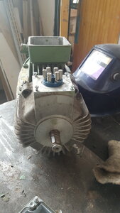

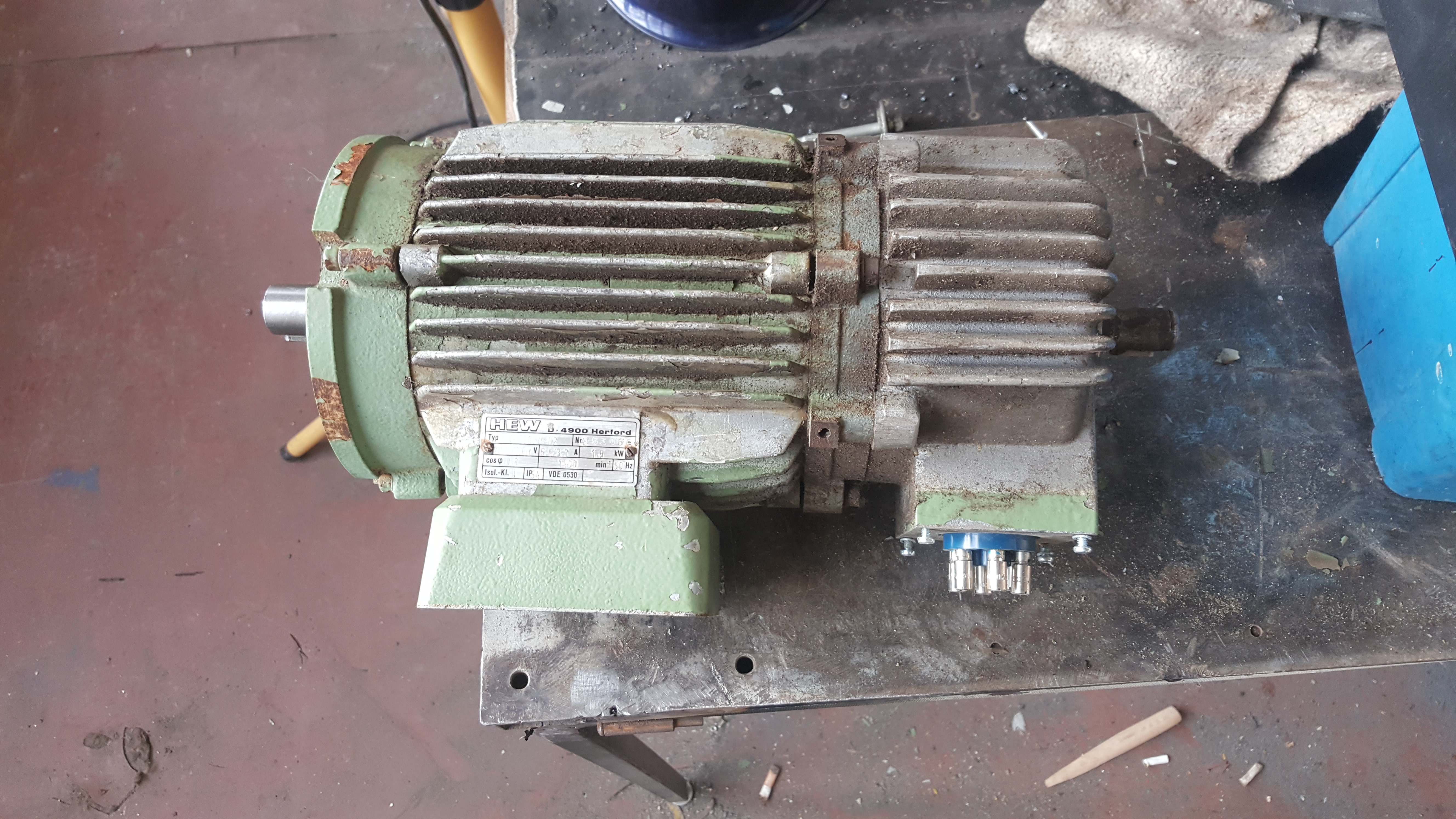

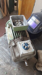

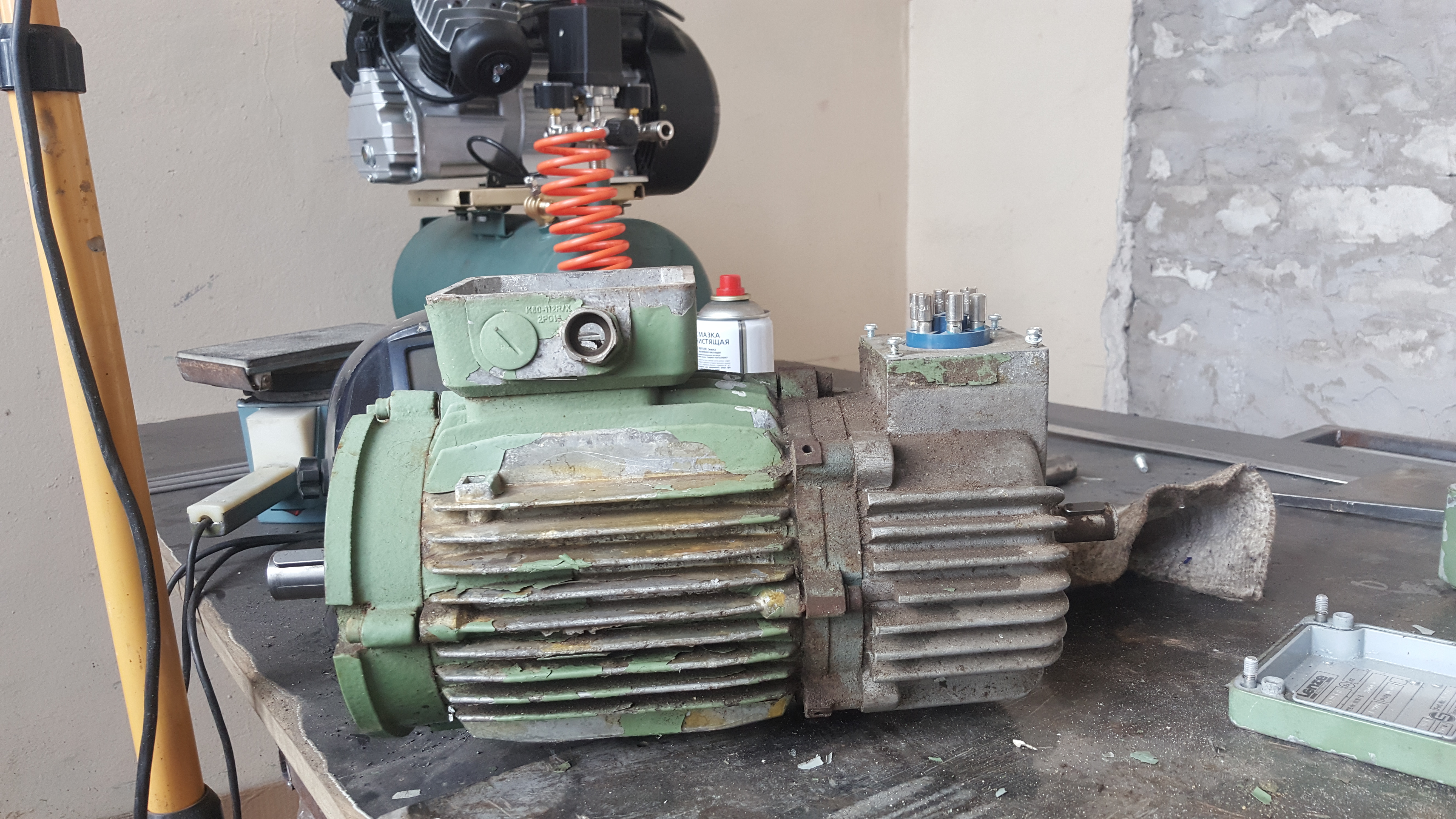

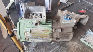

Прикупил движок.
По самому движок вопросов собственно и нет,
но к заднице у него пристёгнут некий девайс.
Что то я сильно туплю и не понимаю, что это ?
Тормоз ? Вроде оно, но как подключить - хз...
В общем прошу помощь зала.
Буду весьма признателен
Всех с наступившим НГ !

Нифига не вижу что во вложении лежит(что-то с форумом лично у меня стряслось ) но так-то обычно(окромя пропеллера охлаждения) к заднице асинхронника пристегивают -
1 электровентилятор
2энкодер
3 тормозную электромуфту
4 больше в голову ничего не приходит,а все что выше довольно легко идентифицируется.......
Re: Прошу помощи зала по асинхронному двигателю с приставкой ;)
Вал от руки прокручивается? Если да, то скорее всего не тормоз. Тормоз обычно обратного действия - подача напряжения растормаживает.

Сергей Саныч писал(а): 05 янв 2022, 16:29 Вал от руки прокручивается? Если да, то скорее всего не тормоз. Тормоз обычно обратного действия - подача напряжения растормаживает.
Не. Не поворачивается. Точнее с большим трудом.
Посему подозреваю что таки тормоз.
Данный движок был приделан через вариатор к редуктору.
Но кто его знает, этот сумрачный тевтонский гений ;)

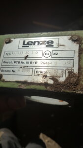

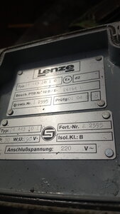

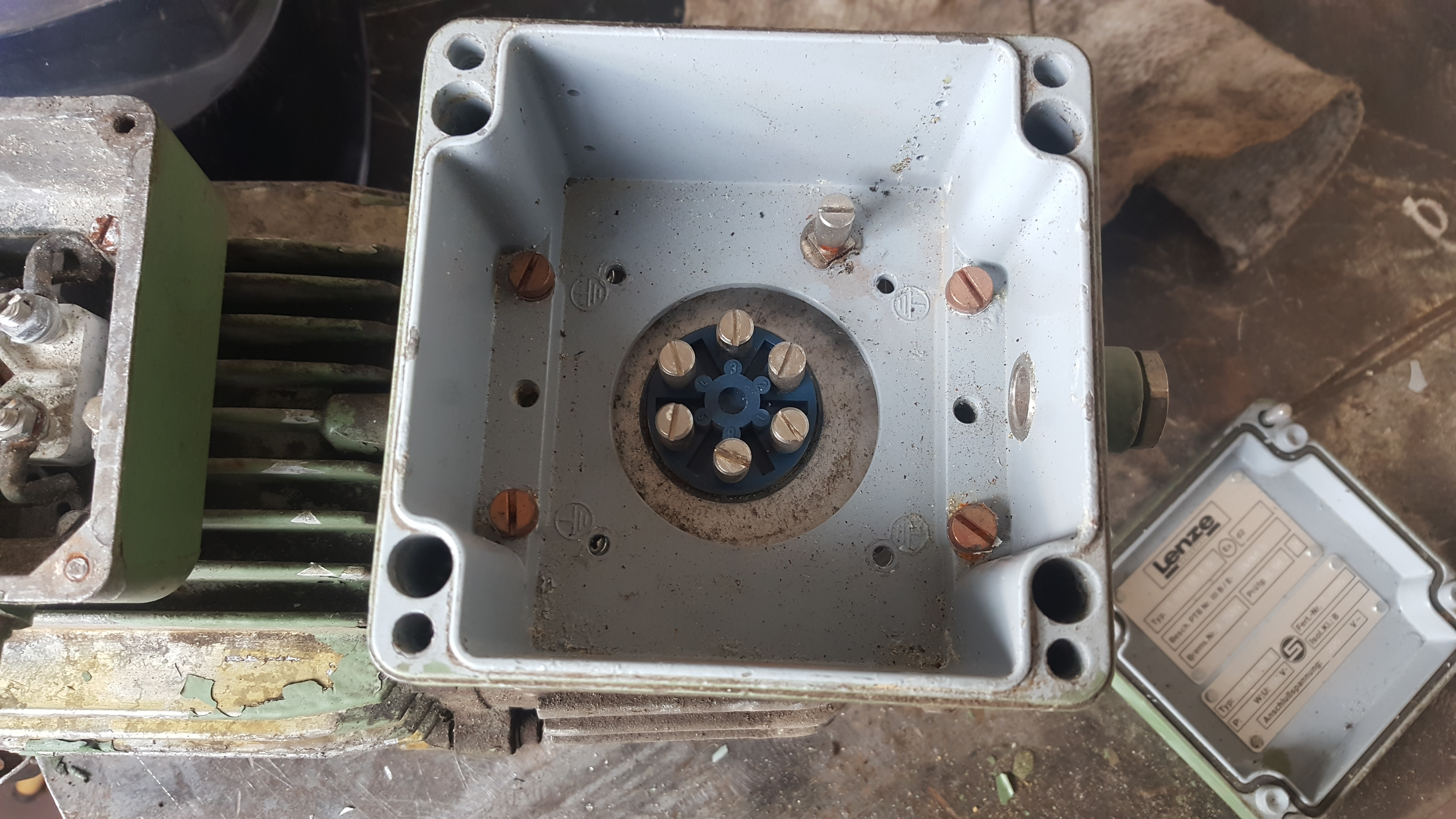

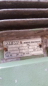

Вот таблички снаружи и внутри коробочки на этом девайсе.
20220104_113439.jpg (3250 просмотров) <a class='original' href='./download/file.php?id=200972&mode=view' target=_blank>Загрузить оригинал (3.6 МБ)</a>
20220104_113428.jpg (3250 просмотров) <a class='original' href='./download/file.php?id=200973&mode=view' target=_blank>Загрузить оригинал (4.76 МБ)</a>

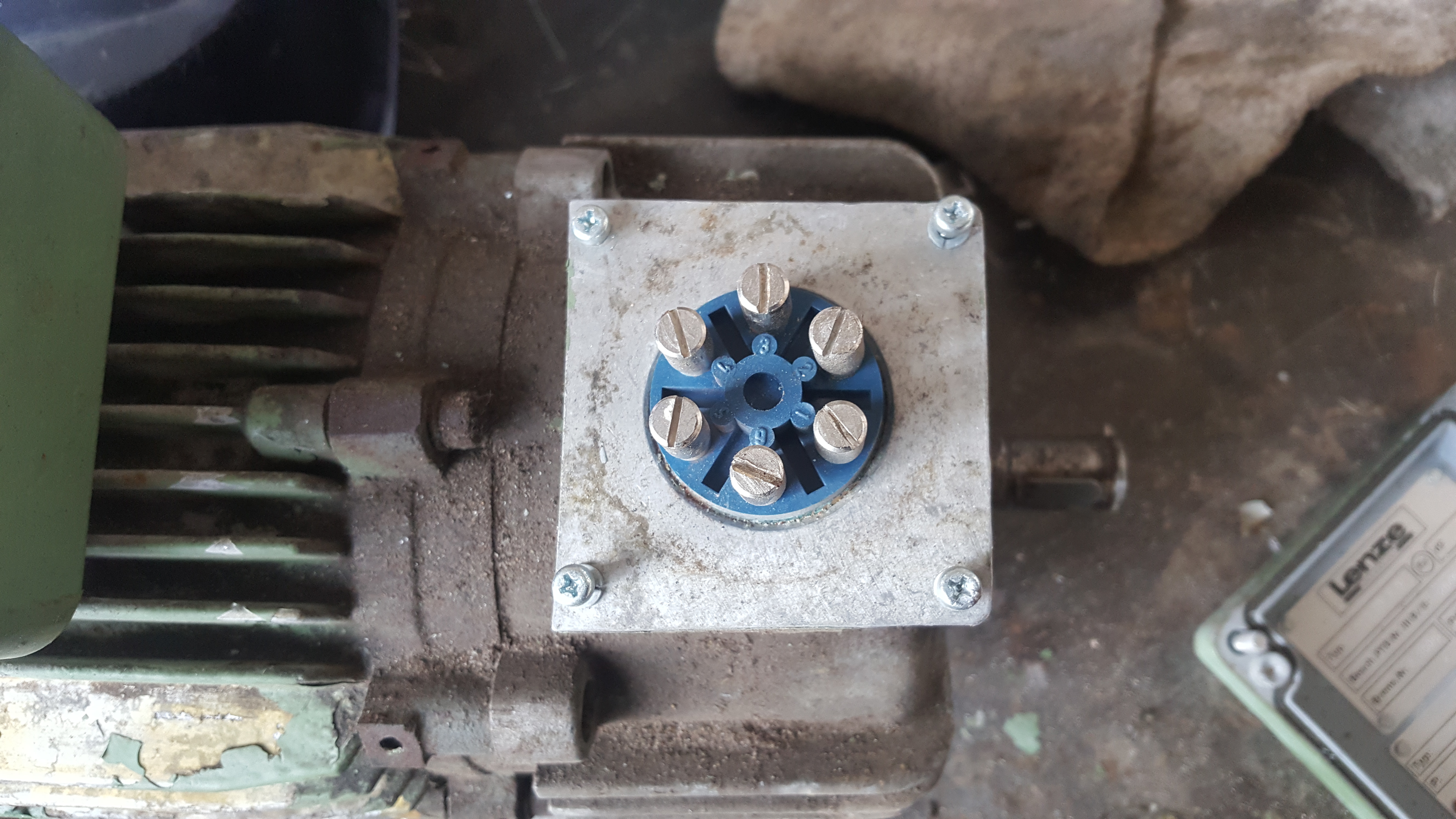

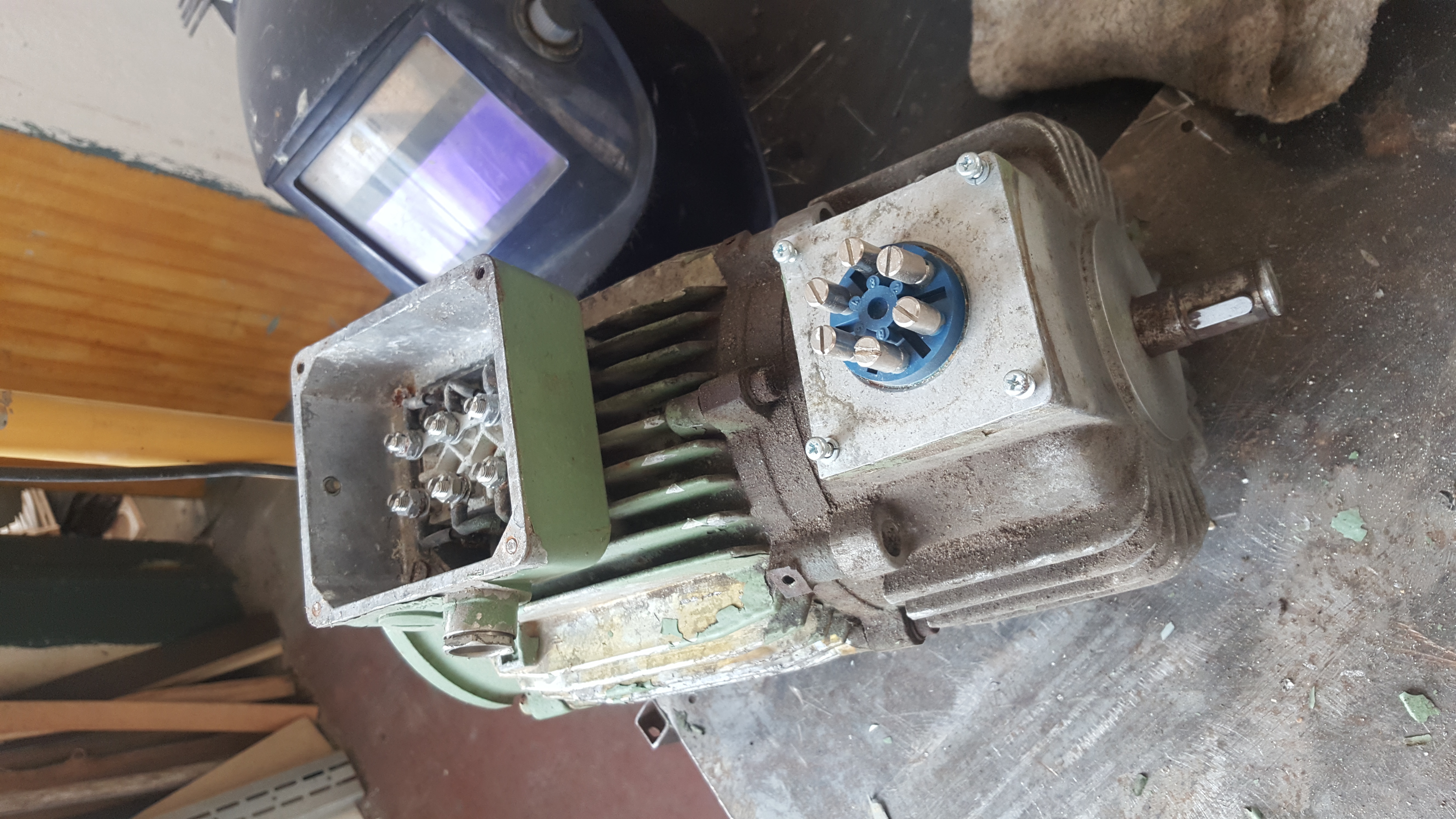

В коробочке непонятные (для меня естессна) контакты.
20220104_113526.jpg (3250 просмотров) <a class='original' href='./download/file.php?id=200975&mode=view' target=_blank>Загрузить оригинал (3.41 МБ)</a>
20220104_113516.jpg (3250 просмотров) <a class='original' href='./download/file.php?id=200977&mode=view' target=_blank>Загрузить оригинал (4.08 МБ)</a>
Чо куды подключать, я как-то теряюсь...

тыкать цешкою, мож тормоз + концевики какие

Если я правильно понимаю, на табличках под крышкой написано, что в составе этого дела есть тормоз a2595, а на второй табличке идет его описание, где как раз указано, что этот тормоз на 220в переменки. Какие именно контакты - придется вызванивать, скорее всего что-то типа 1 и 2, поскольку двигатель старый, вряд ли получится найти документацию. А что вообще от него надо, может просто снять?

Та ничё не надо от него. Просто купил движок. А это к нему прикручено. Причём хитровыделаным треугольным болтом.(то бишь шапка у него треугольная;))
Контактная группа на этой штуке мне вот совсем непонятная.
Решил спросить у коллективного разума - чо как.
Может кто знает - как его того, кудой тыкать тестером или там в куда 220 подать ;)
Вдруг нужная штука. Мало ли !
А так то, ясен пень - распотрошу и буду движок юзать ;)
