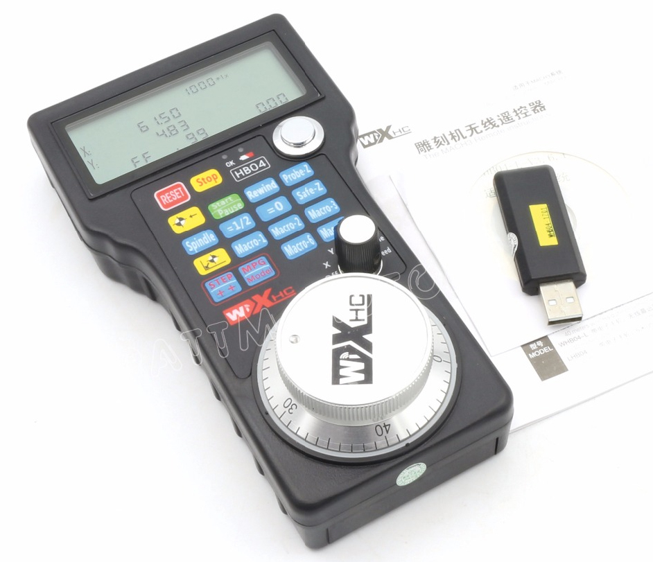

Всем, привет! Поздравляю с новым 2022 годом!!! Желаю всем добра и всех благ!!! Господа подскажите как подружить пульт WHB04-L с Mach? Диск который шел в комплекте утерян. Спасибо.

NorNik писал(а): 31 дек 2021, 12:01 Всем, привет! Поздравляю с новым 2022 годом!!! Желаю всем добра и всех благ!!! Господа подскажите как подружить пульт WHB04-L с Mach? Диск который шел в комплекте утерян. Спасибо.
вот конкретно от такого пульта диск
WHB04-L-V3.6.1.ZIP
(7.02 МБ) 174 скачивания

на картинке пульт xhc-04, а не whb.
можно на али зайти на страницу с товаром и скачать библиотеки драйвера.
