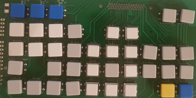

Подскажите, кто знает по лазерной маркировке, есть задача нанести маркировку на кнопочки из ABS пластика, кнопочки разного цвета.
Хочется получить легкий рисунок, кое какие символы надо закрасить.
Удастся ли это сделать на каком нибудь простеньком лазере? И как это на разном пластике будет выглядеть.
Или нет смысла связываться с лазером, а сделать шелкуху?

Уф печать подойдёт?

Уф точно облезет, вот ее мы уже пробовали.
Предполагается многократное нажатие немытыми руками.
Может подошла бы гравировка, но как выделить рисунок на фоне основного цвета кнопки?
А лазер как я понял муар оставит.

Не оставит: правильно подобрать параметры под пластик и будет выпуклое и белое, или просто углубление под затирку. Можно снять кнопку и гравером.
В АБС самое сложное - это неведомый состав пластика
Кстати уф у вас плохая - у меня брелок из абс с печатью - 5 лет на ключах от цеха и ничего ( 10 ключей + 10-15 раз в день пользуюсь!)

Alex_kh писал(а): В АБС самое сложное - это неведомый состав пластика
Это точно!
Одни кнопки для авто гравируются нормально с контрастным рисунком, другие плавит безбожно... хотя на обоих стоит маркировка АБС.
Топикстартеру посоветовал бы шелкуху, если изделие массовое. Но очень рекомендую делать тестовую печать или требовать гарантию на адгезию у исполнителя, сам попадал на похожем заказе, не добавили присадку для адгезии и через полгода краска почти стерлась(...

В том то и дело что пластик неизвестного китайского происхождения.
Попробую еще раз УФ.

на клавиатурах не раз кнопки лазерным маркером делал уже.
сначала настраивал на тестовой клавиатуре, потом делал один символ на оригинале, и дальше..
главное-не ошибиться, как оказалось😂😂

Разное соотношение акрила и стирола в составе АБС. Я слышал от знакомого, что пришлось отдавать около 500-1000уе (не помню, но много) за подбор или разработку состава, чтоб при маркировке буквы были поднятые и почти белого цвета на черном пластике.
С праймерами для адгезии почти тоже самое, у нас есть печатники с крутым принтером - но печать с акрила снимается оракалом, а я брелоки печатал там где праймер тряпочкой наносят

Я их года три как не делаю уже, не стоит оно того) после того как запорол две клавы на макбукпро с тачбарами, на тестовой было все отлично, а на изделиях поплыли :x, так я узнал, что пластик на кнопках макбуков может быть трех разных составов :lol:
