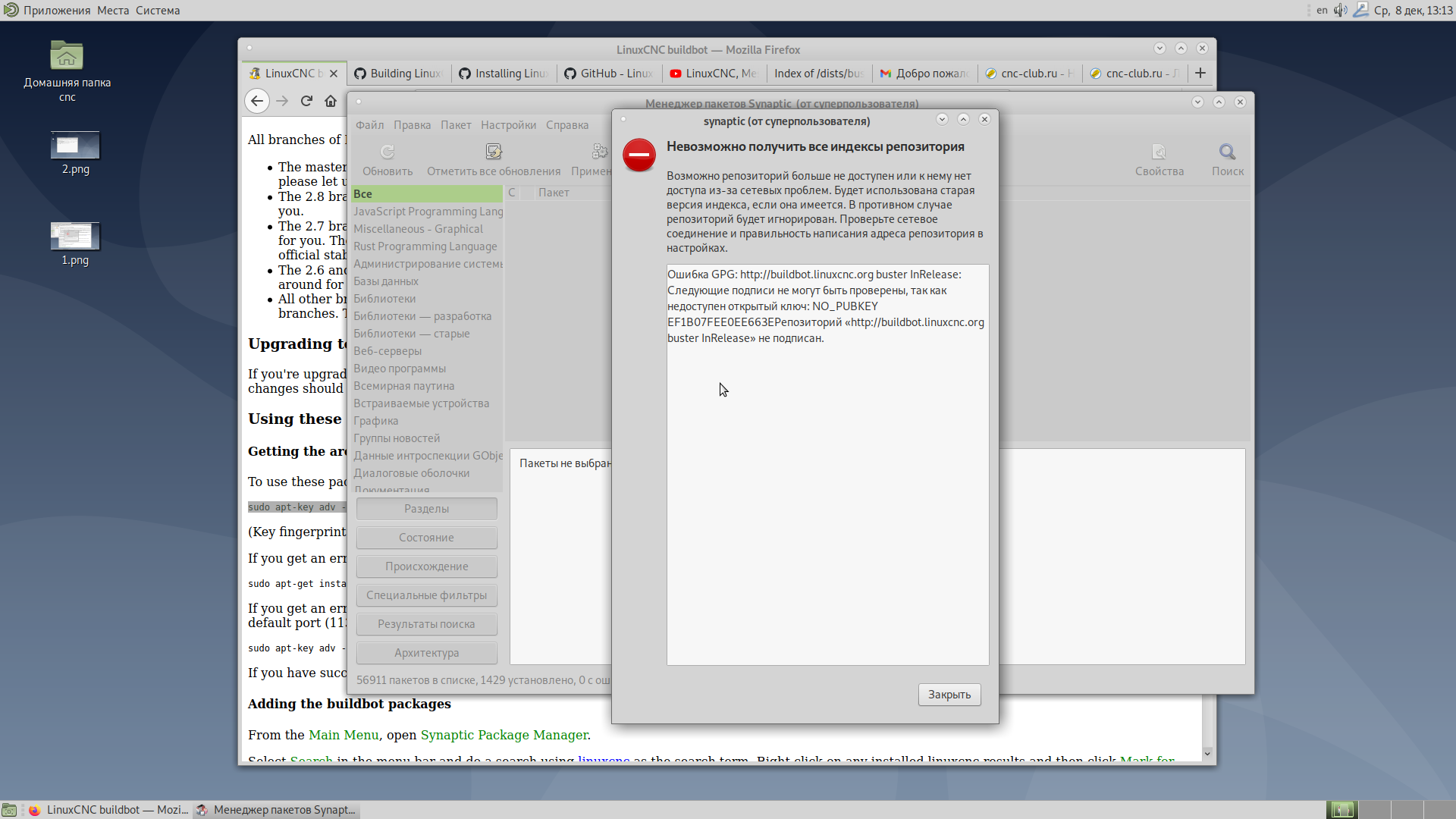

Всем доброго времени суток. Форум читаю давно, но вот настало время и зарегистрироваться)
Ситуация следующая. Слезаю с мач3, пробовал разные решения и остановился на LCNC+7i92+lpt dptr 1.03 дабы сохранить универсальность набора под тот же мач3 с LPT.
До этого немного поработал с линуксЦНЦ по лпт, то есть имею представление как что править в блокноте и пока ждал заказ с платами понял как собирать все из исходников.
В общем, пробовал разные варианты установок:
Образ Debian 9 + LCNC 2.7 с сайта после установки не может достучаться до удаленных ресурсов и что-то скачать, так как "сервер не отвечает".
Образ Debian 10 + LCNC 2.8 был основой которой я работал по LPT, обновлял с репозиториев до 2.9, собирал из исходников эти 2 варианта дабы добавить всеми любимые дополнения, но ничего не выходило. Как я понял, что в этой версии поправили Glade и дополнения просто не вписываются в размеры окон. После приезда платы я потратил день что бы хоть как-то настроить сетевое соединение, но эффекта не добился даже разными сторонними примочками. Edit Connection попросту не отзывается.
Вчера день потратил на работу с Mint 19.2 и предустановленным LCNC. Mesa пингуется, прошивка считывается, даже все работает на конфигурационных файлах которые продавец (чпу-технологии) дают для работы, но только на Axis. Если меняю на нужный мне gmoccapy то запуска не происходит. Debug жалуется на IO 05 на котором сидит реле CW шпинделя и в целом на пины и на python. Если прогоняю свою конфигурацию через Pncconf и правлю HAL на предоставленный то происходит тоже самое. Обновить Lcnc на Mint с репозитория так же не смог- везде, на всех образах ошибка ответа сервера, хотя выполняя

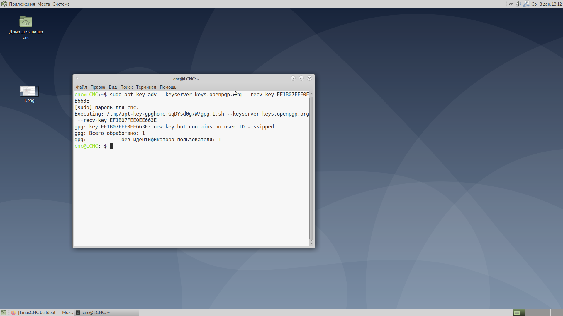

sudo apt-key adv --keyserver keys.openpgp.org --recv-key EF1B07FEE0EE663E
все проходит в таком виде
2.png (2106 просмотров) <a class='original' href='./download/file.php?id=200282&mode=view' target=_blank>Загрузить оригинал (118.67 КБ)</a>

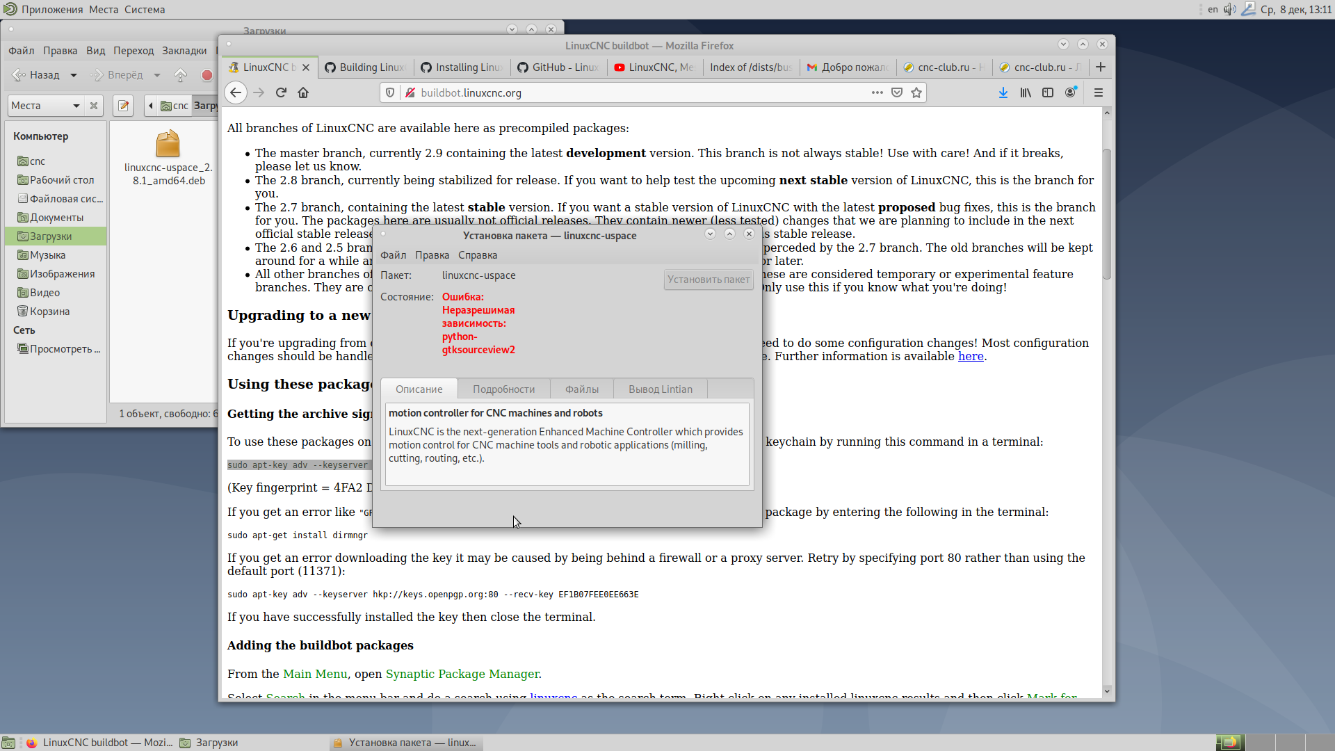

Скачал с сайта Debian чистую полную версию 10.11, установил- соединения правятся как надо. Но так же не могу подтянуть с Buildbot Linuxcnc.
3.png (2106 просмотров) <a class='original' href='./download/file.php?id=200283&mode=view' target=_blank>Загрузить оригинал (256.22 КБ)</a>

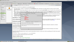

Если скачиваю deb пакет и пытаюсь ставить через Gdebi то жалоба на неразрешимую зависимость python-gtksourceview2
1.png (2106 просмотров) <a class='original' href='./download/file.php?id=200281&mode=view' target=_blank>Загрузить оригинал (306.79 КБ)</a>
При сборке из исходников 2.7 после запуска падает в ошибку, 2.8 жалуется на все те же проблемы и не реагирует на команду
sudo apt-key adv --keyserver keyserver.ubuntu.com --recv-key EF1B07FEE0EE663E
Только что проверил, этот работает.
