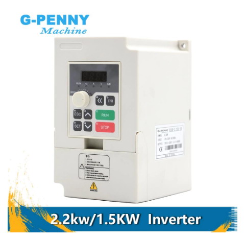

Добрый день. Есть вопросы по поводу настройки частотного привода. Может быть у кого есть такой?
G-PENNY.jpg (1218 просмотров) <a class='original' href='./download/file.php?id=199521&mode=view' target=_blank>Загрузить оригинал (32.69 КБ)</a>

Его проблема в том что мануал который идёт в комплекте не совсем подходит к прошивке. Дело в том что некоторых пунктов в мануале нет, а в частотнике есть.
Привет из Донбасса
konoplj2010
Сообщения: 53
Зарегистрирован: 04 мар 2018, 20:30
Настоящее имя: Женя
Re: Настройка частотного привода H100-2.2T4-1A
Сообщение konoplj2010 »
Изначально была проблема в том что:
При нажатии на ПУСК шпиндель запускается;
При увеличении частоты потенциометром шпиндель разгоняется;
При уменьшении частоты потенциометром шпиндель разгоняется до своих максимальных оборотов и больше не на что не реагирует, только из розетки;
При нажатии на СТОП тоже разгоняется до своих максимальных оборотов и больше не на что не реагирует, только из розетки;
Кнопка РЕВЕРС ничего не даёт.
Привет из Донбасса
konoplj2010
Сообщения: 53
Настоящее имя: Женя
Я вручную забил почти все параметры по умолчанию (оставил только частоту 400 Гц, мощьность шпинделя, ток шпинделя, напряжение шпинделя). Получил другой эффект:
При увеличении частоты потенциометром шпиндель разгоняется но по частоты 25 Гц;
При нажатии на СТОП оттормаживается до частоты 10 Гц и больше ничего не происходит;

напиши g-penny в чат на али или в скайп. Можешь на русском. Она понимает.

iMaks-RS писал(а): 10 ноя 2021, 16:57 напиши g-penny в чат на али или в скайп. Можешь на русском. Она понимает.
А кто она? Вы про продавцов в Али? Я им писал, они прислали мне мануал на 55 страниц и явно не полный так как заканчивается незаконченной фразой. Говорят это и есть их мануал, другого у них нет.

Сообщение iMaks-RS »
ну тогда хз.. я такой же купил на 1.5кВт.. настроил по мануалу, идущему в комплекте (бумажный варинат) и проверен для работы со шпинделем 1000Гц (60к оборотов), в векторном режиме. Проблем нет. Может что с проводами или самим шпинделем? Я бы откинул шпиндель и мультиметр на клеммы выходные..
