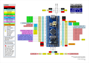

andrey_t писал(а): на stm32f103
Да, развел пока только управление шпинделем и 3-мя осями по два провода направление и шаг.
50537633-57946b80-0b73-11e9-92f8-e4ee15e2e923 (1).png (7162 просмотра) <a class='original' href='./download/file.php?id=199402&mode=view' target=_blank>Загрузить оригинал (752.39 КБ)</a>
Концевики еще не прилепил, Z щуп не понял пока что это B9 - Probe? Да и что подать не знаю, питание на плату или землю? Что на шуп долно прилететь когда он коснулся плату.

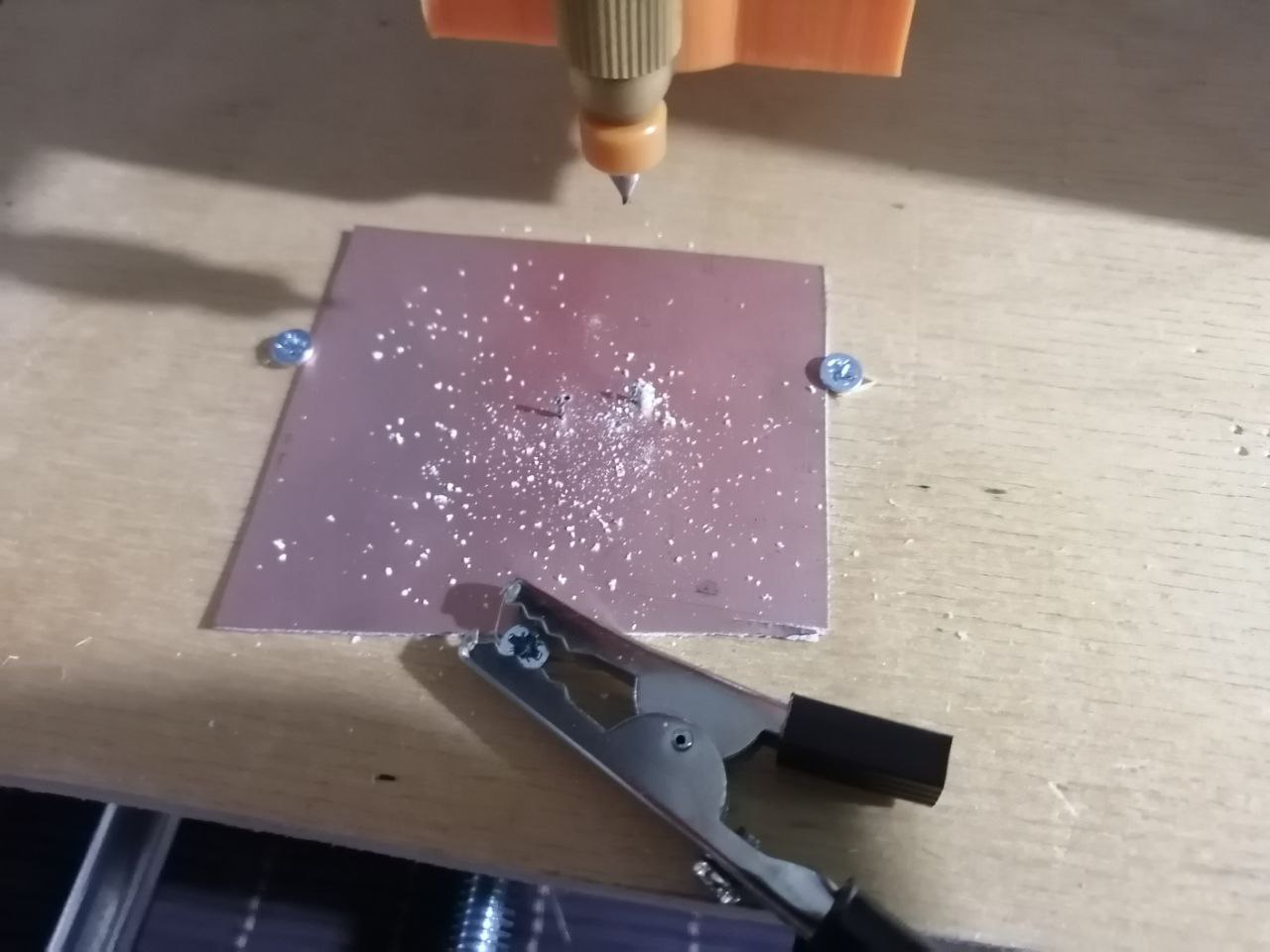

Да, с ускорением я разобрался. Но
2021-11-05 20.43.14.jpg (7018 просмотров) <a class='original' href='./download/file.php?id=199410&mode=view' target=_blank>Загрузить оригинал (102.38 КБ)</a>
Минус сверло. При чем не понимаю почему. Начинает сверлить. Потом жму прервать, он вытягивает сверло а потом опускает его вниз на мм или больше, в итоге просто ломает его после остановки.
Вот я потестил на тупом старом сверле.
[youtube]https://www.youtube.com/watch?v=rfOyPDTHo48[/youtube]
Оно вроде в конце остановилось высоко все ок. Но в реале потом сломало. Конечно я понимаю, что если б прервать не нажал - возможно не сломало бы) Но не факт... А вот почему после прервать оно уперло его вниз...

при прервать оно останавливает где есть, без подьема в безопасную высоту, поэтому на перервать надо жать или когда совсем аврал или пока фреза в воздухе
а с грбл управляет плата а комп отправляет команды пачками, так что после "прервать" есть время пока станок еще чегото делает и может наломать дров

Понятно, спасибо... Видимо так и есть, ибо проверил три раза все три опустил потом сверло.
Есть еще беда, шпиндель по оси Z ход большой имеет, больше миллиметра. В итоге ось Z дотрагивается, а когда шпинедль крутиться - он не достает видимо) Якорь он уползает вверх)
Вообщем надо что то думать со шпинделем) Попробовал пальцем выдвинуть, и цангу притянуть, не знаю будет ли толк, стал туже крутиться. Завтра уже буду на боевом пробовать, шумно уже...
