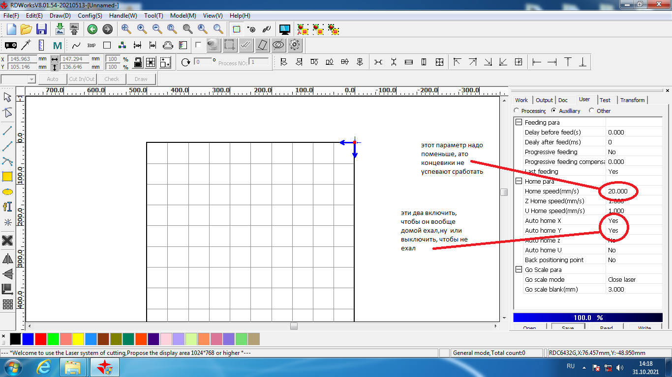

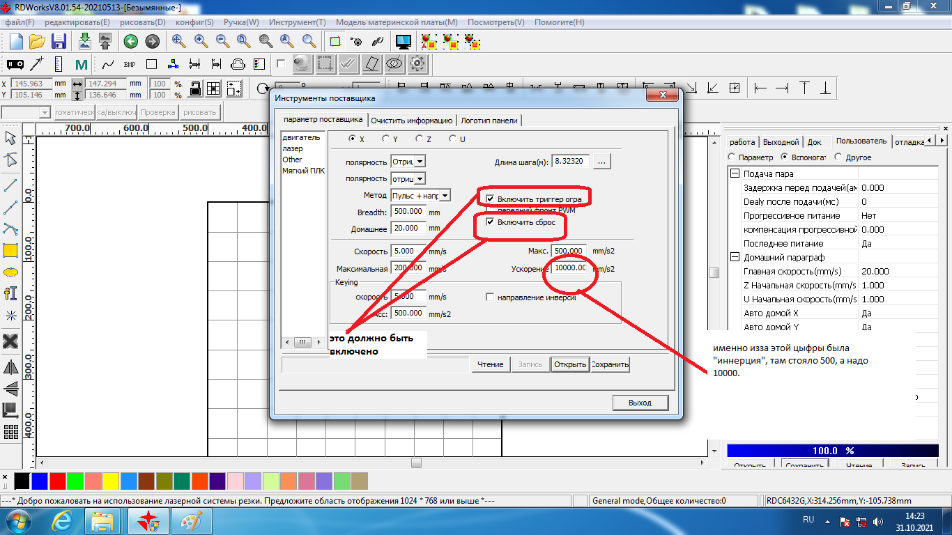

В общем небрежная фраза от Enot_1 помогла. Изменил ускорение торможения с 500 на 10000 и инерция ушла.. Скорость "похода домой" снизил с 200 на 20. Датчики начали успевать срабатывать, даже повторяемость нормальная стала, ну на глаз конечно (с штангелем не лазил). На 100 повторяемости не было, голова останавливалась на разном расстоянии от датчика, иногда ударяла его.
max_payn
Сообщения: 7
Зарегистрирован: 31 окт 2021, 11:54
Re: Голова сносит концевики
Сообщение max_payn »

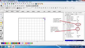

Здесь указано место из которого правится "поход домой"
парковка.png (1580 просмотров) <a class='original' href='./download/file.php?id=199312&mode=view' target=_blank>Загрузить оригинал (129.86 КБ)</a>

А здесь указана настройка торможения. Затык произошёл из за того, что таблица русифицирована. И русифицирована кривовато.
парковка2.png (1577 просмотров) <a class='original' href='./download/file.php?id=199313&mode=view' target=_blank>Загрузить оригинал (198.95 КБ)</a>
