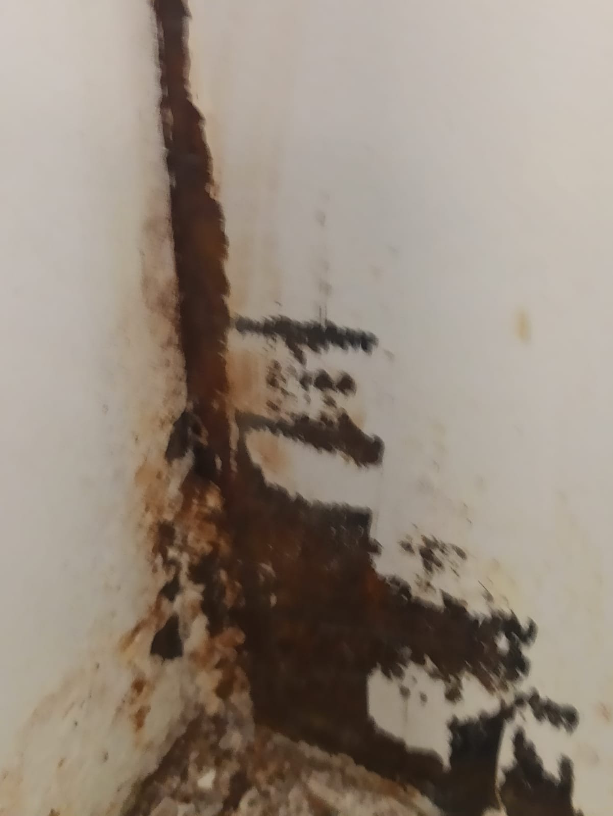

Прикупили новый Wattsan , пришло все красиво в коробочке, но обещания остались обещаниями
выкладываю краткий обзор пока только по раме и качеству покраски, постепенно будем пополнять информацию :good:
за свою жизнь такой качественой покраски не стречал (3525 просмотров) <a class='original' href='./download/file.php?id=199243&mode=view' target=_blank>Загрузить оригинал (67.69 КБ)</a>
ржа практически на всех деталях рамы (3525 просмотров) <a class='original' href='./download/file.php?id=199244&mode=view' target=_blank>Загрузить оригинал (50.26 КБ)</a>

портал 1<br />портал тоже оказался весь в рже и вздутиях<br />если ноготь большой мой отковырнуть (3517 просмотров) <a class='original' href='./download/file.php?id=199247&mode=view' target=_blank>Загрузить оригинал (61.11 КБ)</a>
портал 1
портал 2<br />возможно причина ? экономия на ацетоне ? или грунте (3517 просмотров) <a class='original' href='./download/file.php?id=199248&mode=view' target=_blank>Загрузить оригинал (76.51 КБ)</a>
портал 2

видос как должна сниматься краска
https://www.youtube.com/shorts/bQBrB4SXFq4 краска от прикасания стирается
https://www.youtube.com/shorts/th7U9eGcL3Q портал весь во вздутиях краска отваливается он ногтя
судя по деталям большенство из них красилось в разное времы и разными людьми
красивые элементы с дизайнерской ржавчиной (3514 просмотров) <a class='original' href='./download/file.php?id=199252&mode=view' target=_blank>Загрузить оригинал (167.5 КБ)</a>
красивые элементы с дизайнерской ржавчиной (3514 просмотров) <a class='original' href='./download/file.php?id=199253&mode=view' target=_blank>Загрузить оригинал (66.08 КБ)</a>
забыли или забили покрасить (3506 просмотров) <a class='original' href='./download/file.php?id=199261&mode=view' target=_blank>Загрузить оригинал (73.07 КБ)</a>

Оооо! Wattsan... 3 года назад, когда работал в Лазеркате, такая же покраска станков была, значит ничего не поменялось. Помню распечатал адрес отправки станка и прилепил скотчем к раме, потом скотч отодрался вместе с краской:-) Вообще серия М1 была хорошей в плане веса станка и надёжности, так что подкрасить и работать на нём можно, главное, геометрию проверить.
Кстати, вы его не глядя покупали?

:) спасибо за комент, покупка была дистанционная лично посетить возможности небыло, по фоткам перед отправкой все выглядело прилично.
качество швов как понимаю в приделах нормы ?
краску предложили прислать ввиде компенсации, на мой вопрос оплаты пескоструйки, покрытием грунтом и покраски получил отказ

видел станки в такой же ценовой группе, такую сварку не думал что увижу, если это можно назвать сваркой.
Да портал поставили самостоятельно. Мы сами отправляем стекляные конструкции в другую часть мира, не помню чтобы была рекламация.
Всегда дело в подходе, если хочешь продать один станок то норм стратегия.

Вот реально я поражаюсь что люди заплатив три копейки удивляются что как то не особо, немного не то, не Мерседес по цене жигуля!
Они же на фотках красивые, а теперь по сути и предъявить некому, максимум скажут что учтут вашу претензию.
У них завод, они сбывают станки чутели не по дну рынка, и им реально я думаю фиолетово купит кто второй станок или нет, главное чтоб один взяли. Кто-то и несколько купит, может и не ржавый приехал.

Vlad88 писал(а): видел станки в такой же ценовой группе, такую сварку не думал что увижу, если это можно назвать сваркой.
Нормальная китайская сварка. Ноги стола скорее всего сделаны из фольги, потому так сварено. Если металл фольга, то по другому ее особо полуавтоматом не сварить, прожгет :)
Vlad88, вы еще на станке не начали работать :)
А.С. Пушкин: О сколько нам открытий чудных ... :lol:
Re: [Wattsan] по [m1 1325] [1300x2500]
Vlad88 писал(а): P.S. обман уже начался с того, что по тех характеристикам был обозначен фактически вес станка в 1000кг по факту, когда приехал стал легче на 200кг.
Ну забыли они в ноги стола залить бетон. Не забыли, вы бы за 200кг бетона из Китая заплатили. Считайте они вам денег сэкономили :)
Vlad88 писал(а): Честно говоря, цена не была первым критерием выбора, доплатить 300-400т р не велика проблема, если бы изначально люди говорили правду и не занимались обманом, то мы бы конечно купили другого производителя.
Что они должны были сказать? Что он скоро расыпится. Внешне, по картинкам они все очень похожие.
Знакомый лет 15 назад купил тайваньский станок за 30килобаксов. Спустя лет 5 купил дешевый за 7килобаксов. Размер стола, шпиндель и тд. все одинаковое. Даже станки внешне одинаковые. По фоткам их вообще не отличить. Тогда зачем платить больше, и заказали дешевку.
Тайваньский пашит и пашит, даже шпиндель не меняли. А дешевка, спустя год пошел по швам, шпиндель сдох, драйвера сгорели, в ШВП шарики сквадаритились, рейка закусилась и тд...

Vlad88 писал(а): фанеру 8мм он сможет хотя кроить или все плохо ?
Кроить сможет практически любой, даже из пластмассы станок. Все дело в жесткости станков, а это влияет на режимы работы.
Берете индикатор упираете в кончик шпинделя, включаете станок на удержание. И рукой тягаете шпиндель в разные стороны. Смотрите на сколько оно все гнется.
