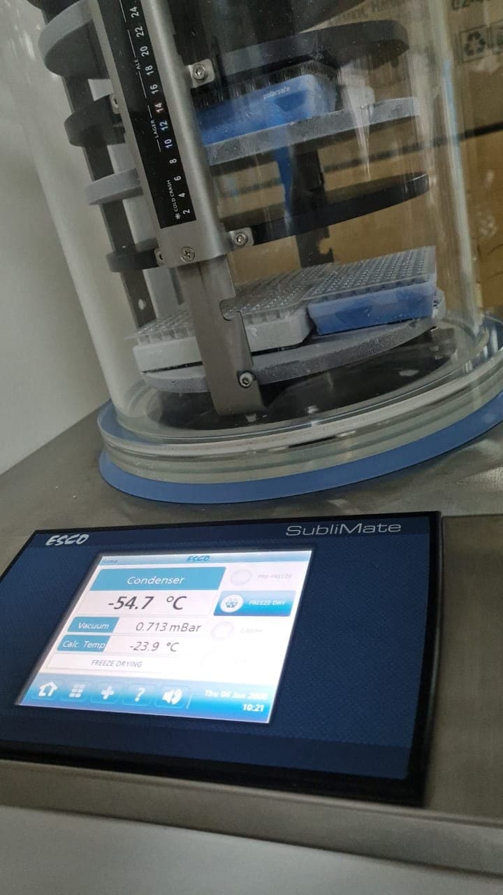

Нужны услуги по проектированию купола вакуумной установки.
Форма глобально - цилиндр, внутренний диаметр 270мм, высота 1400мм.
Купол ставится на установку, из-под него выкачивается воздух до остаточного давления 0,03 мбар (а в мечтах начальства - до 0,002 мбар).
Сейчас у нас купол высотой 350мм из оргстекла, начальству мало, хотят расширить тупо вверх...
Просто купить оргстекло, согнуть и поставить - не прокатит, при такой высоте его скорее всего сомнёт, потому нужен кто-то, кто сможет рассчитать материал/габариты/рёбра/толщину, чтобы держало давление.

А какая толщина стола? И фоты бы не плохо. Я бы просто кусок трубы с фланцами добавил.

Как такового стола нет, есть корпус прибора из нержи 2мм, на котором установлен уплотнитель круглый. Сейчас вот так выглядит: (это сейчас стоит купол заводской, увы цикл на приборе прерывать нельзя и не могу лучшего фото сделать)
Я боюсь, что просто кусок трубы с фланцем сомнёт давлением. И ладно бы это при испытании произойдёт, а если сомнёт на 3-4 использование, когда внутри будет куча пробирок с реагентами?..
