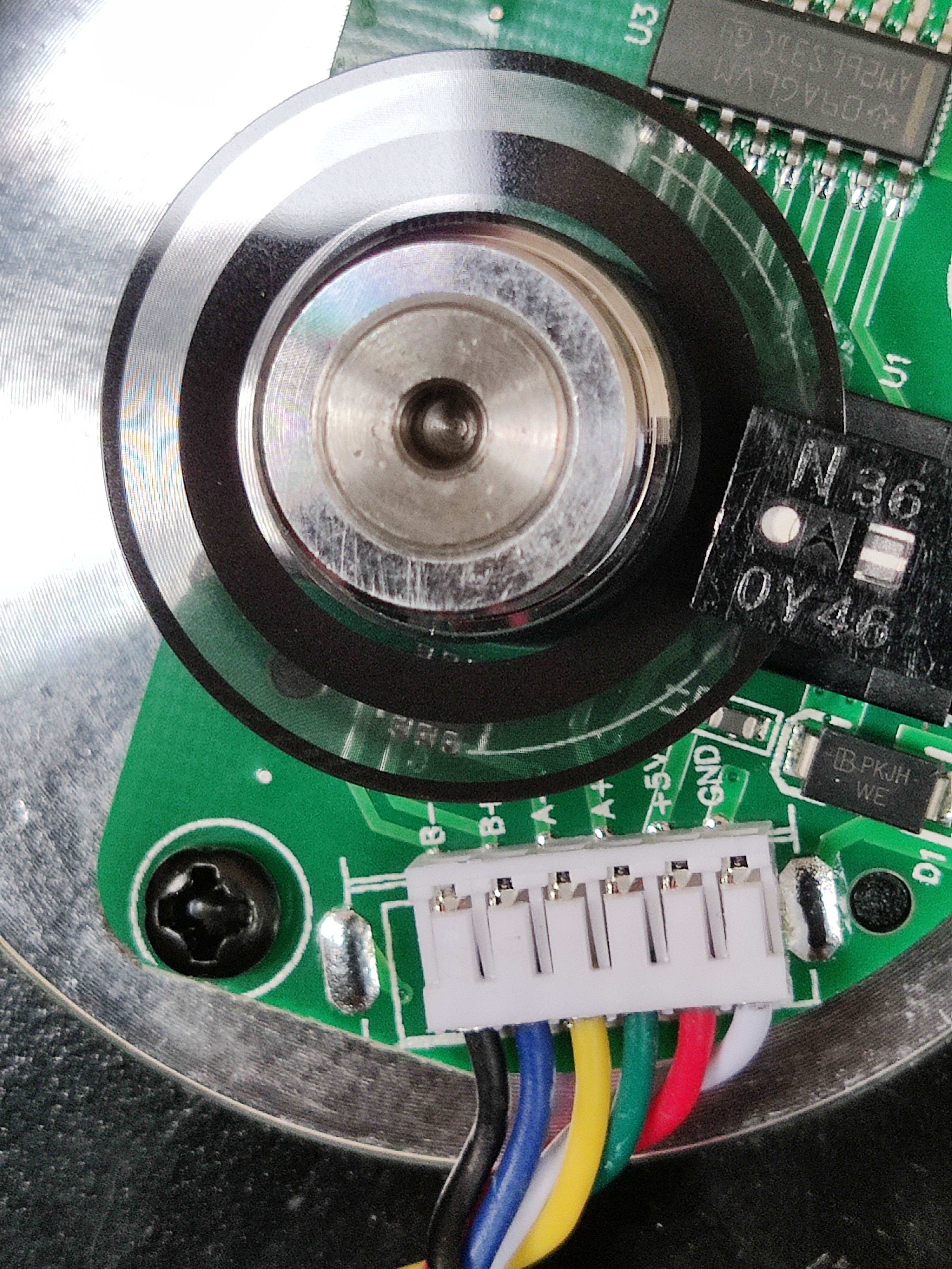

Доброго дня всем.
В общем есть проблемка. Купил давно уже драйвера HBS860H и двигатель 86HB250-82B. Все руки не доходили поставить. Сейчас поставил, но при попытке покрутить двигатель он чуть дергается и драйвер сразу уходит в ошибку позиционирования. Через Protuner не подключался - кабеля нет. Попробовал написать продавцу - пока не ответил но прошло уже пара месяцев с момента покупки.
Провода проверил несколько раз, все правильно подключено, все прозвонил - все нормально. Общелкался переключателями на драйвере - ничего не поменялось.
В общем в тупике пока, что делать с этим всем не пойму, голова пухнет уже куда копать.
В общем, помогите чем можете, сильно не пинайте если что не так.

Распиновка энкодера неправильная, там с цветами проводов какая-то лажа, уже обсуждалось, ищите темы.

вскрывать заднюю крышку на моторе и смотреть распайку по цветам.
попробуй поменять а и в местами-может, сразу поможет :)))

Вскрыл энкодер, цвета проводов совпадают с надписями, провода прозвонил - все цвета совпадают с надписями на энкодере.
Только если надписи не правильные.
1635356149160.jpg (1653 просмотра) <a class='original' href='./download/file.php?id=199236&mode=view' target=_blank>Загрузить оригинал (5.18 МБ)</a>

Mihel писал(а): ↑ цвета совпадают с надписями на энкодере.
А где там цвета?

Цвета проводов что выходят с энкодела и приходят через разъем на драйвер совпадают и звонятся.
Тему эту то же нашел, хочу снять кожух с драйвера и посмотреть что на плате написано, совпадает ли оно с надписями на корпусе. Попробую поиграться с перестановкой проводов. Пока других вариантов нет.

В общем китайцы что только не на присылали каких схем вплоть до маразма. По факту оказалось что перепутаны EA и EB. правильная схема такая:
1. EB + Green
2. EB-Yellow
3. EA + Blue
4. EA- Black
5. VCC red
6. EGND white
Всем спасибо, пойду настраивать.
