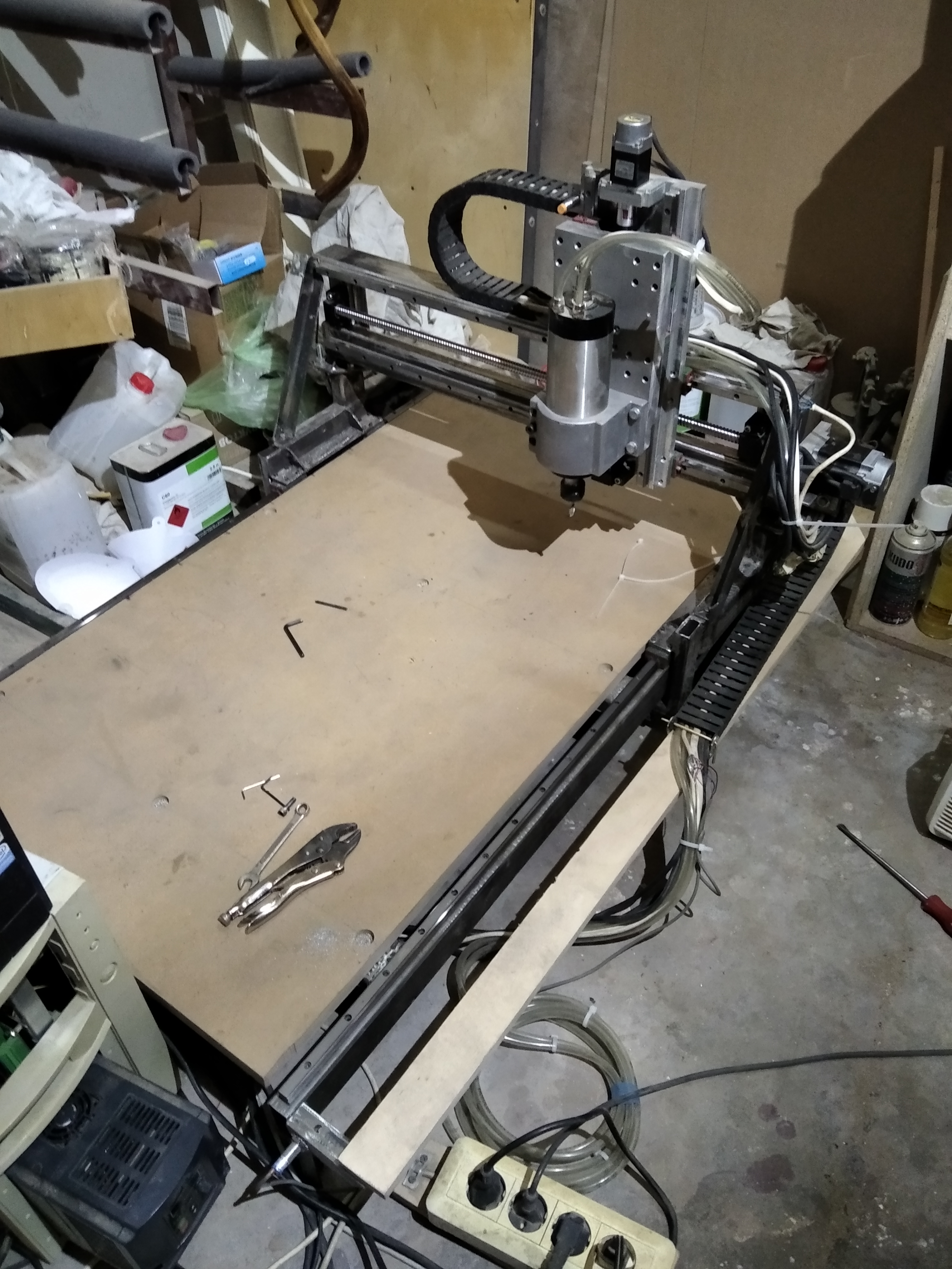

Рама металл, сервоприводы samsung 100 на на Z, 400 X,Y шпиндель 2.2 кВт водяное охлаждение. Швп 1605, рельсы Hiwin 15е.
Поле 600х900х140 мм
Задача сделать разборным так, что на таможне приняли за кусок металла...прошлось делать разборный портал...
[youtube]https://youtu.be/5PZmqcLRm6M[/youtube]
Пробовал всё
Что плучилось: как всегда всё прекрасно.
Что не получилось: пока добиться ровных кругов, не могу настроить PID правильно
[youtube]https://www.youtube.com/watch?v=ugIcU8fhAIY[/youtube]
Заказчику обошёлся в 4000 евро.

Станок 60х90х14 рабочее поле. После недели мучений с PID отфрезеровал алюминий, результатом доволен. Круги круглые, подшипник встаёт идеально. (1446 просмотров) <a class='original' href='./download/file.php?id=199108&mode=view' target=_blank>Загрузить оригинал (4.12 МБ)</a>

Т.е. это Вы на заказ собрали?

Да, ещё предстоит один... две сервы по 200 ватт по Y...
