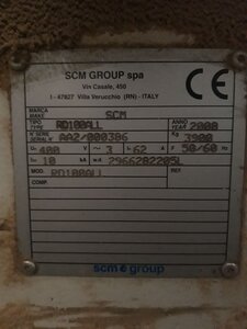

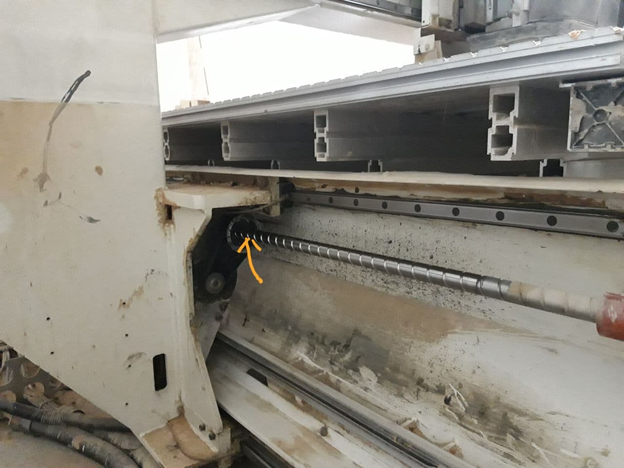

Доброго времени суток!
Может кто сталкивался с этим станком. Нужно заказать подшипник, а номер не знаю, каталога к сожалению тоже нет, подскажите пожалуйста кто знает тип подшипника и маркировку. Станок SCM RD100 ALL. Фото шильдика и посадочное место в приложении. Заранее спасибо.

Узел нужно было фоткать крупным планом. Не видно там подшипа. Речь наверно не о подшипе, а о гайке ШВП.

Я с расчетом на то что у кого нить может быть лист каталога с этим узлом. Самое главное понятно где это, знающие подскажут

Это Вам долго ждать придется.. Если все таки гайка швп нужна, то желательно ее снять и сфоткать. Ну или замерить диаметр вала и шаг на один оборот по канавке. Судя по фото, у Вас можёт быть вариант с использованием вращающейся гайки швп, тогда следует уточнить в чем конкретно проблема. С гайкой проблема или с опорным подшипником?
