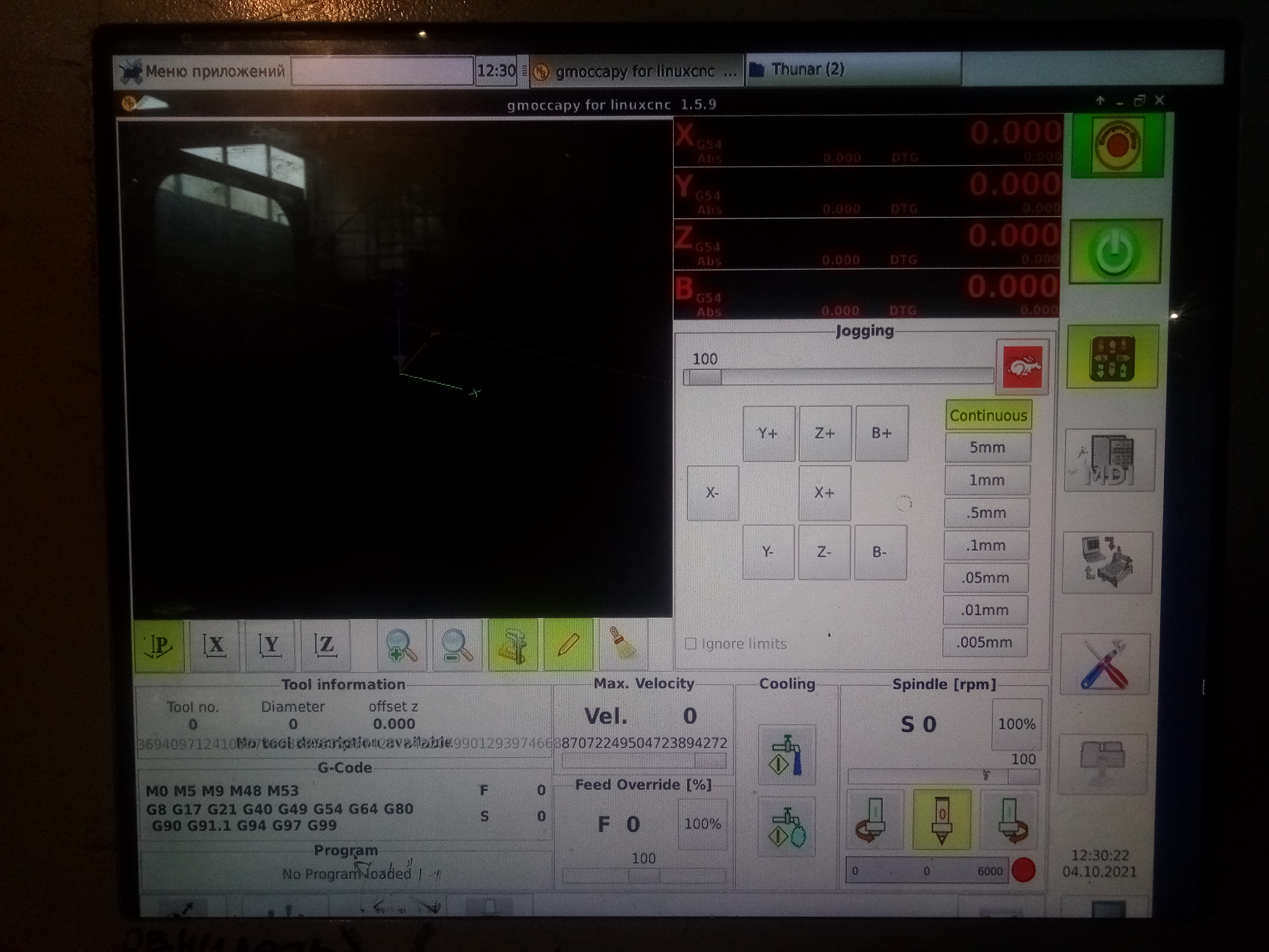

Добрый день. Вопрос следующий, по какой причине может вкладка MDI быть не активна, первый раз сталкиваюсь, конфиг создал, захожу, а там можно только в ручном. В чем подвох ? :think:

Фото с экрана
2204.jpg (1720 просмотров) <a class='original' href='./download/file.php?id=198637&mode=view' target=_blank>Загрузить оригинал (3.69 МБ)</a>

Захоумить надо сначала оси станка. MDI без этого не выполняется. Так всегда было.

mikehv писал(а): 04 окт 2021, 13:58 Захоумить надо сначала оси станка. MDI без этого не выполняется. Так всегда было.
Ну может по дефолту так, но у нас на всех станках, MDI активна прям с запуска, мало ли надо стол отжать или инструмент достать перед тем как хоумиться.

SDRF писал(а): 06 окт 2021, 11:33
На каких стойках?
Мне фанук не дает. Линуксснс тоже не дает. Можно игнорировать лимиты, тогда даст. Обычная безопасность

И кстати, зачем отжимать оправку через MDI? этож обычная PLC процедура. Жмется кнопка, при условии соблюдения процедур безопасности, отжимается инструмент.

mikehv писал(а): На каких стойках?
Сименс даст работать, если в настройках указать что может ось работать без хомления.
mikehv писал(а): И кстати, зачем отжимать оправку через MDI? этож обычная PLC процедура. Жмется кнопка, при условии соблюдения процедур безопасности, отжимается инструмент.
А если кнопки нет?
Часто бывает на станке нужна какая нибудь простая операция. Нужно включить вращение шпинделя токарного. Неохото из-за этого гнать станок в дом.

SDRF писал(а): В чем подвох ?
NO_FORCE_HOMING = 1
http://linuxcnc.org/docs/2.7/html/confi ... aj_section
