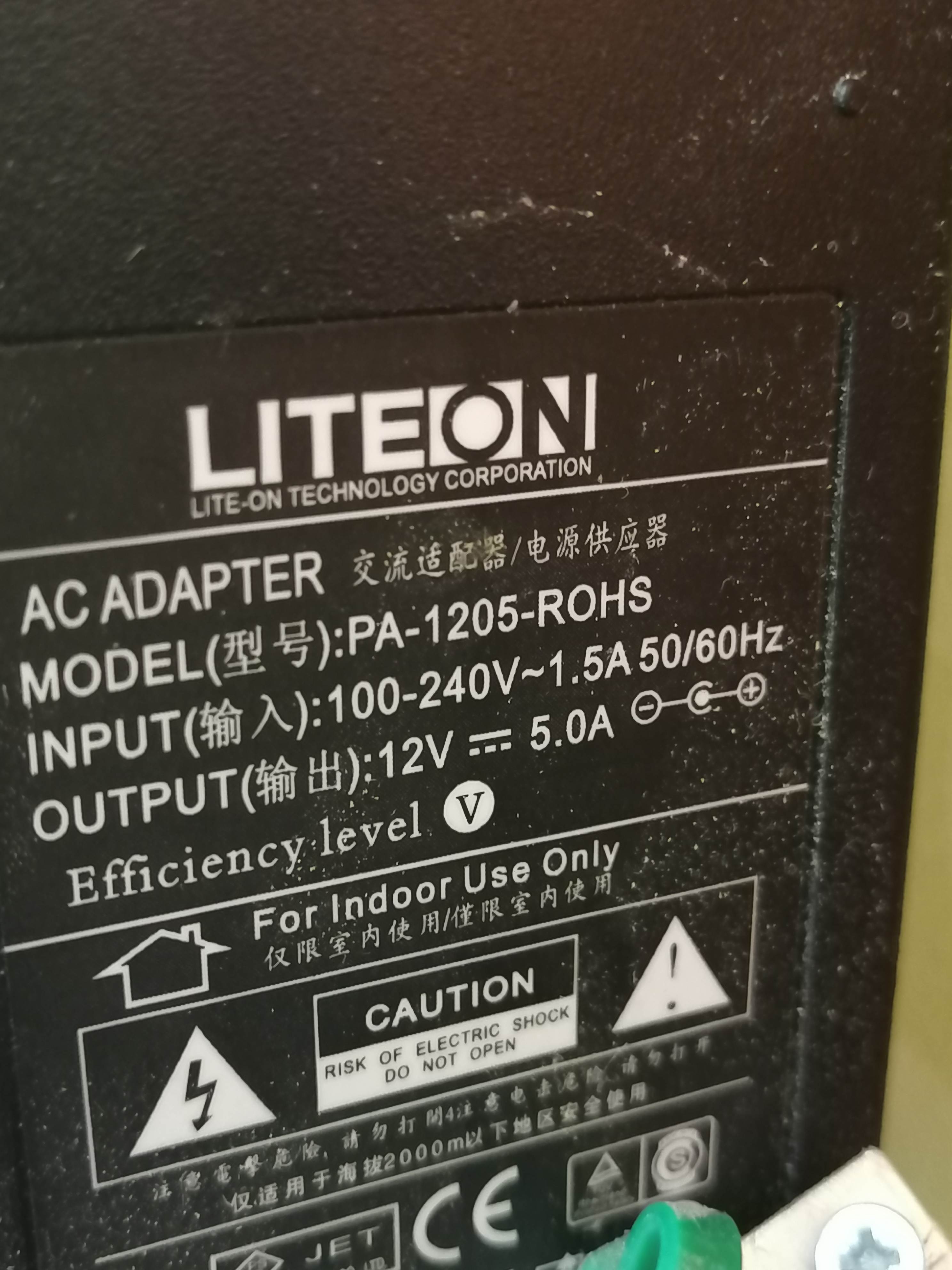

kfmut писал(а): 29 сен 2021, 09:41 Что-то ни слова про бп-шник для питания драйверов шаговиков, он хоть есть?
Не совсем понимаю о чем вы?
О блоке питания?
IMG_20210929_114222.jpg (1678 просмотров) <a class='original' href='./download/file.php?id=198510&mode=view' target=_blank>Загрузить оригинал (1.84 МБ)</a>

Спасибо вам, KFMUT! Я блок питание на ардуино подключал. А надо было на shield)
