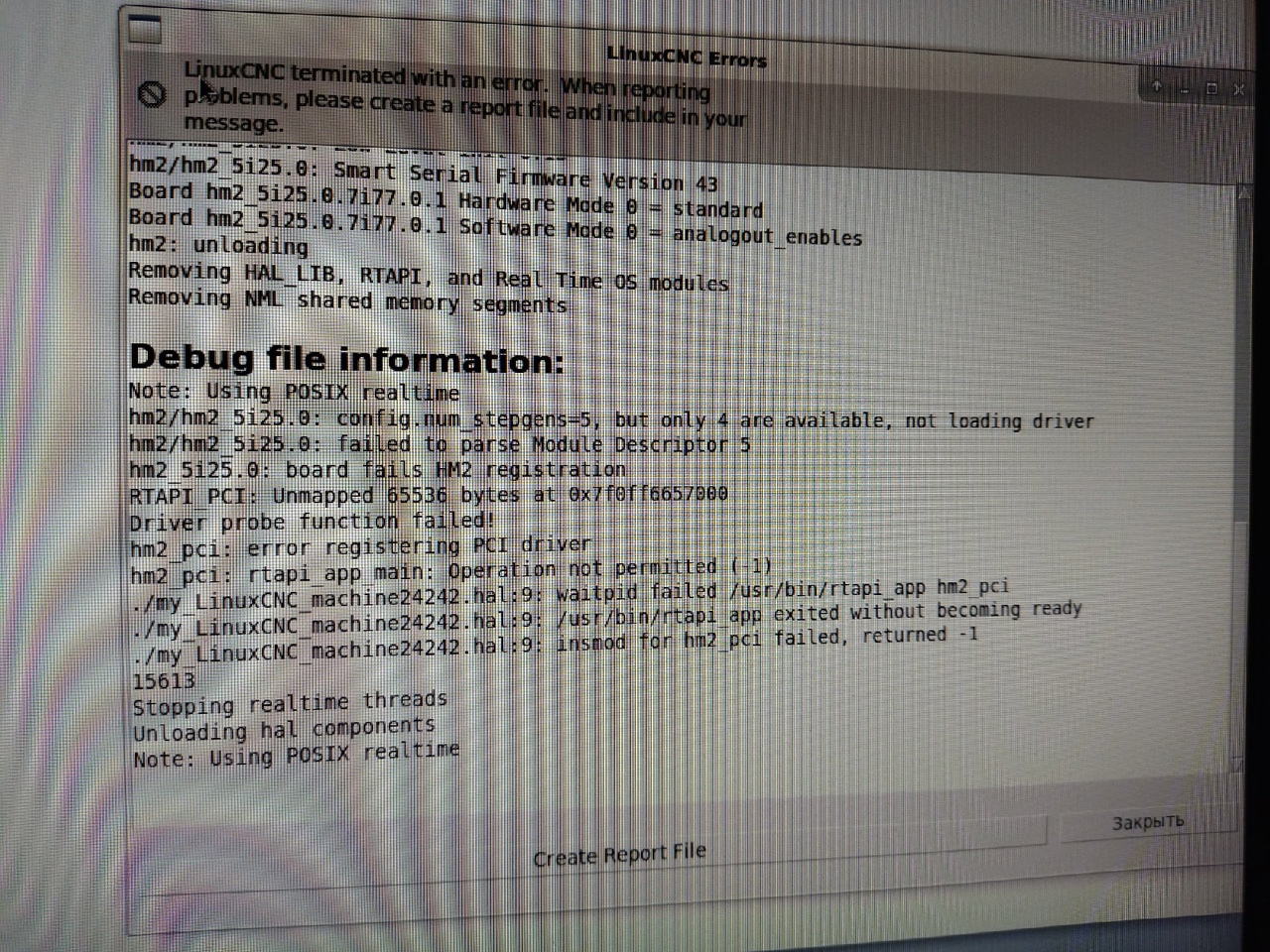

Решил влиться в тему linux-cnc с очень объёмным и интересным проектом - модернизацией советского гф21-71 под новое управление.
Имеется установленный debian buster 2.8.2 с официального сайта и связка плат mesa 6i25(тот же 5i25) + 7i77. По разрозненным данным из интернета смог всё худо-бедно настроить - залил прошивку на плату, теперь через halrun можно увидеть обе платы. Набросал примерную конфигурацию станка через диалоговые окна, всё создалось, однако при попытке запуска с данной конфигурацией вылезает вот такая ошибка. Насколько я могу понять - какие-то проблемы с HM2, но какие именно я понять не могу
текст ошибки (10006 просмотров) <a class='original' href='./download/file.php?id=198235&mode=view' target=_blank>Загрузить оригинал (693.44 КБ)</a>
текст ошибки
Понимаю, что это очень банальный вопрос, но пока я не встретил ни одного места, где последовательно и цельно приведена последовательность установки и настройки, так что прошу оказать посильную помощь в настройке

В данной прошивке всего 4ре степгена, замените num_stepgens=5 на num_stepgens=4 в хал файле.

D.L. писал(а): ↑22 сен 2021, 00:32 В данной прошивке всего 4ре степгена, замените num_stepgens=5 на num_stepgens=4 в хал файле.
Спасибо, добрый человек! Всё заработало, с остальными проблемами разобрался сам

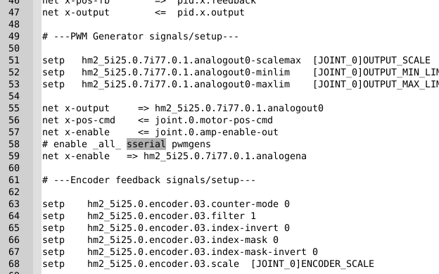

В ходе настроек возникла новая проблема - настроил движки и энкодеры, с ними всё работает прекрасно, начал подключать всякую периферию (сож, концевики и прочее) и очень быстро выяснил, что не могу достучаться до всех пинов in и out. При попытке запуска выдаёт вот такую ошибку:
Debug file information:
Note: Using POSIX realtime
./my_LinuxCNC_machine24242.hal:26: Pin 'hm2_5i25.0.7i77.0.0.output-01' does not exist
6736
Stopping realtime threads
Unloading hal components
RTAPI_PCI: Unmapped 65536 bytes at 0x7f2694e44000
Насколько я понял - он не может нащупать нужный пин через hm2, но как ему на него указать я так и не понял.
Подскажите, что с этим можно сделать.

Re: Связка mesa 6i25+7i77
Он говорит, что не существует такого пина - не верно написана строка.
Запустите PnConf - новая конф. и создайте какой-то выход, дальше смотрите, как правильно оно называется в файле и все остальные также прописать.
Может с питанием проблемы.

xenon-alien писал(а): ↑11 окт 2021, 20:48 Он говорит, что не существует такого пина - не верно написана строка.
Внутри текущей комбинации несколько раз создавал\удалял входы выходы, в файле назывались также, но вот в новом голом конфиге не пробовал, завтра попытаюсь

созидатель писал(а): ↑ hm2_5i25.0.7i77.0.0.output-01
У вас вроде-как 6i25, должно быть hm2_6i25.0.7i77.0.0.output-01

созидатель писал(а): ↑11 окт 2021, 20:29 Насколько я понял - он не может нащупать нужный пин через hm2, но как ему на него указать я так и не понял.
что-то значит неправильно пишете.
уберите все строки которые дают ошибки и посмотрите правильные имена пинов через halshow

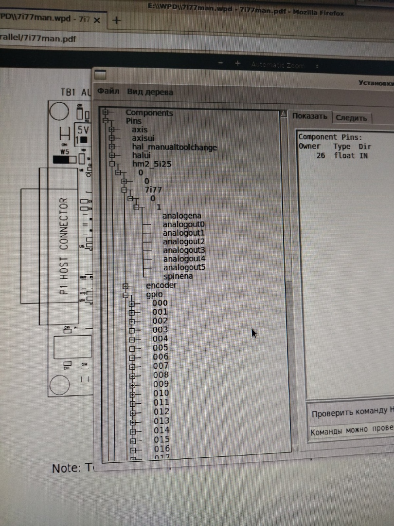

Попробовал разные варианты - по итогу чуда не произошло - в новом файле он предсказуемо предлагает аналогичные строчки, которые также не запускаются.
В halshow происходят интересные вещи - раздел с 7ш77 там есть, но в нём присутствуют только моторы (см фото) и иных пинов не указано.
EO3IJRHQVvc.jpg (9762 просмотра) <a class='original' href='./download/file.php?id=198870&mode=view' target=_blank>Загрузить оригинал (447.78 КБ)</a>
У меня закрадываются сомнения на тему правильной прошивки плат. Как это можно проверить?

Она правильная, иначе бы 1й смартсериал канал на 7и77 бы не работал.
Тут проблема что 0й смартсериал канал на 7и77 не обнаруживается, либо он отключен в строке конфига sserial_port_0 или проблема в его микроконтроллере или в кабеле подключения 6и25 к 7и77.
Посмотреть функционал прошивки можно через mesaflash, команда --readhmid.

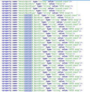

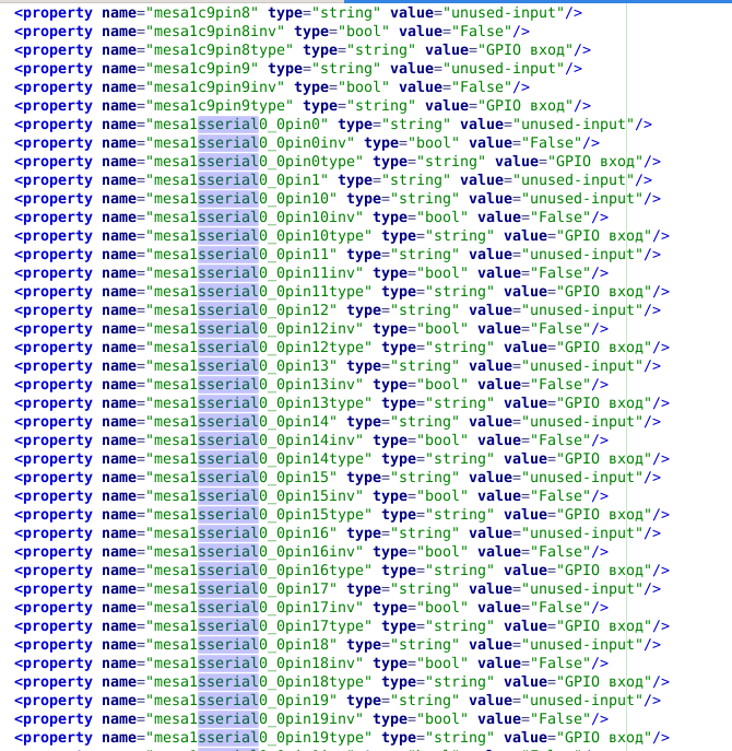

Кабель подёргаю попозже и прозвоню
С конфигом не понял - в основном хал файле (имя машины.hal) есть только одно упоминание sserial и других нет. Подозреваю, что ищу я не в том конфиге
1.png (9696 просмотров) <a class='original' href='./download/file.php?id=198945&mode=view' target=_blank>Загрузить оригинал (41.06 КБ)</a>

Для таких плат используется команда --sserial
созидатель писал(а): ↑ С конфигом не понял - в основном хал файле (имя машины.hal) есть только одно упоминание sserial и других нет. Подозреваю, что ищу я не в том конфиге
Нужно смотреть в ини файле.

Аналогичную команду на 7i77 не выполняет, но я так думаю, что и не должен

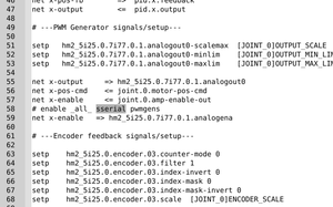

[/quote]
В *имя машины*.ini упоминания сериалов не нашёл, но они в большом количестве употребляются в .pncconf файле. Все упоминия sserial в файле имеют вид ...mesa0sserial0... либо ...mesa1sserial0... иных цифр не упоминается
2.png (9678 просмотров) <a class='original' href='./download/file.php?id=198946&mode=view' target=_blank>Загрузить оригинал (270.32 КБ)</a>
