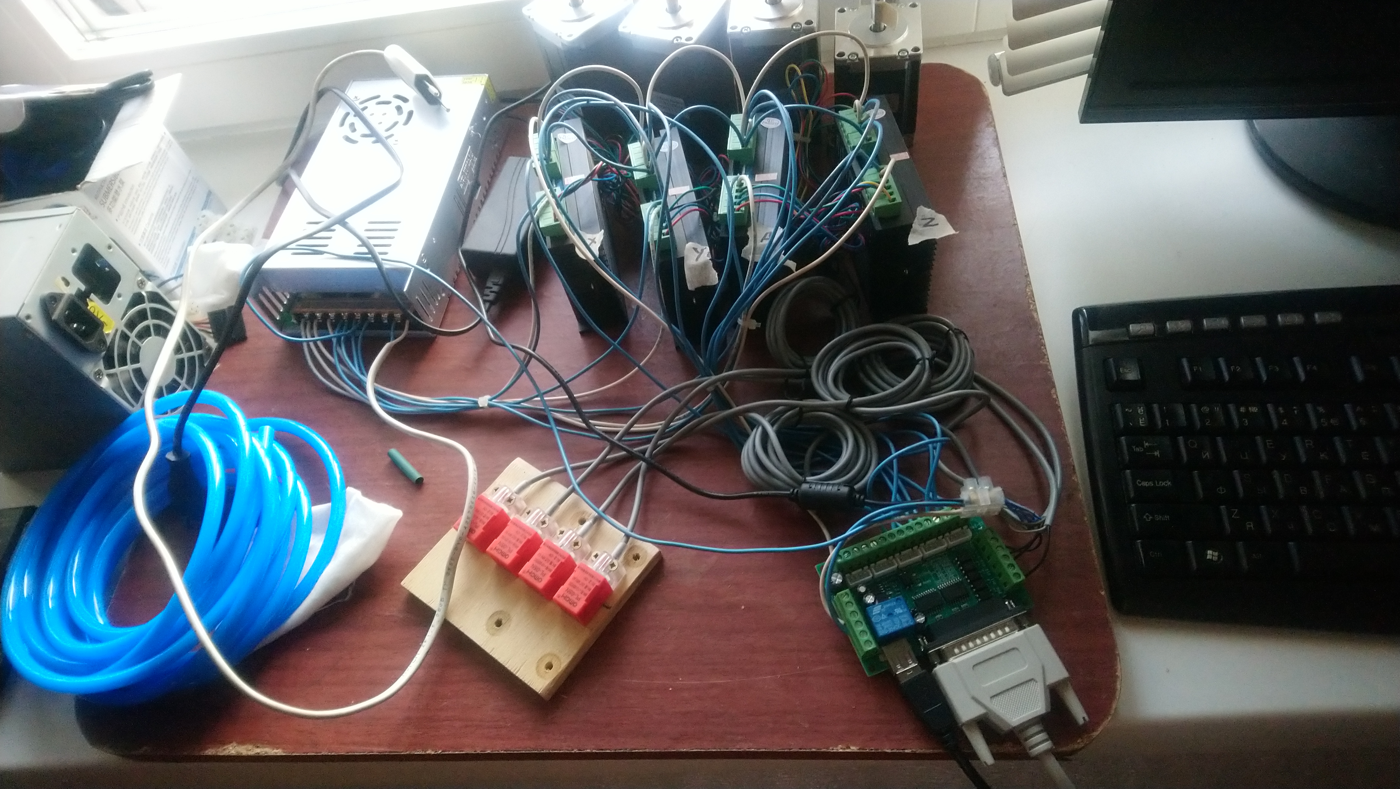

Здравствуйте. Собираю схему пока без станка. Mach3 вроде настроил, с клавиатуры стрелками шаговики крутятся нормально, в домашнюю позицию уходят, как загружаю программу, так топчутся на месте. Типа шаг вперёд - шаг назад. Координаты в маче так же мигают туда-сюда по 25 микрон вроде. В чём может быть проблема?

Хотя б программу покажи. Нафига нам фотография драйверов.

Ну ващет это была фотография контроллера. А программа там банальная, типа G1 X25 F1200. Сейчас на работе, схема дома.

kldm-2 писал(а): Ну ващет это была фотография контроллера.
Ну ваще это не контроллер, если уж так прямо. Ну а плата развязки никак не интерпретирует (не изменяет) то, что выходит с лпт порта. Поэтому важно увидеть код, и как настроено и подключено, а по фото мы не гадаем.

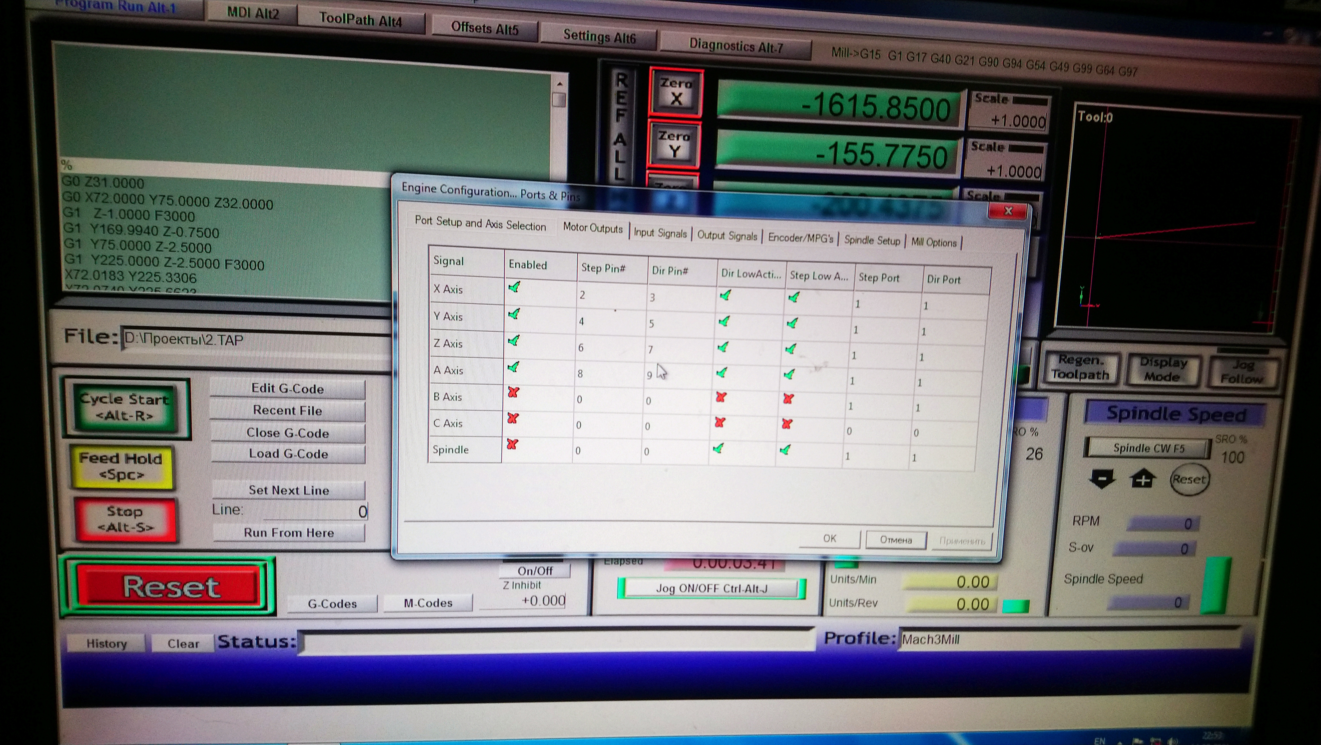

Как-то так. Двигатель Z сразу начинает туда-сюда плясать. И путём гадания и тестера пришёл к выводу, что похоже дело в китайском Маче. Пины прописаны правильно, стрелками движение есть, а по программе он их путает местами и подаёт переменку на DIR, а STEP без напряжения остаётся. Ну может где с постоянным +5В. Есть какое-нибудь решение или менять китайса?

Хотя нет, наврал, он пины не путает - координаты туда-сюда скачут, так что он тупо направление меняет зачем-то.

Мач не бывает китайским, лицензия разве что генерится в поднебесной. Можешь просто демо скачать с офсайта, вряд ли это изменит то, что у тебя сделано неправильно. Ну или на плате на китайской..
И попробуй снять галки на low active, нафига они там?

Программу всё таки увидеть бы. А то в примере кода ось X, а дёргается Z. И в мотор тюнинге что?

Не, дело не в программе. При ручном вводе G0-G1 движки указанных осей (не каких попало, а именно прописаных) так же дёргаются. ActiveLow снял, то же самое.

kldm-2 писал(а): 15 сен 2021, 08:09 Мач шёл с другой юсбишной платой в комплекте, выставлял по их мануалу. Потом плату пришлось сменить
По моему, ЮСБ шный мач3 работает только с ЮСБ платой. Для ЛПТ нужен оригинальный мач3. Скачай демо версию с официального сайта , попробуй.

Решилось переустановкой того же самого мача. При установке по мануалу надо было юсбишный драйвер в папку Plugins закинуть, естественно сейчас я этого не сделал. Видимо этот драйвер и мешался, так что можно было просто выпилить его, но кто бы знал..
