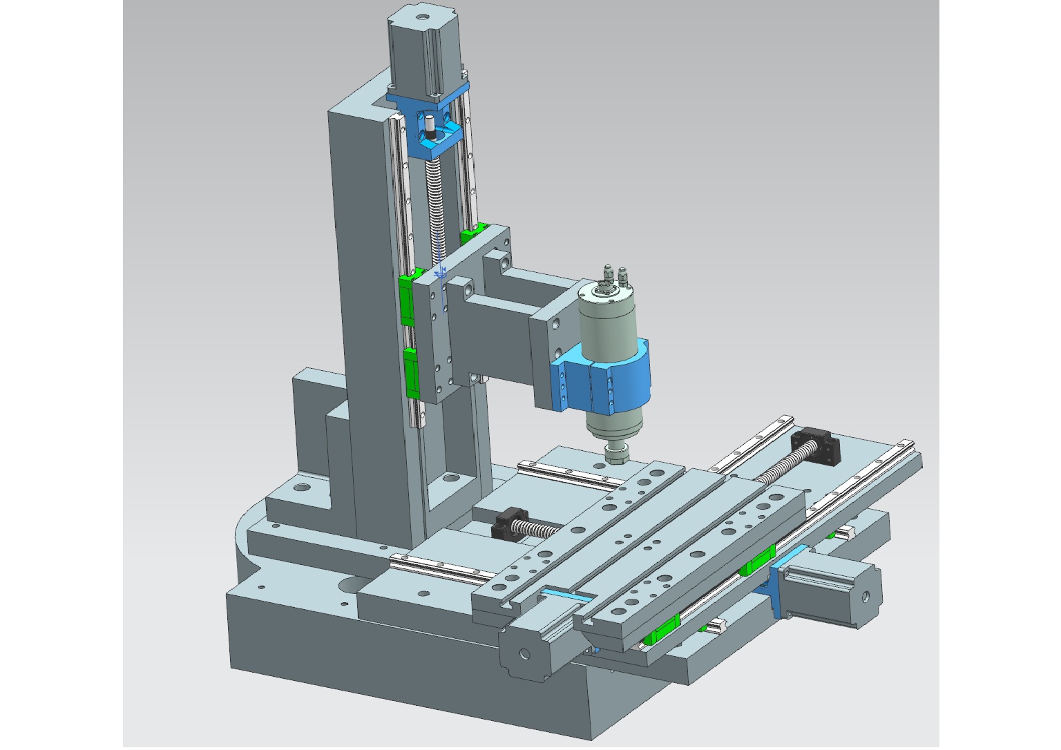

Всем доброго времени суток.
Стал счастливым обладателем 3В641. Хочу построить фрезерный на его станине и использовать поперечный суппорт заместо колонны.
Описание станка, основные характеристики: станина и колонна чугун, плиты сталь кроме оси Z, ШВП и рельсы 20.
Рабочее поле: 400х300х250 хотелось бы, конечно, 500 заместо 400 чтобы поставить поворотную ось, но мне не нравится конструкция с обратным столом.
Обрабатываемые материалы: мягкие металлы, дерево.
Чертежи, фото, видео станка:
Станок.jpg (30582 просмотра) <a class='original' href='./download/file.php?id=196560&mode=view' target=_blank>Загрузить оригинал (205.88 КБ)</a>
Вопросы: 1. Нижнюю плиту на станину искал 550х550х50 мм., но нашёл 650х550х50 как поступить? отрезать жалко, можно раскидать в длину дотянуться до четвертого крепежного отв.(свисает 168мм), тогда придется фрезеровать под колонну место.
2. На какую глубину крепят рельсы обычно (поперечная плита 750х240х30) ? какие размеры винтов ?
3. По столу 500х250х56 (составной из 30мм плиты и двух пластин 500х80х30) под 86 фланец мотора как его лучше закрепить ?
4. Понравился проект антохи-кулибина, здесь на форуме, тоже хотел на linuxcnc но вот по плате мало отзывов, кроме него кто нибудь с форума покупал эту плату управления ?
Ориентировочный бюджет: 300т.р.

Зачем превращать хороший заточной в дерьмовый фрезерный?
За 300 тыщ можно построить портальный по деревяшкам с большим полем обработки и разумным весом. Заточной продать и получить профит )

Извините, я наверное не так написал, то есть он был в ожидании на металлолом.
Станина, направляющие(нашаренные, но работал станок мало), суппорт продольный + поперечный, стол ну и колонна с головой.
Точность и выработку остальных частей не проверял, как и биение шпинделя, по моему это самый лучший вариант.
+ Сейчас в наличии плита стальная 650х550х50 и плита стальная 750х240х30, стол я не нашёл поэтому соберу из листа 30мм.

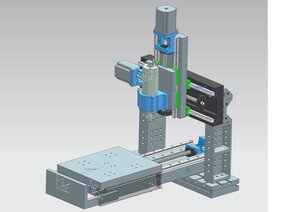

А по поводу портального вы правы, это действительно проще, я даже год назад начинал проект такой:

Главная проблема для меня было найти кто мне обработает детали с заданной точностью. Я тогда не нашёл и хотел скомбинировать с УСП12.
Я не успел купить вертикальные стойки для портала и пока искал что то подобное подумал над другой компоновкой. А потом мне подвернулся этот вариант 3В641.
