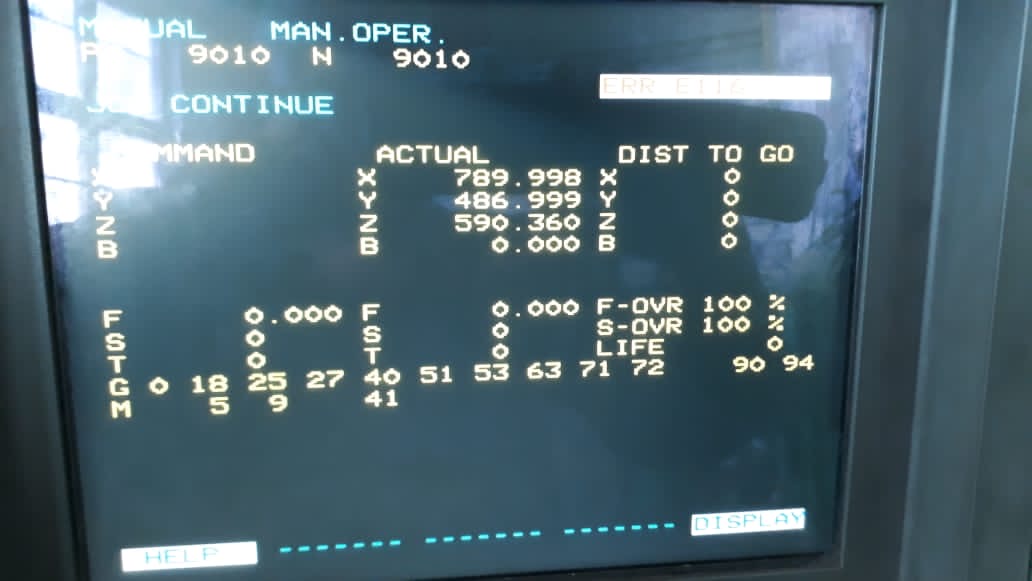

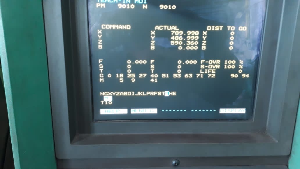

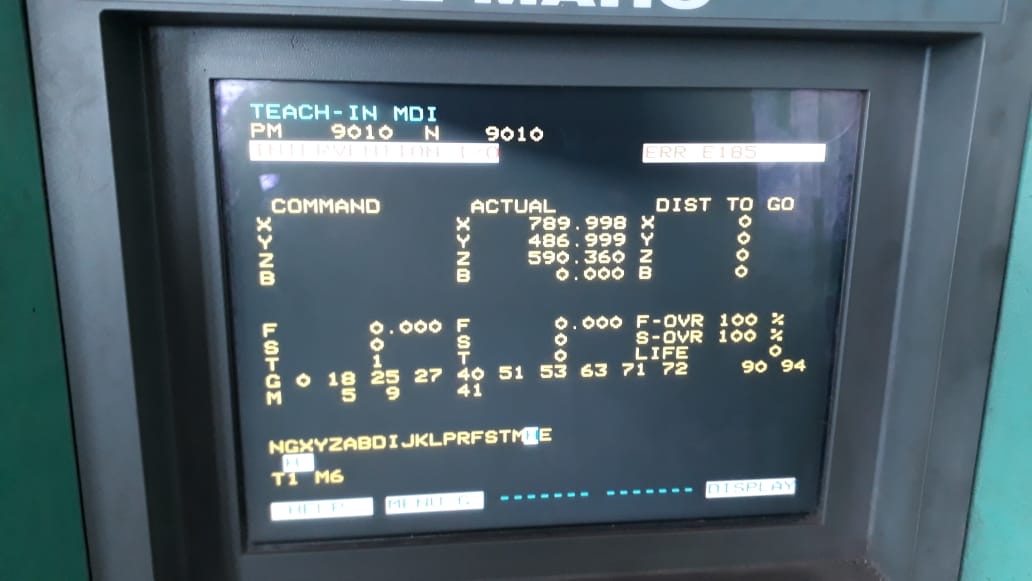

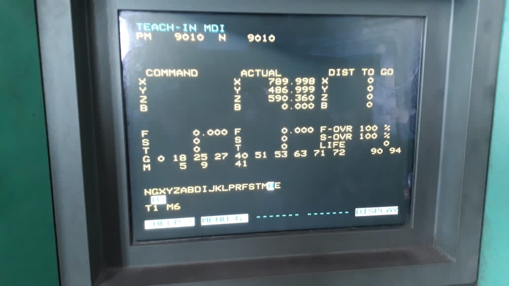

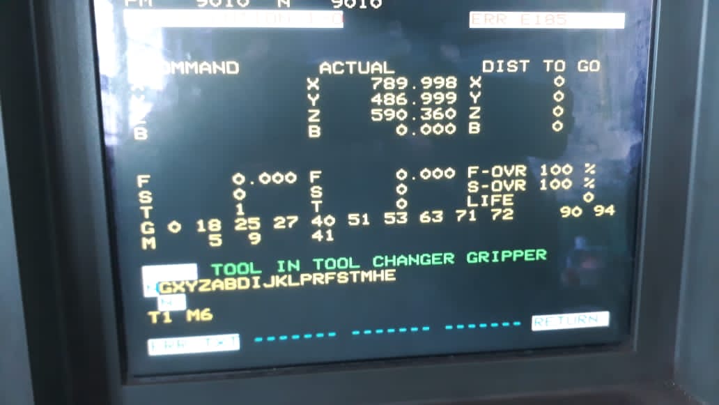

Всем привет! Нуждаюсь в помощи в работе с фрезерным станком Deckel maho 800С с ЧПУ. Возникают следующие ошибки: Ошибка Х185 и ошибка X116. Эти ошибки появляются при подаче команды для автоматической смены инструмента.В ручном режиме возможно менять магазин без проблем, на видео это видно. На фото в последовательном действии показано как появляются ошибки Х185 и Х116. Подскажите пожалуйста как возможно решить эту проблему?

Немчура пишет,М77 вбить надо,но не всегда помогает.
Вообще это праблема,с древними ЧПУ,фиг что найдеш.

vitzin писал(а): М77 вбить надо
Спасибо, проверим и отпишемся

Вроде как эта команда и помогла нам. В старой УП была ещё не завершенка вроде как поняли, но все заработало. Спасибо большое!
