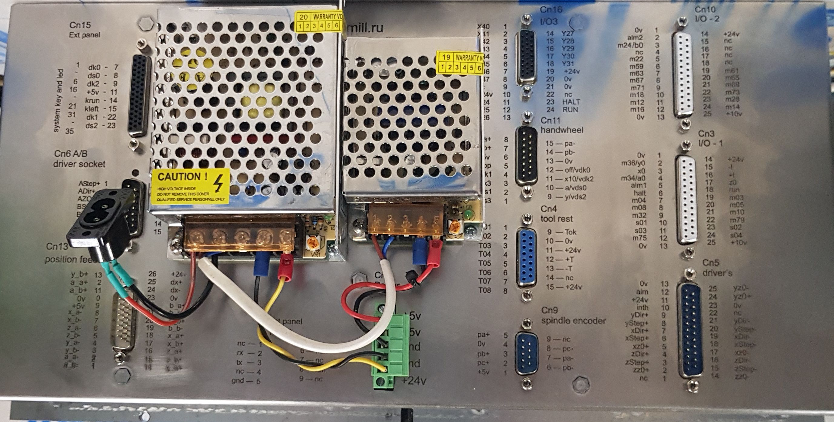

Базовый вариант включает в себя процессорный блок с основной клавиатурой + блок с расширенной клавиатурой + MPG + комплект разъемов

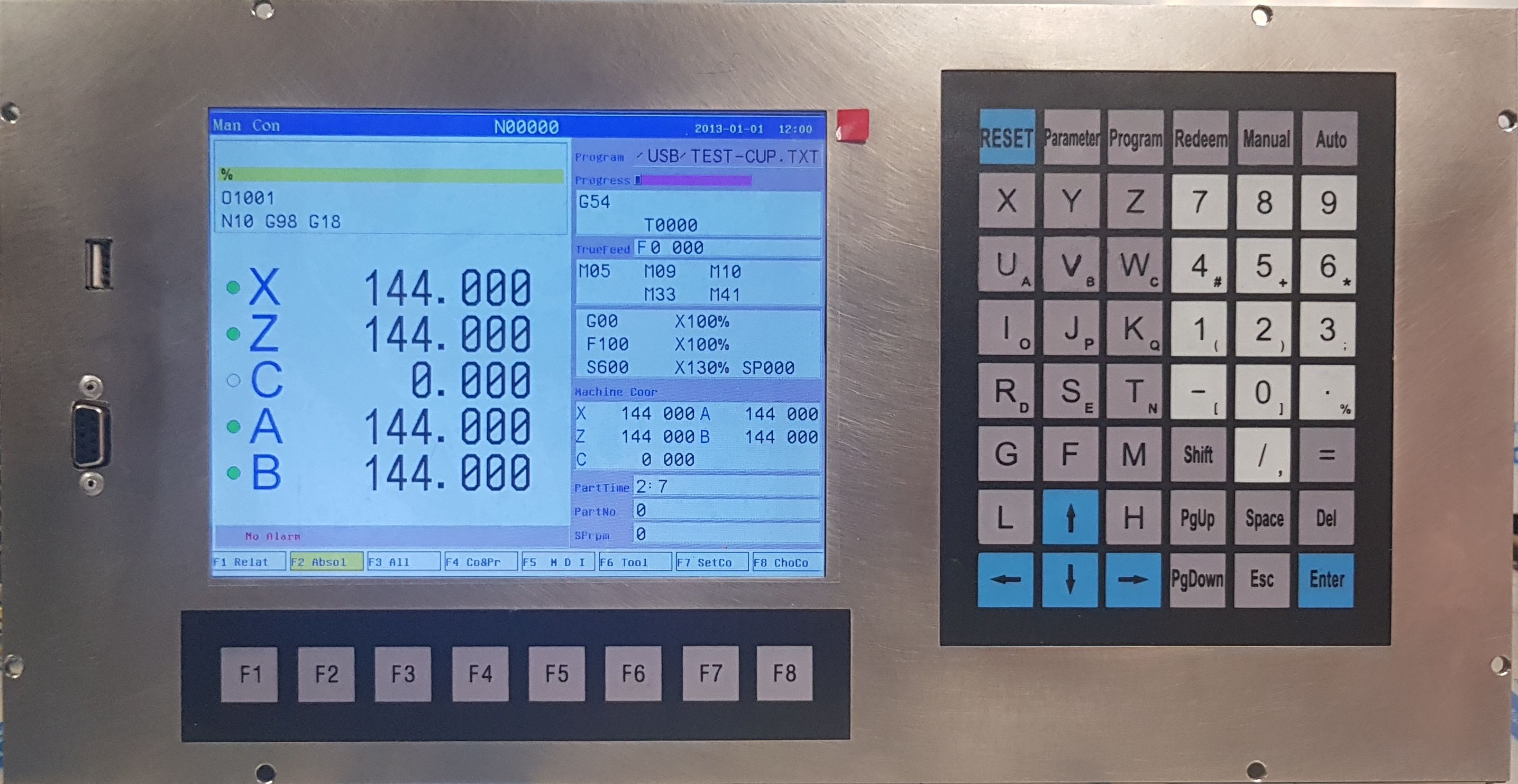

Ниже приведены фото стандартной панели.

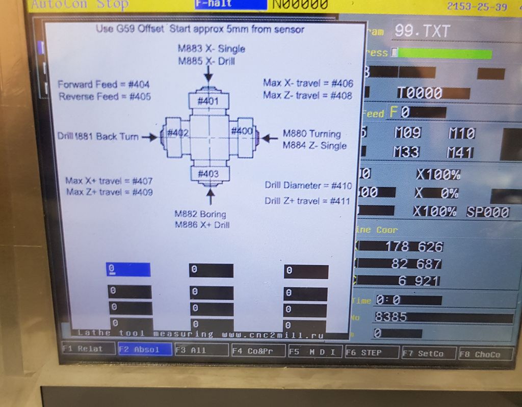

И щуп и датчик инструмента работают без проблем. На токарке это М880-М888 на фрезере не помню, надо доку смотреть.
Под токарку у нас написан небольшой скрипт для измерения лапой. Едете в специальную точку для измерений и по м командам снимаете размеры, которые автоматом падают в таблицу коррекции.
Ничего дополнительного программировать не надо.
По поводу допиливания, что конкретно надо допилить? Все что вы хотите работает из коробки. Считайте что вы ставите fanuc 0i, разве вам что то надо допиливать в фануковской стойке?
Но сделать можем конечно, плк резиновый, можно туда что угодно запихнуть + любую программу можно по Мкоду вызвать из памяти и исполнить.
