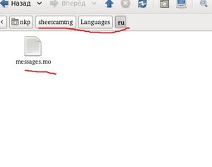

Re: sheetcam
Сообщение nkp »
medossa писал(а):а на русском дистрибутив ТНГ есть у вас? можете скинуть?
надо будет посмотреть внимательней на эту прогу-я так многое про нее и не знаю...
вт файл gettext - то есть перевода - а его вроде нет ;) :
Выделение(021).jpg (3938 просмотров) <a class='original' href='./download/file.php?id=15751&mode=view' target=_blank>Загрузить оригинал (30.34 КБ)</a>

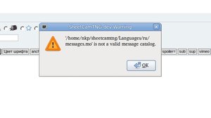

Сообщение nkp »
нашел где язык переключается
только ругается пока:
Выделение(023).jpg (3938 просмотров) <a class='original' href='./download/file.php?id=15752&mode=view' target=_blank>Загрузить оригинал (54.52 КБ)</a>

Re: sheetcam
Сообщение nkp »
ага!!
разобрался...
файл перевода есть - но он пустой... :freak:
взял перевод из вин - но там .txt
ручками надо повставлять...
поупражняюсь ;)
