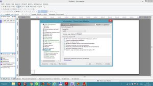

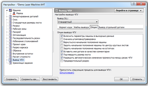

А знает кто нибудь где в пронесте 10 включается корреция чпу? в 8 есть..

Нашел я коррекцию на ширину реза в пронесте 2012, но заметили что при включеной коррекции часто контура превращаются в нечто, какие то кривые петли добавляются, прямая может в кривую превратиться, окружности в многоугольники..почти на всех острых углах добавляется множество посторонних контуров. Что это может быть? Как это вылечить? в 2008 тоже самое..
