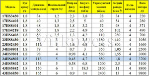

silvan писал(а): ↑ Двигатели 15кгс
1216323061_1216323061.jpg (2791 просмотр) <a class='original' href='./download/file.php?id=197683&mode=view' target=_blank>Загрузить оригинал (119.73 КБ)</a>
Alex_kh
Сообщения: 318
Репутация: 37
Откуда: Харьков
Re: Подключить Нема 17 к драйверу dm556
Сообщение Alex_kh »
Дайте полные характеристики мотора!
24N.m NEMA43 43HS6850 6.0 А - 244,7 кг. см!!!
И желательно шаг винта, а также как подключен к компьютеру - возможно частота lpt порта не даст увеличить

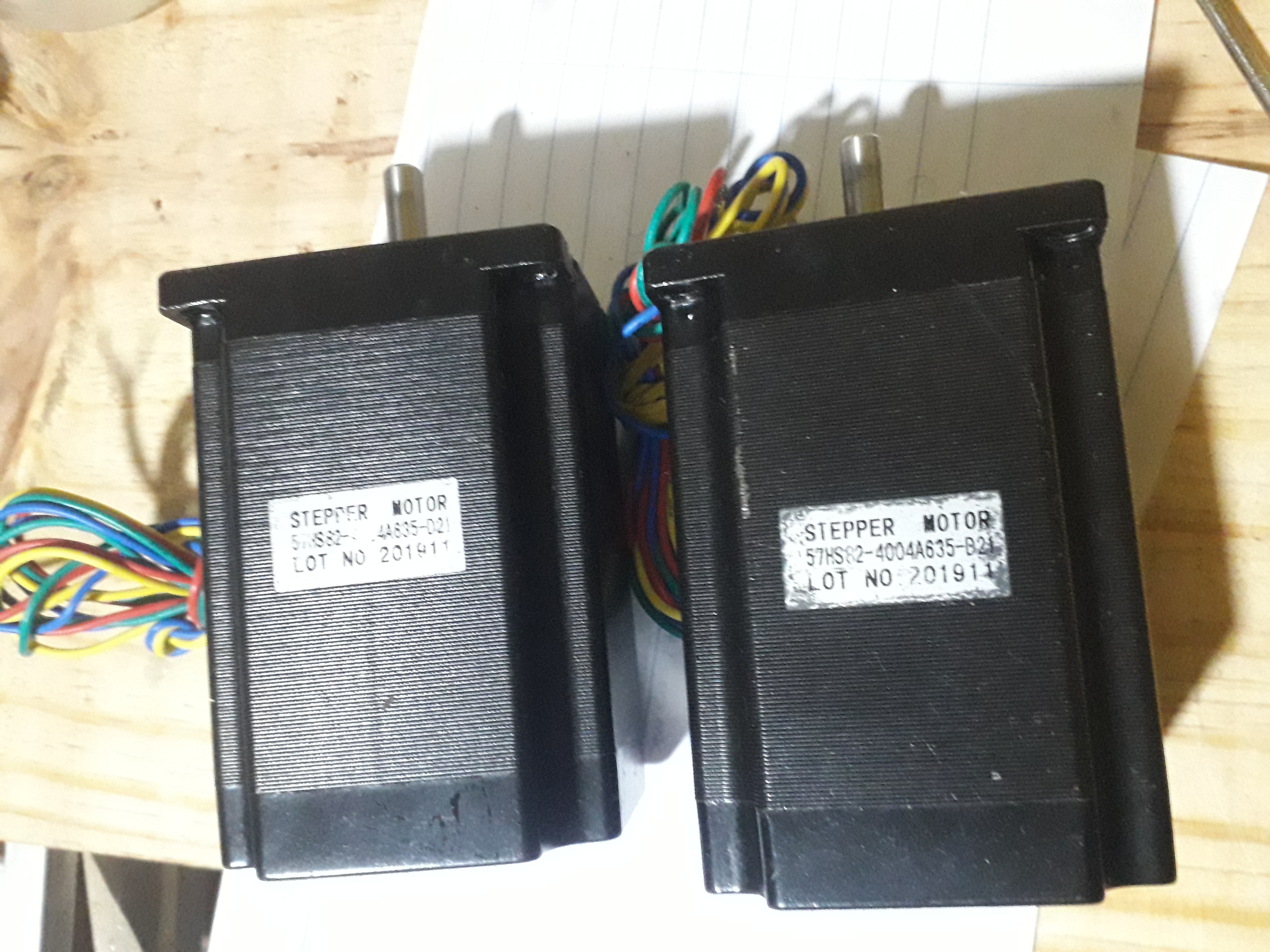

двигатели в машине 15 кгс, ток 2,1 А, фазное напряжение 4,2 В, сопротивление фазы 2 Ом, индуктивность фазы 8 мГн. а вот nema23 57hs82-4004 я оставил здесь, уже не станет легче, если я заменю?
Kost_irk писал(а): ↑29 авг 2021, 18:05 Silvan, your motors is not so powerful for that big machine like yours. Especially for high speeds you want. At 4000mm/min and 1605 ballscrew you have 800 rpm. Stepper motors loose a significant amount of torque at these rpms. You can install a bigger stepper motors like nema34, or servo motors (not steppers) or ballscrews 1610.
Also, your machine is not rigid for high speeds, maybe it causes additional resistance for fast movements.
Было бы более подходящим для меня иметь железную конструкцию, чтобы также воспользоваться преимуществами лучшей производительности шпинделя?
silvan
Сообщения: 24
Зарегистрирован: 26 апр 2021, 22:17
Настоящее имя: silvan da silva
Сообщение silvan »
это те, которые я сохранил, 2.2 нм он меняет шесть на полдюжины? или уже немного лучше?
20210829_133430.jpg (2760 просмотров) <a class='original' href='./download/file.php?id=197686&mode=view' target=_blank>Загрузить оригинал (4.15 МБ)</a>

разобрался, о переводчике, Я понял, что мне не нужно переделывать конструкцию под железо, а нужно сделать хороший дизайн, прежде чем я получу лучшую жесткость. У меня есть два мотора nema 23 на 315 унций, которые я могу заменить на других на машине, улучшит ли это производительность?
understood, about the translator, I understood that I don't need to modify the structure for iron but a good design before I get better rigidity. I have these two 315oz nema 23 engines that I can replace the others on the machine, will it improve performance?

You can try, but don't expect big improvements. Don't forget to adjust driver current for that motors. If your motors not warm (about 50C) you can add some current on driver.
Also you talking about some noises at 3000 mm/min. That is called "stepper resonance". Better quality digital drivers like em705 can compensate it, but i'm not shure about your dm556. This is cheap drivers and many fakes of that exists.
