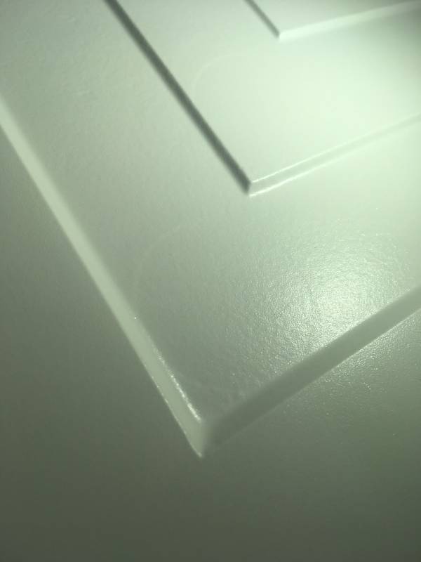

станок filato1325ptv нужна помощь
Кто с таким сталкиваля как решить ? (2205 просмотров) <a class='original' href='./download/file.php?id=196113&mode=view' target=_blank>Загрузить оригинал (15.64 КБ)</a>

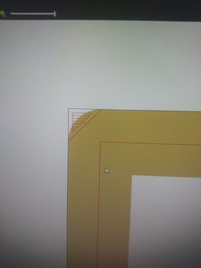

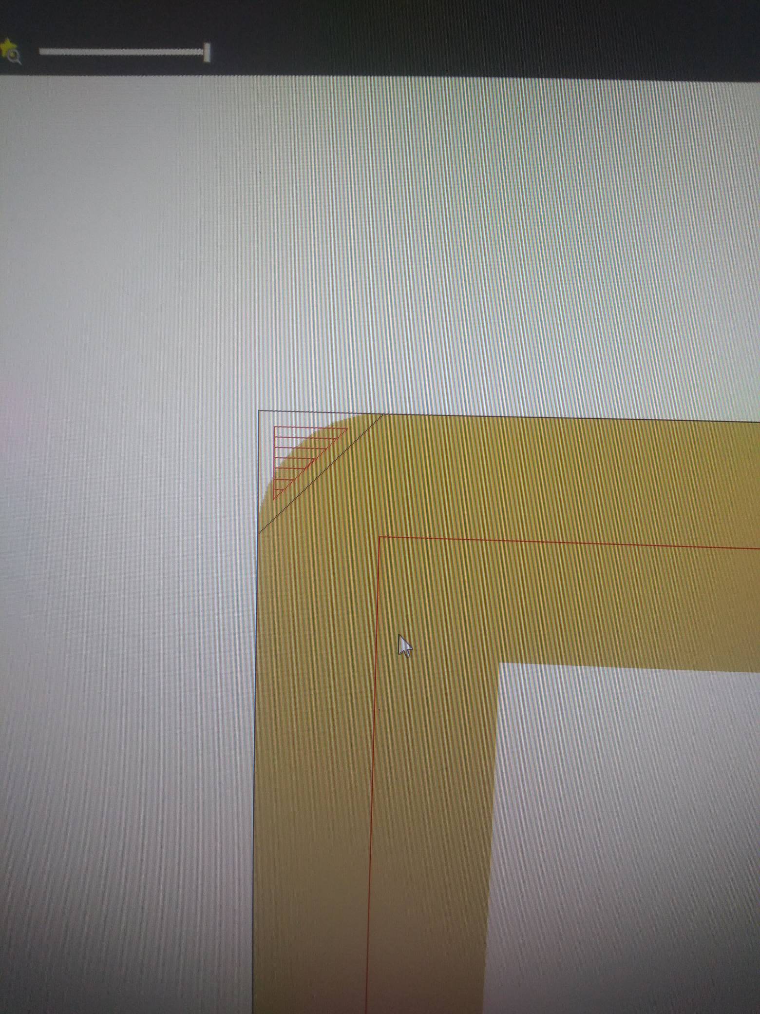

траектории (2201 просмотр) <a class='original' href='./download/file.php?id=196115&mode=view' target=_blank>Загрузить оригинал (425.73 КБ)</a>
траектории

круги возникают только в углах.

Сообщение steals_y2k »
g61/g61.1
отменяется g64

я ответил, как устранить круги в углах.
пнуть ногой программиста и сказать про эти коды.

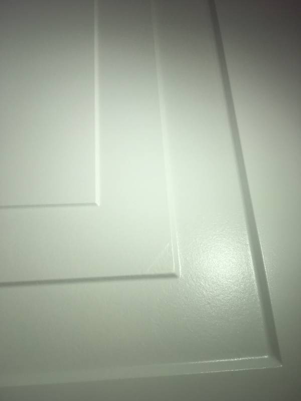

а треугольники в углах ?

igor876 писал(а): а треугольники в углах ?
igor876 писал(а): Я не понимаю можно по подробнее ?
И я не понимаю, можно по подробнее? Что треугольники в углах? Почему не покрашены/проданы/обработаны?
Так диаметр инструмента большой, и не получится таким в угол залезть и обработать...

igor876 писал(а): круги возникают только в углах.
Не хватает жесткости станка, "клюет носом" при торможении. Попробовать сделать (в качестве тестов) дополнительный чистовой проход с минимальным съемом. Если будут повторяться "круги", то снижать ускорения.

xvovanx писал(а): инструмента
xvovanx писал(а): И я не понимаю, можно по подробнее? Что треугольники в углах? Почему не покрашены/проданы/обработаны?
П.С. как мне нравятся такие ребусы...
все правильно диаметр большой. Чтобы убрать радиусы в углах использую функцию выборка фрезой 3 мм. В арткаме задаю глубину одинаковую что для фрезы 3 мм что для фрезы 30 м. Так вот после обработки возникает разноглубинность фрез. Тройка заходит глубже и в углу образуется треугольник. Пресмотритесь

igor876 писал(а): для фрезы 30 м
Надеюсь не метров :hehehe: Правда, увидел круги ! Такие фотки ,не понятно на что смотреть . А круг это эти 30 мм от большой фрезы ? В арткаме в траектории его видно ? При такой жёсткости станка добиться повторяемости глубины разным инструментом будет не просто или не возможно ! Мои соседи мебельщики тоже не могут добиться ровности ,но там побольше поле .

гражданинъ писал(а): В арткаме в траектории его видно
нет не видно

гражданинъ писал(а): А круг это эти 30 мм от большой фрезы ?
да

Сообщение гражданинъ »
Значит правда "клюёт" при торможении .Решения не подскажу,не знаю .Станок старый поди?

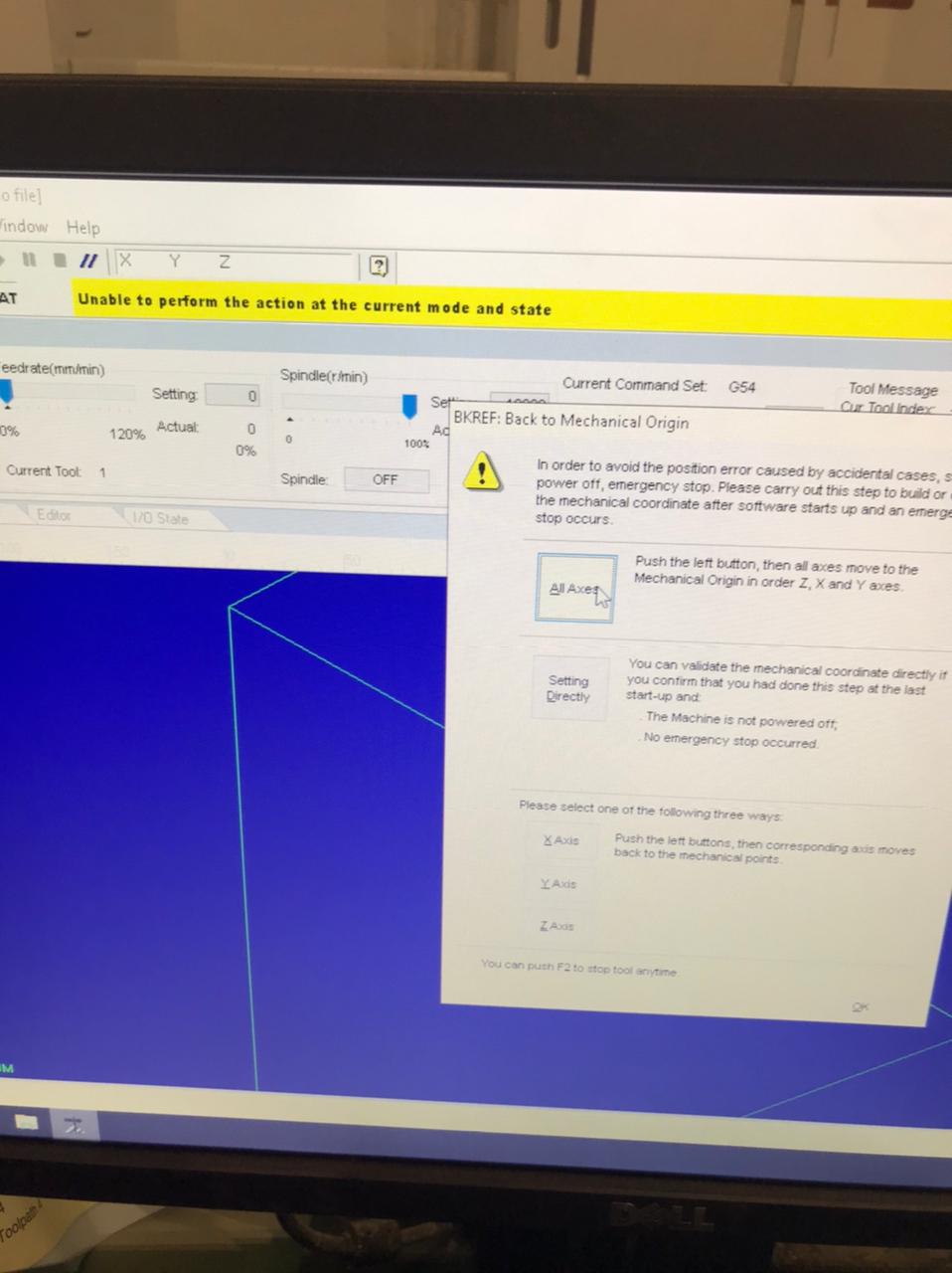

Еще может кто нибудь подскажет.Вставили патрон в патронник запустили программу.Станок набрал обороты поехал в нули. По дороге у него выпал патрон и станок остановился. Станок включили заново а он выдает ошибку. На команды нереагирует.
