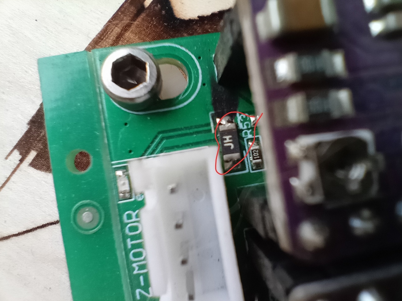

При включении начинает гореть
Сообщение SirZhorius »
При подключении станка к питанию, вундервафля на фотографии начинает светиться и дымить. Проверил цшкой всё вроде нормально. Все движки подключены правильно. Что происходит вообще не понимаю. Help!

Короткое по питанию. Это предохранитель 1,5А.

SirZhorius писал(а): Что происходит вообще не понимаю. Help!
Отключай все моторы, вытаскивай драйверы и включай. Если будет гореть, смотри плату на предмет КЗ. Если гореть не будет, вставляй драйверы и ШД по-одному и ищи виновника.

Крепкий предохранитель...

Перед дальнейшими экспериментами наверное неплохо было бы обуглившиеся участки платы зачистить до живого текстолита, если конечно сама плата и дорожки были повреждены.
