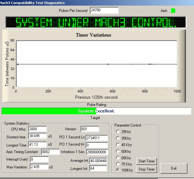

Новый системник, 2,8Мгц, win7. Поставил мач3. Станок стоял в гараже год. Сначала пока настраивал, все передвигалось нормально. На следующий день продолжил настройку, и нифига, появились глюки. Вроде ничего не менял в настройках глобального.
Проблема наблюдается по всем осям. Едет-едет, и как удар, далее вой ШД. Отпускаю клавишу, снова нажимаю, дальше едет, потом опять затык.Так и портал перекручивает и по Х, и по Z та же ерунда. Смазка была. Смазал еще. Не помогает.
Подшипники проверять не хочу, т.к. больше похоже на что-то другое, типа, электроники, от ПК.
Подскажите, пожалуйста, как выяснить, последовательность действий? Приложение по тестирование запустил (в папке мача), как он работает, не понял.

Сегодня попробовал еще действия:
  • сначала восстановил из бэкапа вчерашние настройки. Стал кататься нормально. Дальше настраивать стал, опять затыки. Снова вернул бэкап. И больше нормально не ездил. Снова затыки.
  • Пробовал в биосе изменить тип LPT порта
  • переустанавливал мач и заново настраивал

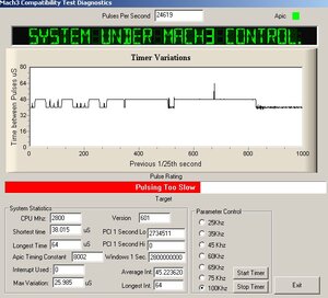

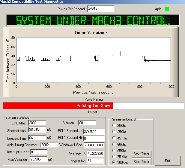

  • протестировал приложением мач драйвер. Все вроде ничего, частота высокая в работе, но вот проскакивают задержки.
Завтра поеду пробовать подключать ШД и проверять работу, и отсоединять муфту на оси у ШД и без нагрузки проверять, чтобы точно понять, подшипники или электроника. Но больше подозреваю на ПК, т.к. подшипники сразу на всех осях не могли же полететь. Вопрос только что можно сделать для выявления и исправления?

Похоже комп тормозит.

выделил ядро проца, не помогло. Отсоединял ШД, та же ерунда. Пробовал подключить другой ПК, также. Да еще и проблемы с запуском потом - при запуске мача винда в перезагрузку сразу уходит.

Проверить биос, отключить все лишнее (звук, сеть, ком порты, может usb). Как вариант попробовать linuxcnc.

решилось заменой на одноядерный старый ПК
