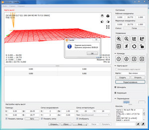

Прошил stm32f103 grbl прошивкой https://github.com/robomechs/6-AXIS-USBCNC-GRBl
все прекрасно работает, но при попытке создать карту высот начинаются проблемы.
Щуп реагирует на прикосновения и переходит на новую позицию,
но все значения карты остаются по нулям.
Возможно кто-то ставил себе эту прошивку и сталкивался с данной проблемой?.
12.png (2343 просмотра) <a class='original' href='./download/file.php?id=195226&mode=view' target=_blank>Загрузить оригинал (128.64 КБ)</a>

На arduino все работает отлично, поэтому настройки программы я исключаю. Так же изменил все настройки в stm на аналогичные в arduino но снова не какого результата.
Cсобственно по этому и предполагаю что нужно где то поправить прошивку .

Уже отключал и все версии программы попробовал от 0.7 до 1.2
Перерыл гугл но натолкнулся всего лишь на одно упоминание данной проблемы к сожалению решения ее там не было.
Собственно по этому и решил обратится к гуру так как сам зашел в тупик .

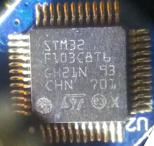

Вопросы заданные с середины всегда прекрасны :-) Обычный щуп-то работает? Параметр PRB в команде $# правильно отображается? "Пилюля"(?) на оригинальном STM-овском чипе или на "чём-то"?

Прошу прощения если вопрос был задан не корректно в ЧПУ станках я полный нуб и только доковылял свой станочек по образу и подобию сnc 3018.
Щуп работает замечательно а на плате установлен оригинальный stm32f103(по крайней мере если верить надписи)
Параметр PRB так же отображается корректно (верно обозначены координаты и в конце стоит 1)
Есть предположение что проблема может быть связана с тем что прошивка работает с 4 осями
попробую перепрошить но хотелось бы оставить данную функцию так как планирую обзавестись в будущем поворотной осью .

ovn10 писал(а): ↑ на плате установлен оригинальный stm32f103(по крайней мере если верить надписи)
Плата-то какая? Bluepill купленная на али или какой-нибудь родной stm-овский NUCLEO?

kfmut писал(а): ↑03 май 2021, 20:54 С чего вы это взяли? :-) Прошиваться клоном от клона идея, конечно, сомнительная, но если обычная команда G38 корректно работает, то карта высот должна скорее всего строиться,
Координаты которые приходят на станка содержат вместо трех значений четыре на примере PRB (PRB:0.000,0.000,-5.252,0.000:1) последнее значение относится к оси А а не к Z как на трех осевом, есть вероятность что Candle берет именно с последнего значения а там как раз будет 0.

Плата Bluepil обвеса минимум но по маркировке вроде оригинал.

ovn10 писал(а): Координаты которые приходят на станка содержат вместо трех значений четыре на примере PRB (PRB:0.000,0.000,-5.252,0.000:1) последнее значение относится к оси А а не к Z как на трех осевом, есть вероятность что Candle берет именно с последнего значения а там как раз будет 0.
У вас тогда и обычный щуп не работал бы. По идеи отправщик должен возвращаться голову станку в точку контакта, которая не совпадает с точкой останова станка на шаг-два...хотя я не знаю как оно конкретно в candle реализовано, может и нет там этого возврата.
ovn10 писал(а): ↑ но по маркировке вроде оригинал
Там вроде даже выдавленный "пятак" первого пина через новую гравировку светится ;)

ovn10 писал(а): ↑03 май 2021, 22:04 Координаты которые приходят на станка содержат вместо трех значений четыре на примере PRB (PRB:0.000,0.000,-5.252,0.000:1) последнее значение относится к оси А а не к Z как на трех осевом, есть вероятность что Candle берет именно с последнего значения а там как раз будет 0.
Дело действительно оказалось в этом, сконфигурировал прошивку убрав ось А и все заработало.
Так как все-таки планирую поставить еще одну ость, не могли бы посоветовать еще программы умеющие создавать карту высот. Возможно, найду ту, которая будет работать и с 4 осевым вариантом.

ovn10 писал(а): ↑ Плата Bluepil обвеса минимум но по маркировке вроде оригинал.
Вот вообще не оригинал данная МК, она совсем по другому маркируется. (Если конечно за последние лет 7 я всё время брал не те мк).
