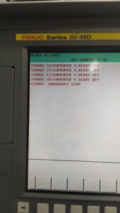

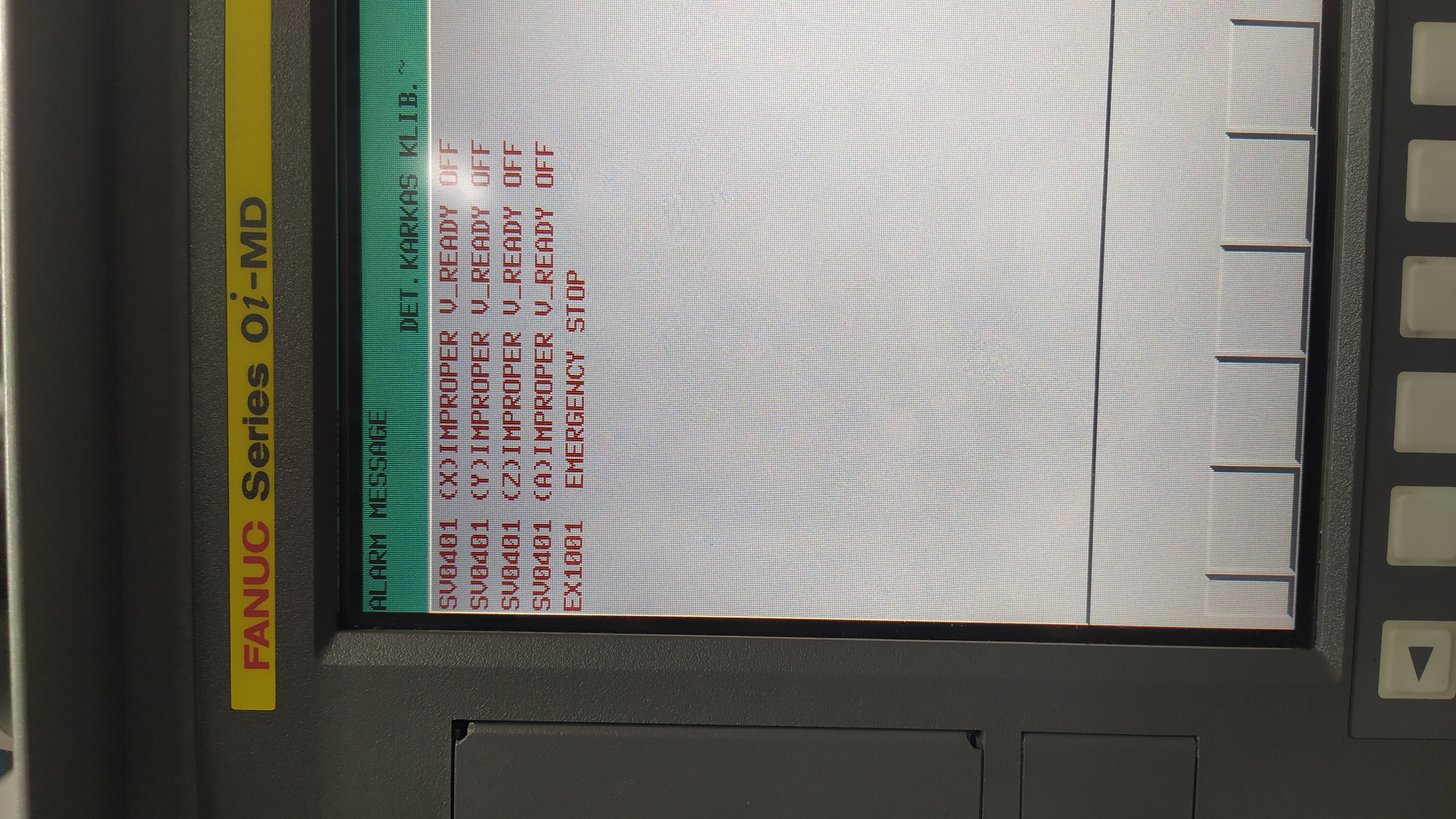

Доброго дня,друзья!Имеем такую ситуацию:стойка fanuc 0i-md,вертикальный фрезерный...В работе,по программе,начал вести себя странно-падают обороты шпинделя и вновь набирают до заданного значения,загубил деталь и вырубился по перегрузке линейных осей,т.к Nfact<Nзад.оборотов шпинделя,происходит это в случайном порядке,перегрузки шпинделя нет,как и аварийного останова :wik: ещё периодически и в наладочном режиме,при блокировки дверей-выскакивает SV 401(n) improper V_ready off по всем осям,но сбрасывается как ни в чём не бывало.Сервоусилитель по аварии не дублирует ошибку на семисегментном индикаторе....Замена привода шпинделя проблему не решила.Диагностика DGN по адресам ошибок(200-...) ни чего не кажет...Помогите хоть за чего зацепиться???
