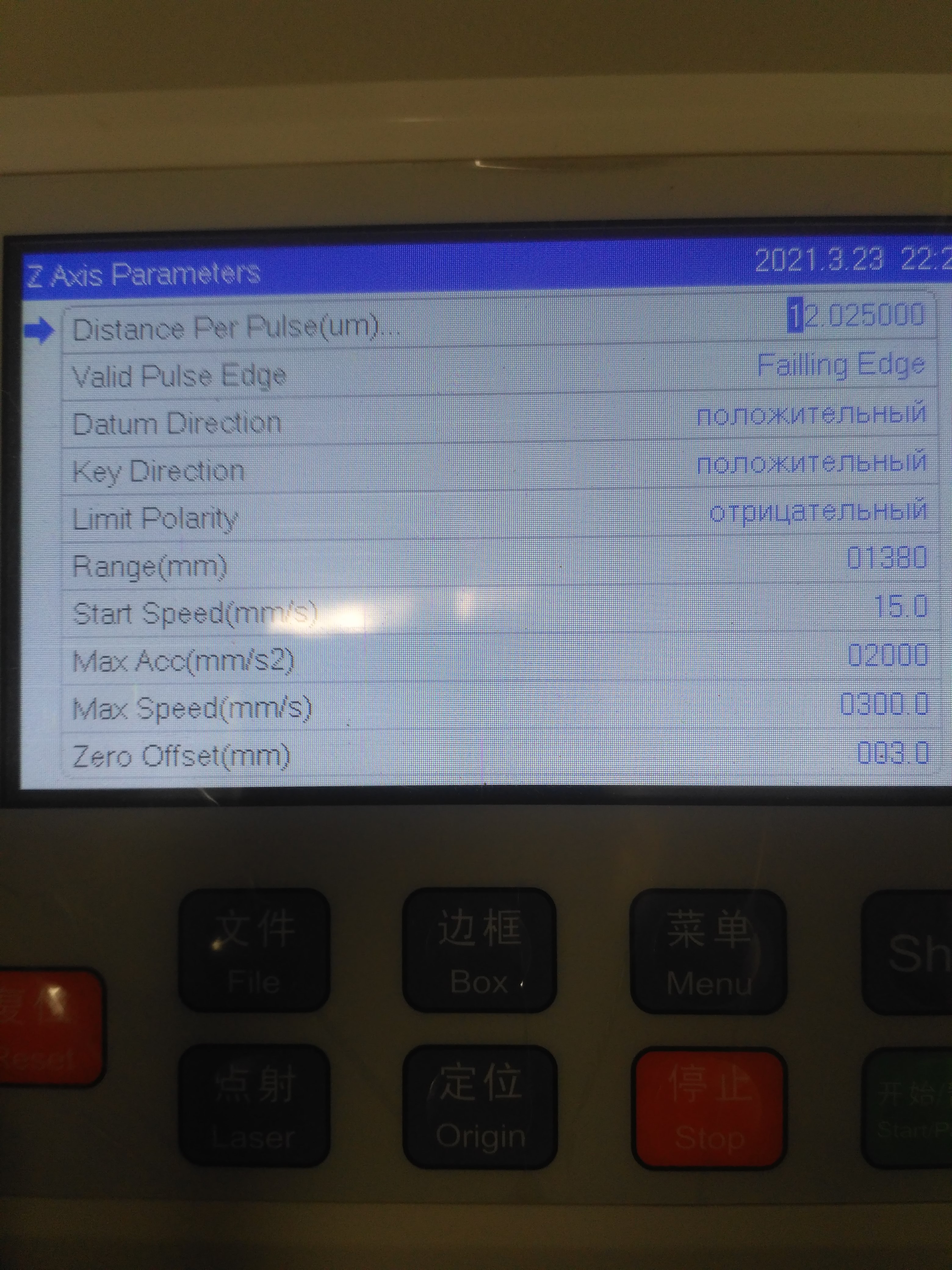

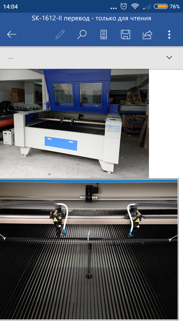

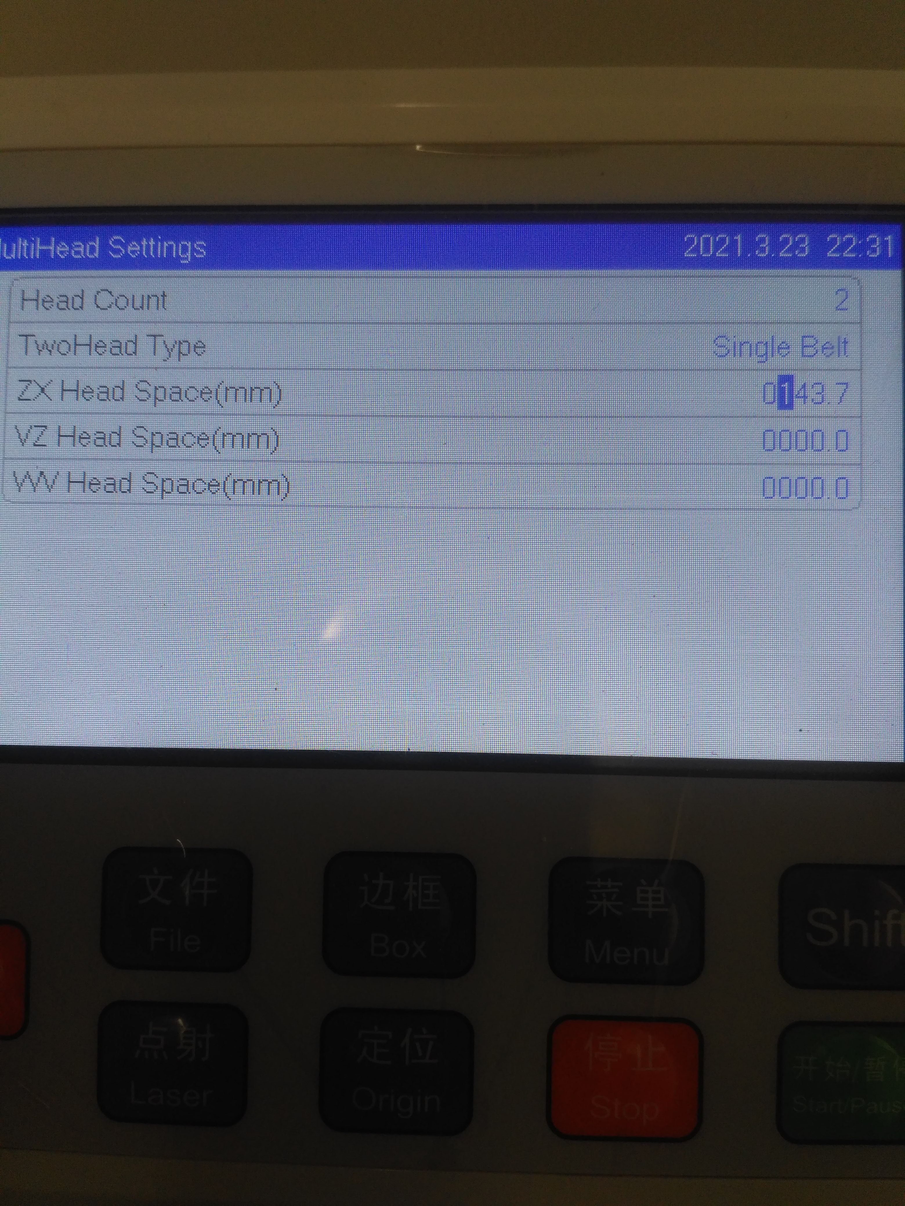

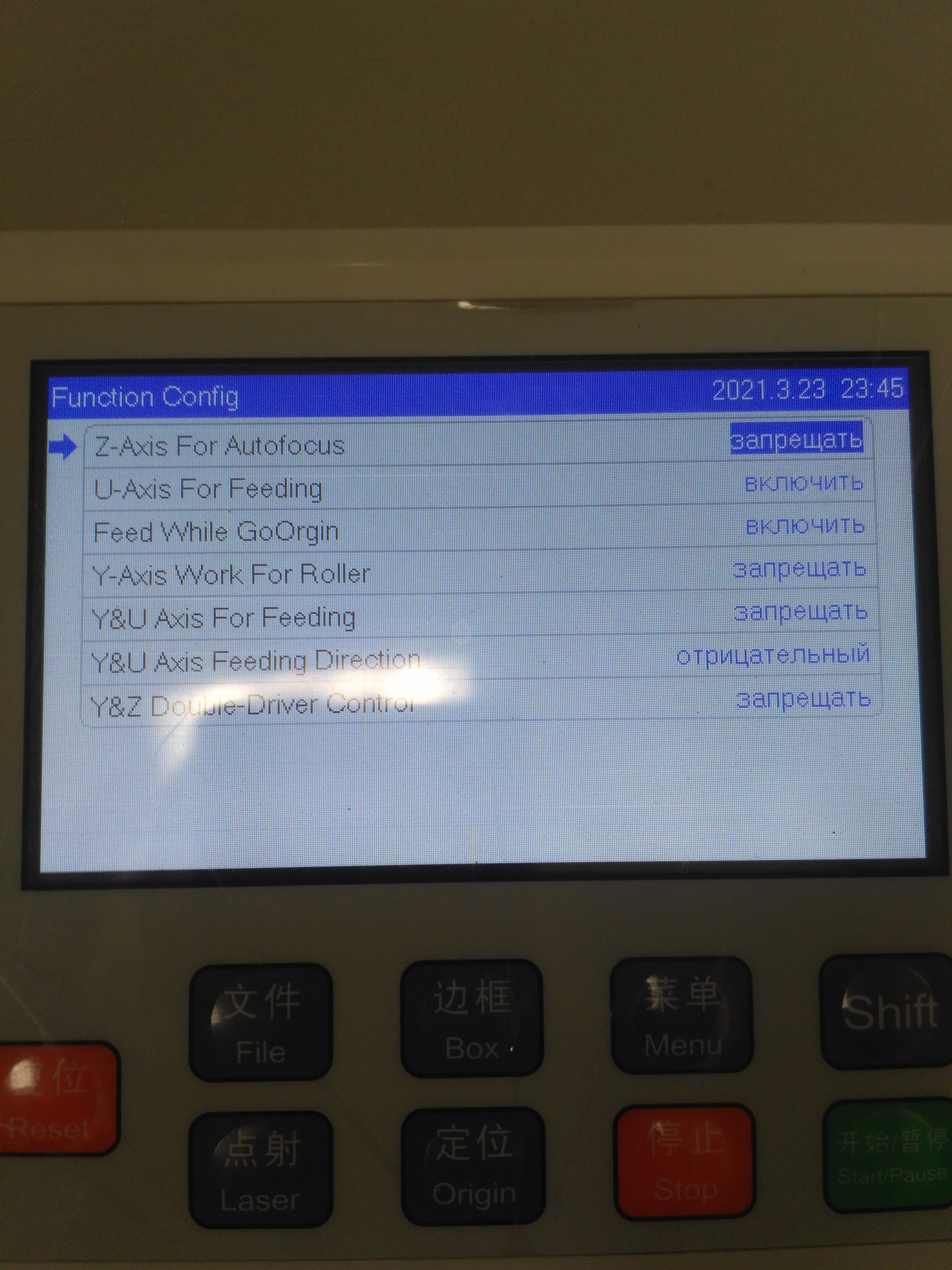

проблема такая, приехал лазерный станок из китая на две головы , с первой головой проблем нет все работает, вторая сидит на этом же ремне и двигается за счет дополнительного шаговика, контроллер AWC708C lite . Программа lasercad версия 8.12. В программе поставил галочку включения двух голов и дистанцию 800 мм, при запуске резания , независимо от того где находится вторая голова, эта голова приезжает на ноль и дальше режет только первая. Может кто сталкивался с такой проблемой? А то уже всю голову себе сломал. Станок с такой маркировкой SK-1612-II.

Забыл написать вторая голова передвигается кнопками по оси z и компа тоже
