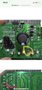

Помогите разобраться что за шим стоит на блоке питания шпинделя

Есть такой блок питанИя от шпинделя 500w 100v 6a, вчера работал и что то щёлкнуло и перестал крутится , разобрал блок и увидел дырку в детали маркировку не видно
9BBD8663-4712-4C5E-8C4E-889FE01BD0AC.jpeg (1076 просмотров) <a class='original' href='./download/file.php?id=193562&mode=view' target=_blank>Загрузить оригинал (1.77 МБ)</a>
4703E639-68DA-49CC-B20A-2DDDFC444769.png (1076 просмотров) <a class='original' href='./download/file.php?id=193563&mode=view' target=_blank>Загрузить оригинал (1.75 МБ)</a>

Китайцы во всех этих блоках маркировку микросхем сдирают.

Можете смело выкидывать. Щелкнуло наверняка не просто так - там еще есть залитая часть где тоже наверняка что-то выгорело. Ну и шумят эти БП довольно сильно.
