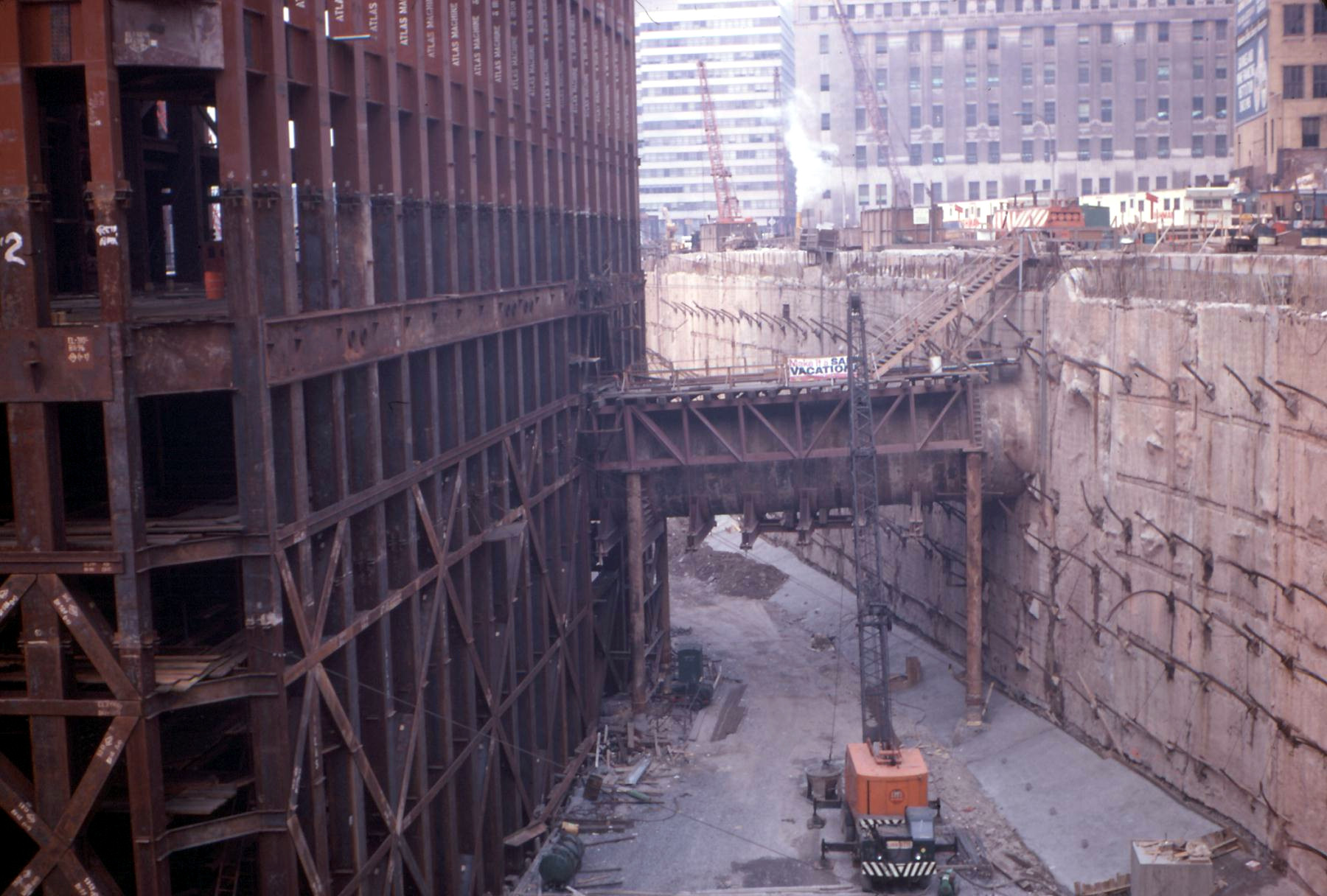

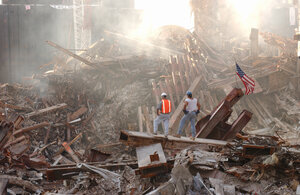

Куда-то он не туда смотрел... Я тоже там был: Трубы прямоугольные, пустые, размером 91х61см (3'х2') стенка 5см (2"), стояли узкой стороной наружу и вовнутрь. Тросы были, но только не в трубах, а в центральной шахте, и длиной не во всю высоту, а в несколько этажей с перекрытием (примерно так: несколько тросов с 1 по 10 этаж, ещё несколько тросов с 2 по 11 этаж и т.д.)
Вот тут можно увидеть эти трубы и что у них внутри и примерно оценить размеры:
FEMA_-_5430_-_Photograph_by_Andrea_Booher_taken_on_10-04-2001_in_New_York.jpg (11536 просмотров) <a class='original' href='./download/file.php?id=193477&sid=27863a28e57b54ca7bb77c65a5a4d3e7&mode=view' target=_blank>Загрузить оригинал (5 МБ)</a>
Ну и сама конструкция:
WTC_bathtub_east.JPG (11536 просмотров) <a class='original' href='./download/file.php?id=193476&sid=27863a28e57b54ca7bb77c65a5a4d3e7&mode=view' target=_blank>Загрузить оригинал (371.42 КБ)</a>
