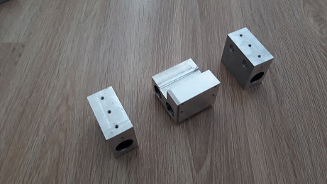

Основные элементы станка решил выполнить из алюминия. Причина проста, снизит механическую вибрацию на элементах рамы при увеличении скорости оси Z , и уменьшить погрешность при размещении элементов на печатной плате. Сделал наброски стоек осей X Y отдал их на изготовление.

Ось Z Е0Е1 (пластина, направляющие для моторов сами моторы , кронштейн держатель мотора , коромысло с роликами) купил с алиэкспресс
голова.jpg (19660 просмотров) <a class='original' href='./download/file.php?id=192611&mode=view' target=_blank>Загрузить оригинал (80.87 КБ)</a>
Ось Е0Е1 используется шаговый двигатель с полым валом.
В место станины использовал алюминиевую плиту толщиной 12мм .

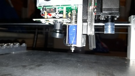

Логика работы должна быть следующая. Двигаем ленту с необходимый шагом острым шилом. После движения с ленты удаляем защитный слой. В место шила в качестве исполнительно механизма использовал вот такой клапан. Пришлось его доработать, убрать гайку с резиновым демпфером и заточить конец как шило до 1.3 мм
клапан.jpg (19495 просмотров) <a class='original' href='./download/file.php?id=192752&mode=view' target=_blank>Загрузить оригинал (106.31 КБ)</a>
Клапан расположил жестко на осиZ. Работает это так: Выставляем ось Z так чтобы центр клапана смотрел на отверстие в ленте. Включаем клапан продвигаем осьZ в направлении движения ленты на один шаг. Выключаем клапан. Снимаю защитную пленку. Беру элемент головкой из ленты.

планировался ли у вас какой-то концевой датчик для отслеживания ушло ли ваше "шило" из отверстия в ленте?
Re: SMD установщик c нуля на программе OpenPNP
Добавлено: 28 фев 2021, 09:20
Дед Иван
rry писал(а): 27 фев 2021, 10:50 планировался ли у вас какой-то концевой датчик для отслеживания ушло ли ваше "шило" из отверстия в ленте?
Возврат осуществляется пружиной. В программе Openpnp предусмотрено замедление движение осиZ после выключения электромагнита. Концевик поэтому не нужен. Важно установить при замедлении длину и скорость движение осиZ.
