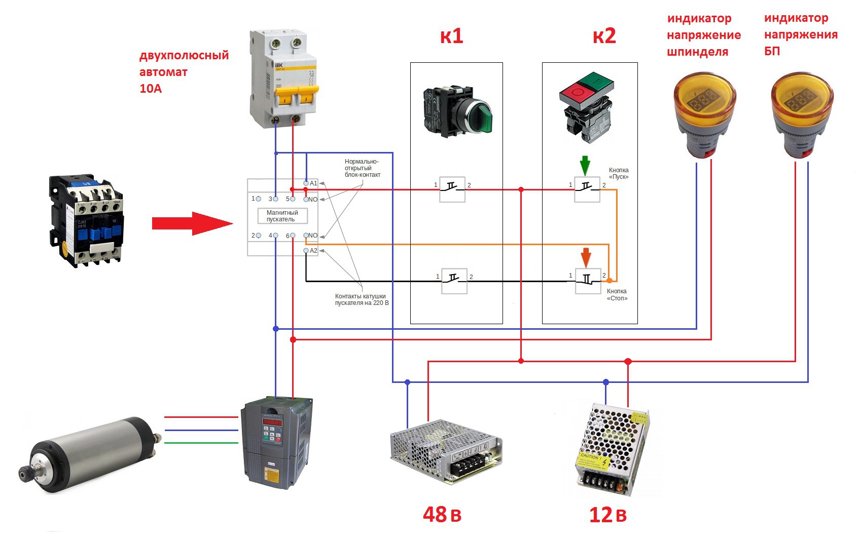

Добрый вечер уважаемые форумчане! собираю эл. часть станка плата StepMaster, двигателя NEMA 34, Гибридный Драйвер Двигателя,
в электрике не силен, подскажите пожалуйста нужно ли вносить изменения для неучтенной безопасности каких нибудь эл.узлов в прикрепленной мной схеме?

нет заземления!

С заземлением понял, больше изменений в схему вносить не нужно?

Vi9 писал(а): ↑ С заземлением понял, больше изменений в схему вносить не нужно?
Непонятно, зачем дважды контролировать 220 вольт на БП и шпинделе? Гораздо полезнее контролировать низкую сторону...

Много кнопок - лишние.
Хватит магнитного пускателя, кнопки пуск/стоп.
Кнопку "пуск" - параллелим с одной из пар магнитного пускателя.
Индикаторы - по желанию, но тоже лишние.
Да и драйвера коммутировать через переключатель - сомнительно, выгорит.

а что за необходимость в магнитном пускателе?

VAT писал(а): ↑18 фев 2021, 13:51 а что за необходимость в магнитном пускателе?
Наличие кнопки аварийного отключения станка...

Rom327 писал(а): ↑ Наличие кнопки аварийного отключения станка...
ну понятно что так проще организовать чтобы было все обесточено при нажатии EStop. А зачем? Обесточенные двигатели дольше будут крутиться

VAT писал(а): ↑18 фев 2021, 15:41
Защита. При потере напряжения в сети (по любой причине) повторное включение через кнопку. Мало ли что там может закрутиться без присмотра итп.

Ну допустим у меня при провале сетевого напряжения контроллер поставит станок на паузу, шпиндель остановится, ШД будут под напряжением - УПС будет держать допустим 15мин за которые напряжение может появится и можно будет продолжить работу нажав одну кнопку. Ну или все выключится если сеть не появится.
Почему там чтото должно включиться? Если что-то включается при включении питания - в топку такую схему.

Vi9 писал(а): ↑ нужно ли вносить изменения в прикрепленной мной схеме?
10А автомат для станка маловат по току.

Почему? Кмк - достаточно если там шпиндель 2квт - он же больше 0,5 вряд ли когда возьмет. и все остальное еще ватт 300

По нарисованной схеме - контактор управлят тоько шпинделем.
Смсла в этом мало. Питание драйверов тоже нужно за него переместить, питание платы управления можно оставить отдельноб - получиться пуск силовых устройств только по кнопке.

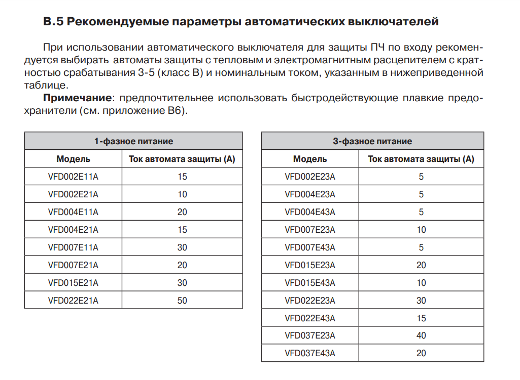

Re: Схема подкючения эллектроники для чпу фрезерного станка
VAT писал(а): ↑19 фев 2021, 10:02 Почему? Кмк - достаточно если там шпиндель 2квт - он же больше 0,5 вряд ли когда возьмет. и все остальное еще ватт 300
Мануал на частотники дельта
Частотник.png (1779 просмотров) <a class='original' href='./download/file.php?id=195476&mode=view' target=_blank>Загрузить оригинал (113.14 КБ)</a>

ну вот допустим народный шпиндель 2.2кВт. это 10А при одной фазе 220в. но это если он на максимальной скорости и постоянно по максимуму нагружен.
я бы больше 10А автомат не ставил. автомат должен между прочим проводку защитить которая выше него.
