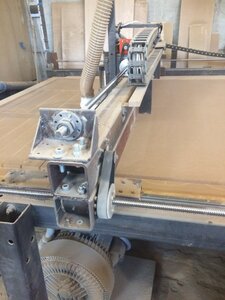

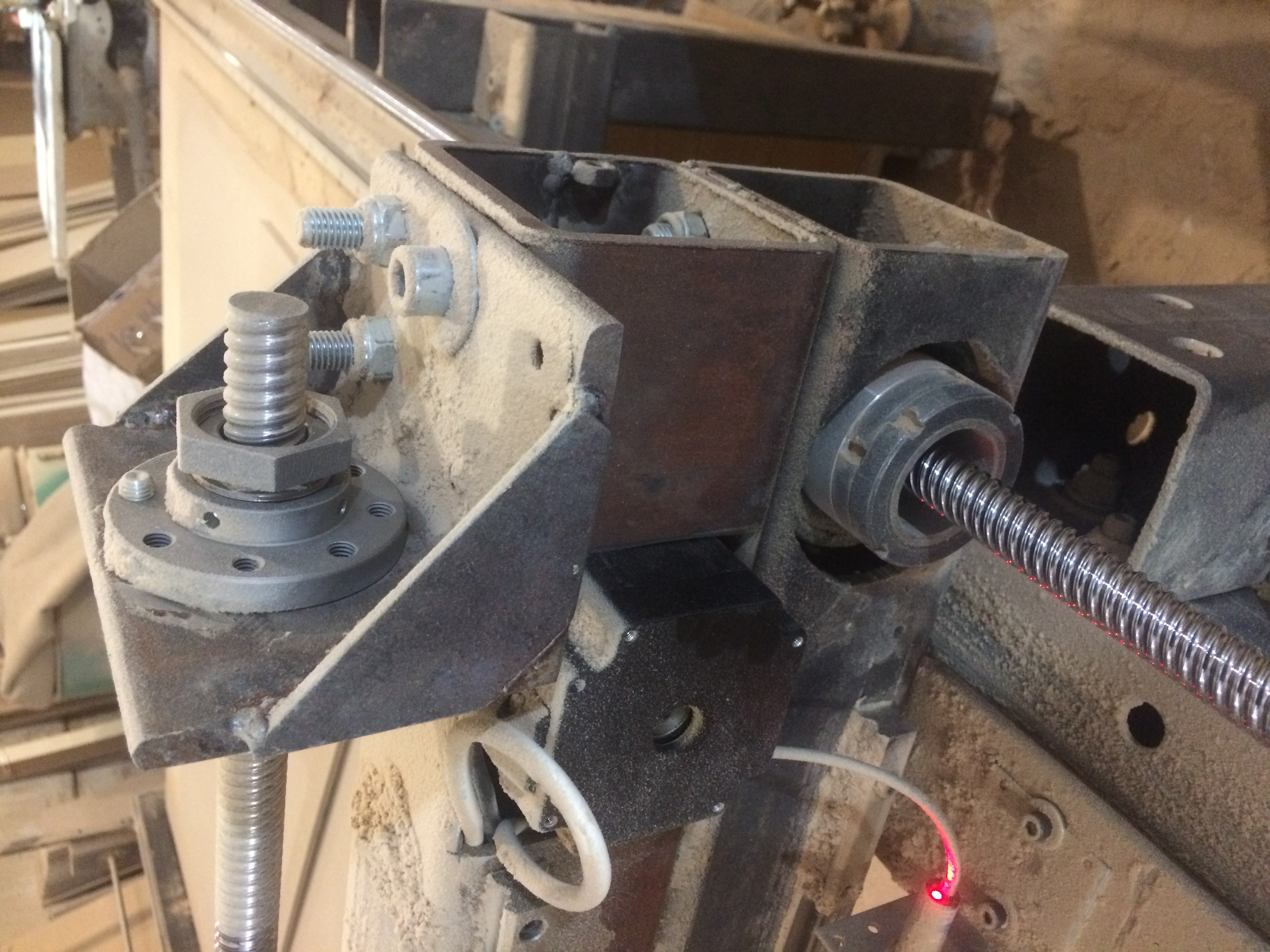

портальник по МДФ 2240 х 3370

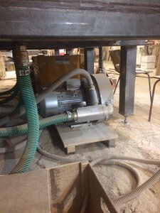

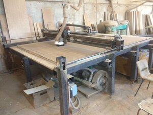

фрезерный портальный "из говна и палок" для МДФ фасадов под ламинацию

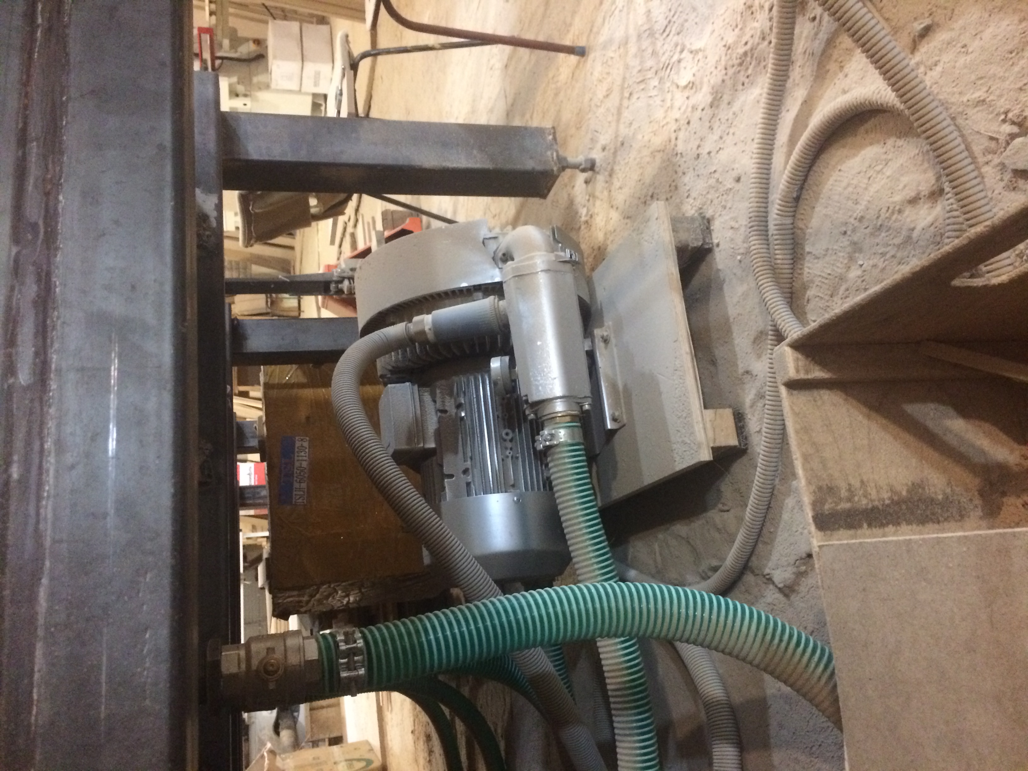

вакуумный стол на все рабочее поле

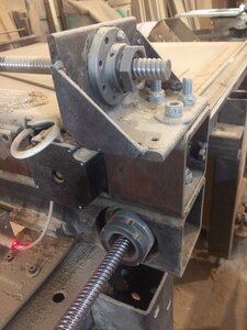

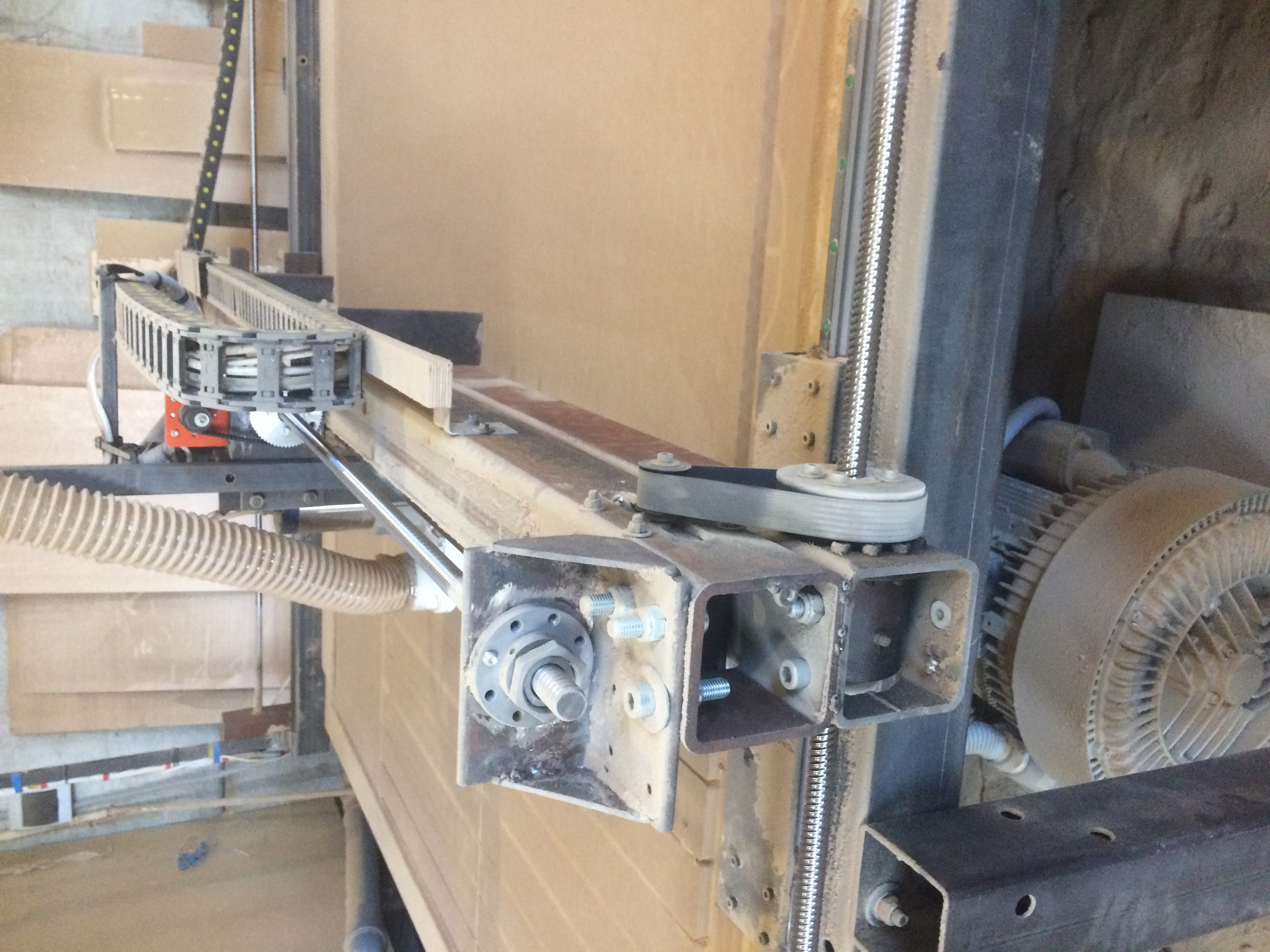

станина сборная (на болтах) из металлического профиля 80х80х3, портал 80х80х6 2 трубы
ось Z профильные рельсы 15, швп 1605 на опорах, прямой привод через муфту ШД57 без концевиков
ось Y профильные рельсы 20, швп 2010 с подвижной гайкой, редукция 3:1 через зубчатый ремень ШД86 концевик home
ось X профильные рельсы 20, пара швп 2020 с подвижными гайками, редукция 3:1 через зубчатый ремень пара ШД157 концевик home
шпиндель GDZ80 3квт водянка.
Рабочее поле:
2240(Y) x 3070(X) x 46(Z)
Обрабатываемые материалы:
по МДФ (фанера, пластик, пенопласт)

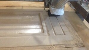

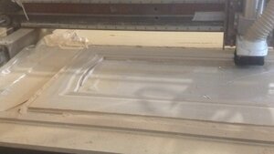

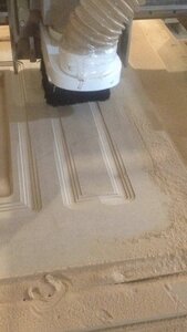

Что плучилось:
все, кроме того, что не получилось
Что не получилось:
не получилось сделать выравнивание портала ШД.
недостаточна жесткость "плиты" (язык не поворачивается называть ее так) оси Z (скоро переделаю на взрослую).
тк я всю жизнь токарь, а не фрезеровщик, настроил оси "по токарному" (все оси в металле работают в "-"), никакой разницы, но со стороны может показаться странным, может в будущем переделаю, хотя лениво (нужно будет все программы переделывать), единственный минус от этого- мач3 на своем экранчике рисует все вверх ногами.
еще скоро будет автосмена и датчик Z с пружинкой (сейчас жесткая таблетка, не устраивает долгое выполнение auto tool zero (подачу приходится ставить не больше 100мм/мин, чтобы не поломать фрезу))
потом буду экспериментировать с заменой ШД на сервы для увеличения скорости передвижения, тк добиться стабильной работы на скорости более 2000мм/мин не удалось. Как рабочая подача устраивает, МДФ 16 фрезой Ф6 режет за один проход без проблем, а вот ускоренные перемещения как-то уныло смотрятся равными рабочей подаче.

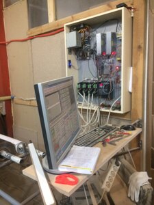

вопрос: при включении вакуумного станка (нагреватель около 20квт) идет наводка мач3, которая на долю секунды отключается, приводы после этого отрабатывают последнюю команду до мех упора (те едут по заданному направлению, с заданной подачей, наплевав на конечную координату)
автоматы и силовые провода на станки раздельные, но в итоге все подключено на один вводной автомат.
кто сталкивался с таким? как боролись?
пока загрузку станков можно чередовать, но уже очень не удобно, приходится растягивать рабочий день.

Вчера установил стационарный комп (раньше был ноут), пришлось перебрать все в шкафу.
После переборки все как после взрыва на макаронной фабрике, но проблема частично ушла - комп не реагирует на включение нагревателей, а вот экран, его пришлось воткнуть в розетку рядом с общим автоматом, начал отключаться на секунду-две.
