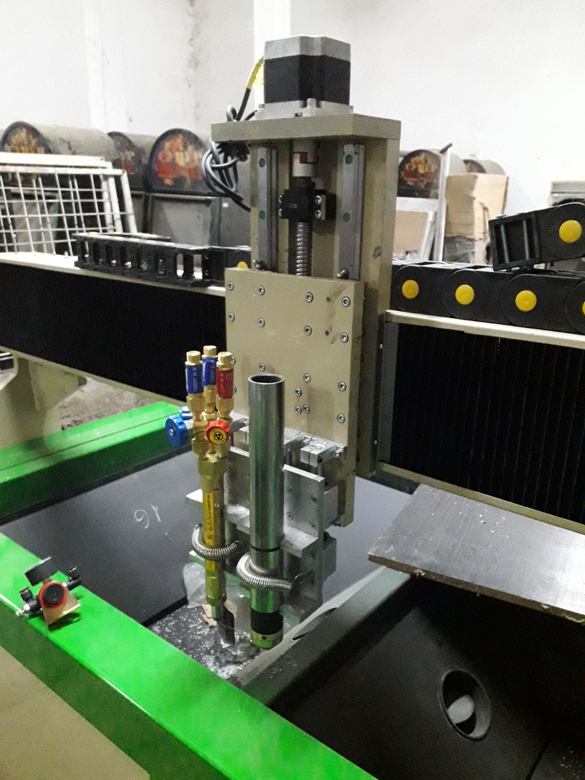

кто то ставил данный контроллер высоты на плату мач3 без родного лифта и на шаговике?вроде все просто,а схему подключения к плате найти не могу.
на скрине моя z-ка

https://www.youtube.com/watch?v=O_cJlMhwqmY&t=590s
Видео правда вьетнамское. Но под видео пдф на английском, и файлы макросов для мач-3
