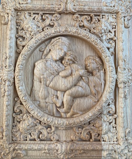

На ютубе есть ролики. Реальный пользователь появлялся на форуме последний раз 16-04-2020 вот фото первая проба . Я могу сказать одно что это уже не хоби вариант. Там выкрутасы типа После покупки сразу же перепрошил прошивкой, не проходят. Язык китайский,английский. Но прежде чем купить нужно 100 раз подумать, спросить что и как особо некого. В мануале можно посмотреть G - M коды и понять что она может, на 809 мануала не находил я думаю они идентичны по функционалу.
wLoXWhQ.jpg (16693 просмотра) <a class='original' href='./download/file.php?id=191419&mode=view' target=_blank>Загрузить оригинал (92.49 КБ)</a>

Xc809d 6 осей ни отзывов ни обзоров на сей девайс не нашел.
Купил как самый дорогой из доступных(больше 40 т.р. недоступно) :)
Пользуюсь.
Работает без сбоев, после мач3+лпт тащусь ни ошибок ни пропусков.
Инструкция русская в сети есть но она криво переведена и не всё в ней понятно, и самое неприятное что функции описанны далеко не все.
Или я плохо смотрел. :wik:
Настроил линейные перемещения, поворотную ось, концевики, запуск и управление шпинделем.
Из желаемого надо разобраться как определять центр заготовки щупом(пока даже не знаю с какой стороны подойти к этому вопросу)может подскажет кто.В маче с этим попроще было как-то.
Еще неплохо было бы научится карту высот делать или скан поверхности щупом.
Если будут вопросы задавайте будем разбираться вместе.
