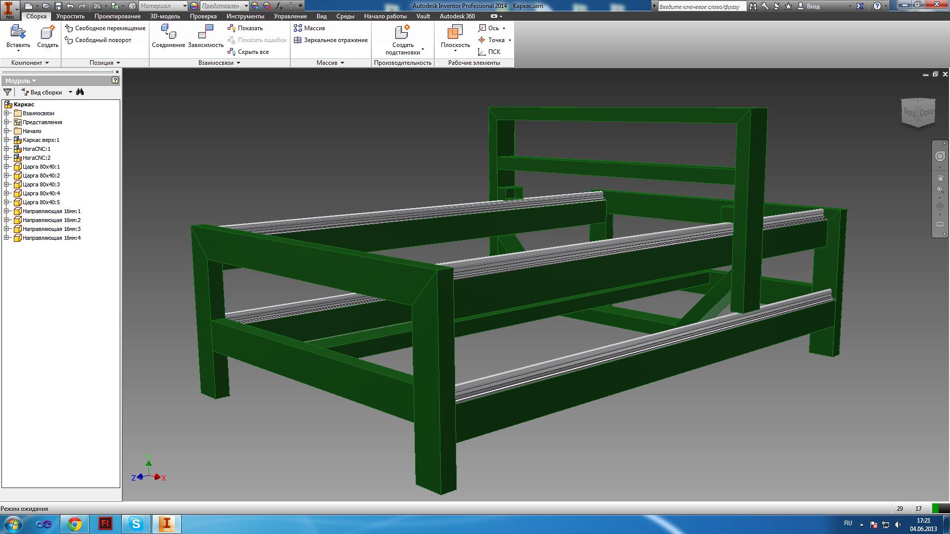

В данной теме хочу воплотить в реальность создание CNC станка по дереву с 4-мя. осями ( от создания достойных вниманию чертежей до воплощения в жизнь)
По причине того что я являюсь новичком в этом направление, прошу от вас помощи в самой разработке станка, особенное внимание к Тем кто уже имел опыт в создании CNC, дабы не наступать на свои и чужие "грабли".
:attention: Со своей стороны обещаю: Самым активным участникам по окончании проекта бесплатно отдать полный комплект чертежей!!!
И так начнем:
1) CNC по деревообработке.
2) Габариты 1500 х 1000. (сечение трубы "каркаса" 40 х 80 )
3) Количество осей- 4.
Ниже даю ход своих мыслей для обсуждения.... жду! :thinking:

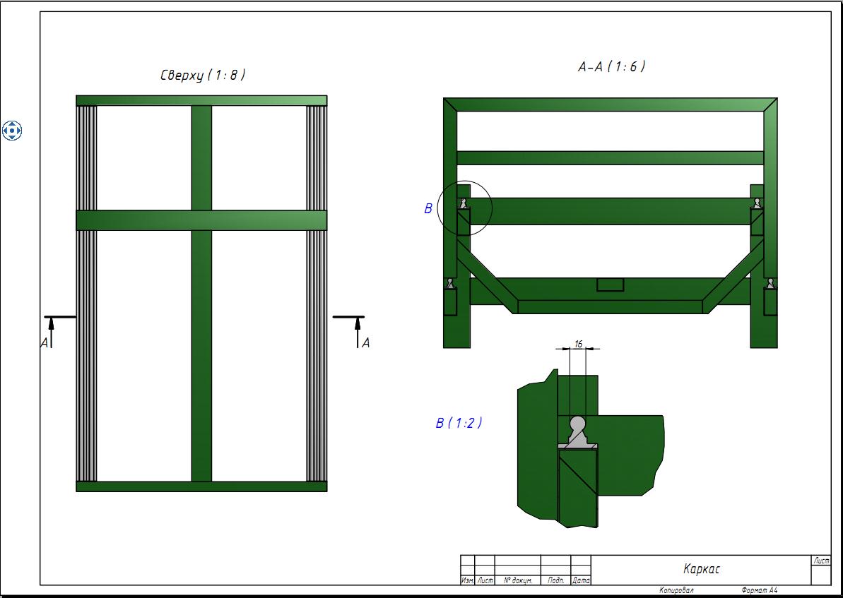

Каркас.jpg (4327 просмотров) <a class='original' href='./download/file.php?id=15216&mode=view' target=_blank>Загрузить оригинал (194.1 КБ)</a>
Каркас.pdf
(165.04 КБ) 682 скачивания

4 рейки что ли?

Да 4 рейки 16 мм- к стати не мало?

Рельсы прям к черному прокату хотите прикручивать? Он кривой, его ровнять надо.
Добавьте укосину на портал - иначе сломаете блоки подшипников.

Так 4 рельса, или 4 зубчатых рейки?
Если это рельсы, то не понимаю - зачем?

Для жесткости!

зачем 4 рельсы какую функцию будут выполнять както слишком сложно и непонятно

Хочется саму станину выполнить надежной, для последующих модернизаций.... может и алюминий нужно будет порезать :thinking:

Не рассчитывал такую конструкцию по нагрузкам, но мне кажется по одной направляющей на сторону и по две разнесенные каретки - схема гораздо надежнее. Конечно это уменьшит рабочее поле, но при вашей схеме при нагрузке по оси Х нижние каретки неустойчивы. Портал будет перекашивать.

Я то думал это хитрость такая - 4 рейки и 4 привода ради поддержания вертикальности портала (дурная идея, конечно, но все же...).
А если это 4 рельса, то они просто ничем не помогут в плане жесткости. Вообще никакой роли не сыграют, совершенно. Просто будут болтаться, как ненужный отросток.
И эта трапецеидальная штука под порталом - в лучшем случае улучшит распределение веса, просто, как дополнительный, тяжелый кусок железа.
Или внизу предполагается установить винт ШВП? Если да - то такая конструкция вообще не сможет работать.

по моему нет смысла во второй паре рельс они усложняют конструкцию
сложно обьяснить при такой конструкции снимается только строго вертикальная нагрузка
а когда станок работает на каретку дейтсвует множество сил
попробуйте за образец взять промышленный станок и подогнать под свои задачи

michael-yurov писал(а): Или внизу предполагается установить винт ШВП? Если да - то такая конструкция вообще не сможет работать.
Нет думал поставить зубчатую рейку! Для передвижении по "Z"

Согласен - 4 рельса не нужны. Эффективнее разнести каретки пошире - это вот существенно повысит устойчивость конструкции.
Почему рельсы круглые? Почему не профильные рельсы? Только цена?
Нижняя трапеция гораздо хуже обычной прямой балки. И опять - зачем она нужна? Для жесткости конструкции? Может несколько поперечен основания решат проблему жесткости конструкции под рельсы?
Почему только 4 опоры? Может добавить две опоры посередине?

randr писал(а):Нет думал поставить зубчатую рейку! Для передвижении по "Z"
Зубчатая рейка по Z - тогда двигатель с редуктором? По-моему ШВП на Z - самое оно.

А без редуктора ни как?
Напрямую от шаговика?

зубчатая рейка по зет не даст нормального качества обработки
вторая проблема каретка падать будет при отключении питания

Блин ошибся не "z" а "y"
