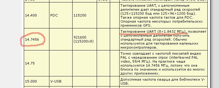

С кварцами стоит заморочится если будет большая скорость передачи данных и аппаратная реализация UART. Хотя связь тоже с GRBL у которой тоже кварц далеко не для UART :thinking:
При кварце 16 000 000 герц:
115200 - 7.84% ошибок
57600 - 2.08% ошибок
38400 - 0.16% ошибок
19200 - 0.16% ошибок
9600 - 0.16% ошибок
1200 - 0.04% ошибок
К примеру при кварце 11 059 200 герц 0% ошибок.
При отрисовке лазером G-code чем быстрей выплеснуть, тем быстрей прорисуется, иногда даже передача данных останавливает всё, а поддержка лазерного режима в GRBL 1.1 кажись так вообще шикарно реализована по сравнению с 0.9, там нет засветок в начале и в конце и передача нужна не от ОК до ОК, а как-то сразу до заполнения буфера GRBL системы, тот в свою очередь как раз и делает равномерный засвет лазеров и в начале и в конце луча двигаясь с одинаковой скоростью.
Для гравировки так-то проще, там дольше отрабатывается, чем гравируется, хотя в большинстве случаев все окружности и т.п. так-же просто координатами сделаны без всяких J и I и многих вкусностях G-кода, тоже нужно быстро реагировать.
Подробнее о частотах кварцевого резонатора и почему, да что и куда вот тут есть (в таблице область применения): http://microsin.net/adminstuff/hardware ... ncies.html
2021-01-21_23-26-05.png (4717 просмотров) <a class='original' href='./download/file.php?id=191363&mode=view' target=_blank>Загрузить оригинал (12.34 КБ)</a>
